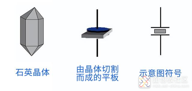

石英晶体振荡器是利用石英晶体的压电效应制成的一种谐振器件,它的基本构成大致是:从一块石英晶体上按一定方位角切下薄片,在它的两个对应面上涂敷银层作为电极,在每个电极上各焊一根引线接到管脚上,再加上封装外壳就构成了石英晶体谐振器,简称为石英晶体或晶体、晶振。其产品一般用金属外壳封装,也有用玻璃壳、陶瓷或塑料封装的。

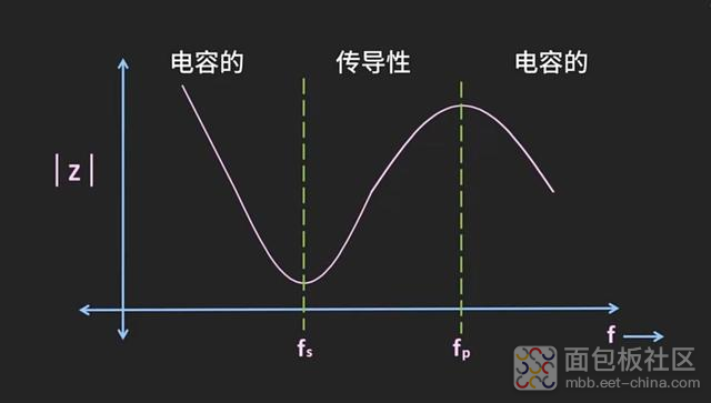

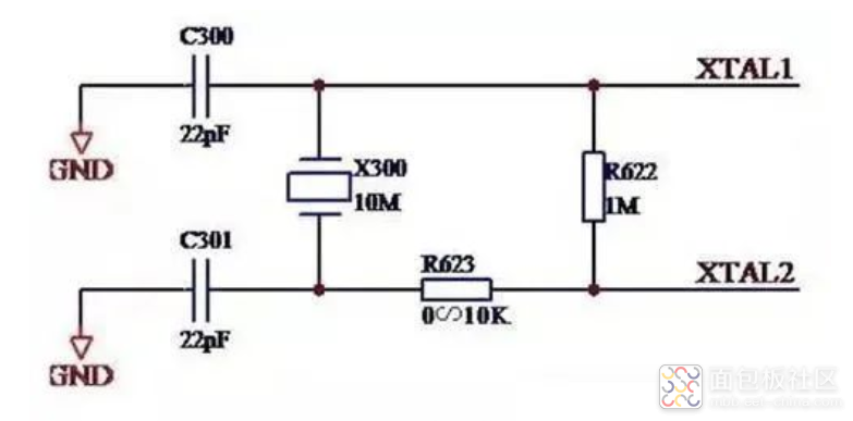

一个石英晶振可以等效成一个电容和一个电阻并联再串联一个电容的二端网络。这个二端网络有两个谐振点,对应两个谐振频率,即fs和fp,fp略大于fs。
其中较低的频率fs为串联谐振频率,较高的频率fp为并联谐振频率。由于晶体自身的特性,这两个频率的距离相当接近,在这个极窄的频率范围内,晶振可以进一步等效为一个电感。
因此,如果我们在晶振的两端并联上合适的电容,它就会组成一个并联谐振电路。将这个并联谐振电路再加到一个负反馈电路中,就可以构成正弦波振荡电路。

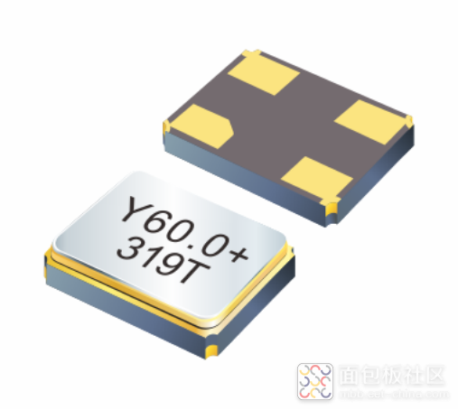

1)无源晶振Passive Crystal Resonator(XTAL)
是一种无需外部电源直接驱动的晶体谐振器,其自身不具备振荡功能,需要配合外部电路(如芯片内部的振荡电路)才能产生时钟信号。无源晶振的频率稳定度主要取决于其内部晶体的特性以及外部电路的设计,通常频率稳定度在10⁻⁵至10⁻⁶量级。其结构简单,仅由晶体和封装组成,工作时依赖外部电路提供激励信号。

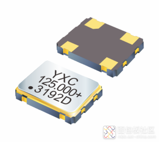

2)普通晶振Simple Packaged Crystal Oscillator(SPXO)
是一种没有采取温度补偿措施的晶体振荡器,在整个温度范围内,晶振的频率稳定度取决于其内部所用晶体的性能,频率稳定度在10-5量级,一般用于普通场所作为本振源或中间信号,是晶振中价值较低的产品。其工作完全是由晶体的自由振荡完成。这类晶振主要应用于稳定度要求不高的场合。
从原始石英晶体坯料到封装为最终的晶振

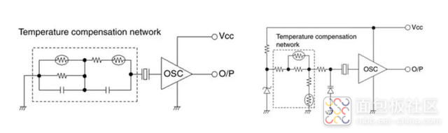

3)温补晶振Temperature Compensated Crystal Oscillator(TCXO)
温补晶振是在晶振内部采取了对晶体频率温度特性进行补偿,以达到在-40℃~105℃的宽温温度范围内满足稳定度要求的晶体振荡器;频率稳定度在5*10-7~5*10-8量级。 
一般模拟式温补晶振采用热敏补偿网络,由温度感受器与频率补偿电路组成,通过温度感受器的电压变化控制VCO或变容二极管校准频率。由于其良好的开机特性、优越的性价比以及功耗低、体积小、环境适应性较强等多方面优点,因而得到了广泛应用。

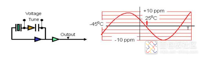

4)压控晶振Voltage Controlled Crystal Oscillator(VCXO)
压控晶振是一种可通过调整外加电压使晶振输出频率随之改变的晶体振荡器。其频率控制范围及线性度主要取决于电路所用变容二极管及晶体参数两者的组合。主要用于锁相环路或频率微调。

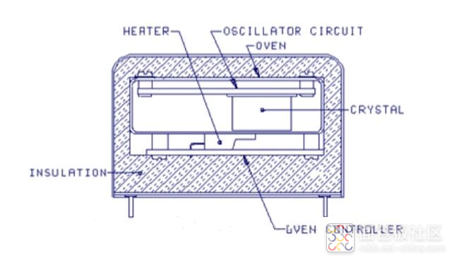

5)恒温晶振Oven Controlled Crystal Oscillator(OCXO)
采用精密控温,使电路元件及晶体工作在晶体的零温度系数点的温度上。中精度产品频率稳定度为10-8~10-9,高精度产品频率稳定度在10-10量级以上。
利用恒温槽使晶体振荡器中石英晶体谐振器的温度保持恒定,把由于周围温度变化而引起的振荡器输出频率变化的量,削减到最小。OCXO是由恒温槽控制电路和振荡器电路构成的。通常人们是利用热敏电阻“电桥"构成的差动串联放大器,来实现温度控制。主要用作频率源或标准信号。
OCXO被称为晶体行业的皇冠,尤其是OCXO用的晶体,需要优异的Q和老化,晶体行业最尖端的技术均用于了此行业,此行业可以说是晶体尖端技术的集合体。其本质上可以说是一个小型电子系统。OCXO与驯服晶振(GPSDO)、铷原子钟一样重要,而且性价比更高,用途也更加广泛。随着5G应用普及,OCXO的需求快速上升,一个5G小基站至少需要一个OCXO,而宏基站可能需要超过十个OCXO。
