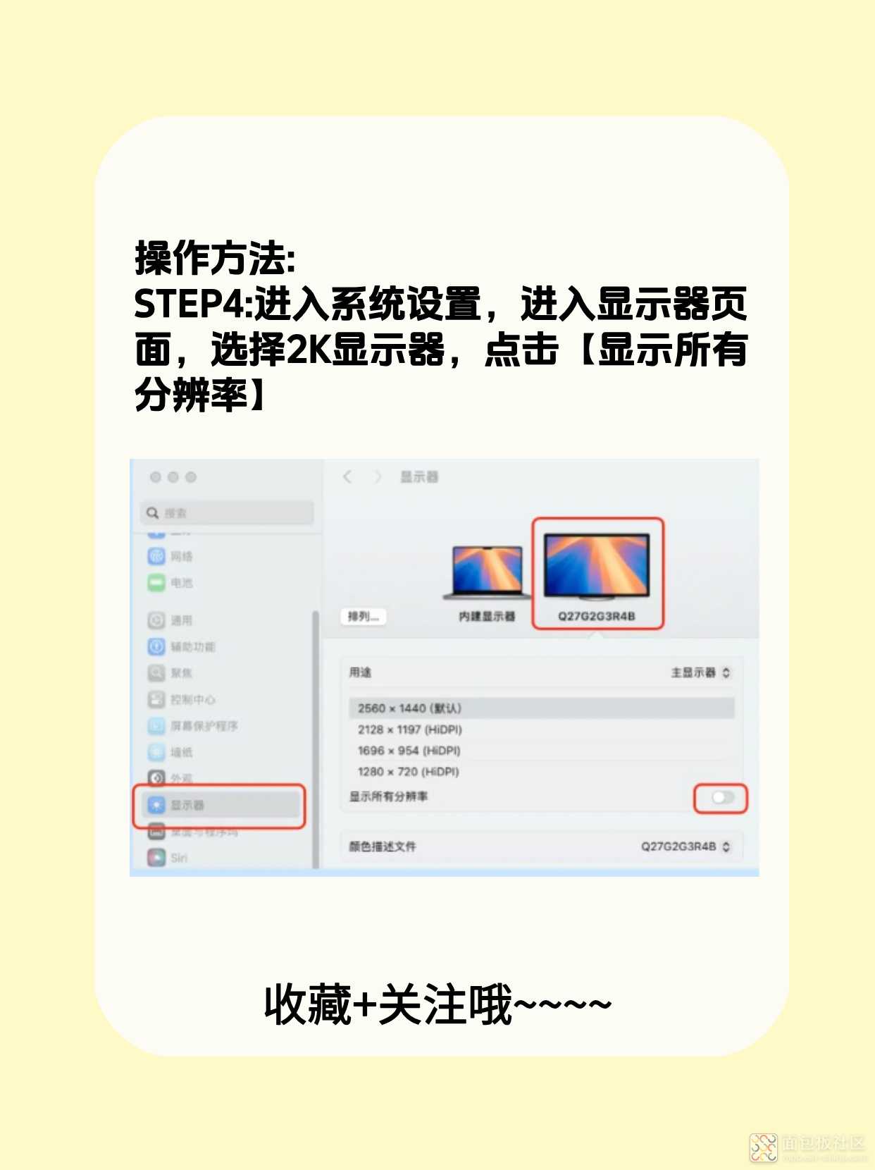

Mac 对 2K(2560x1440)显示器支持不友好,默认不启用 HiDPI,画面模糊,看久了眼累不舒服。不过我们可以「强开」HiDPI模式 �� 提升显示清晰度!

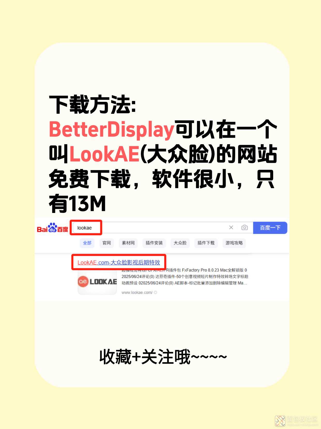

可行方法:用BetterDisplay + RDM
根据Reddit 高手方法:

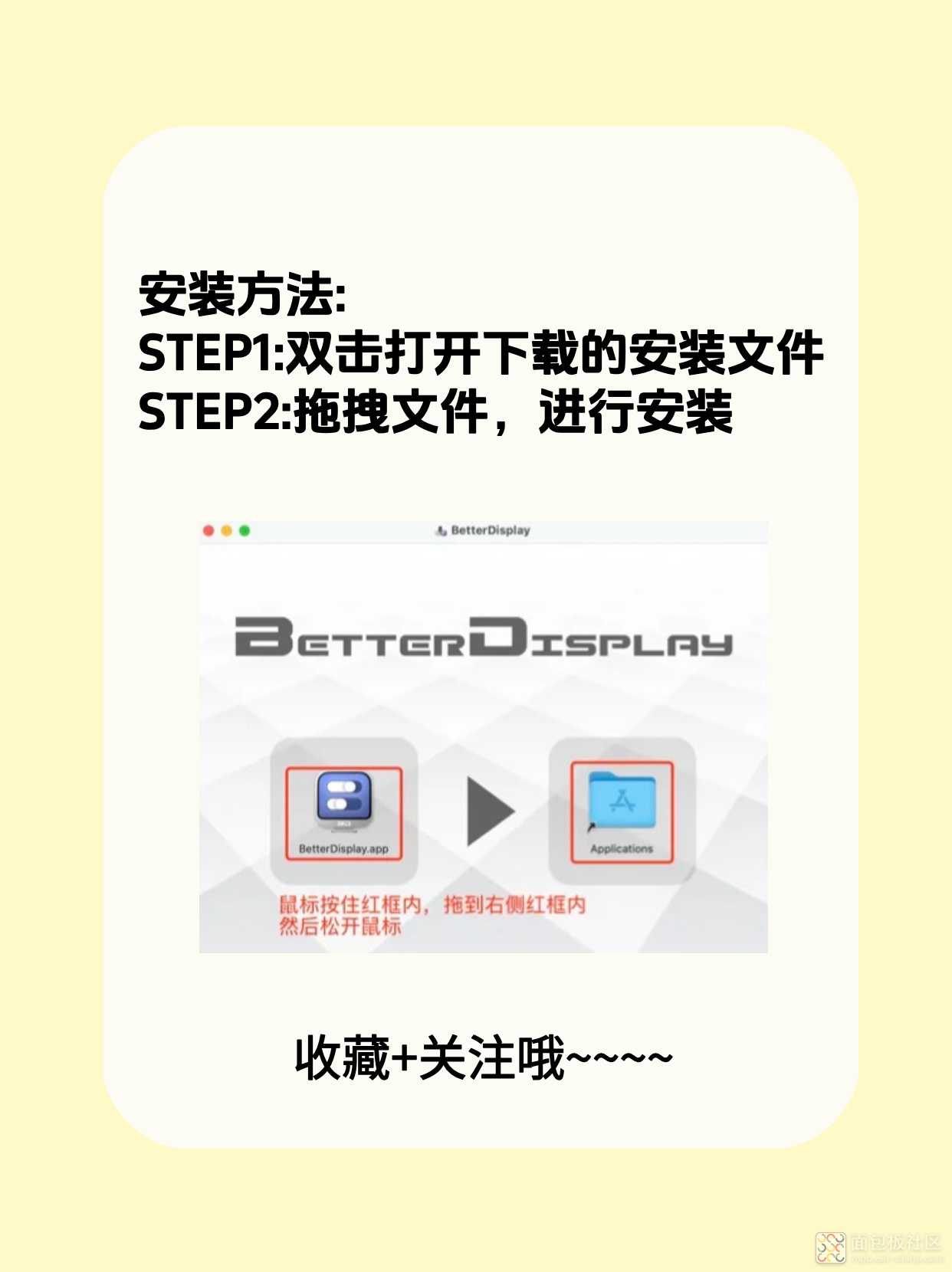

安装两个工具:BetterDisplay + RDM(Resolutions Display Menu)

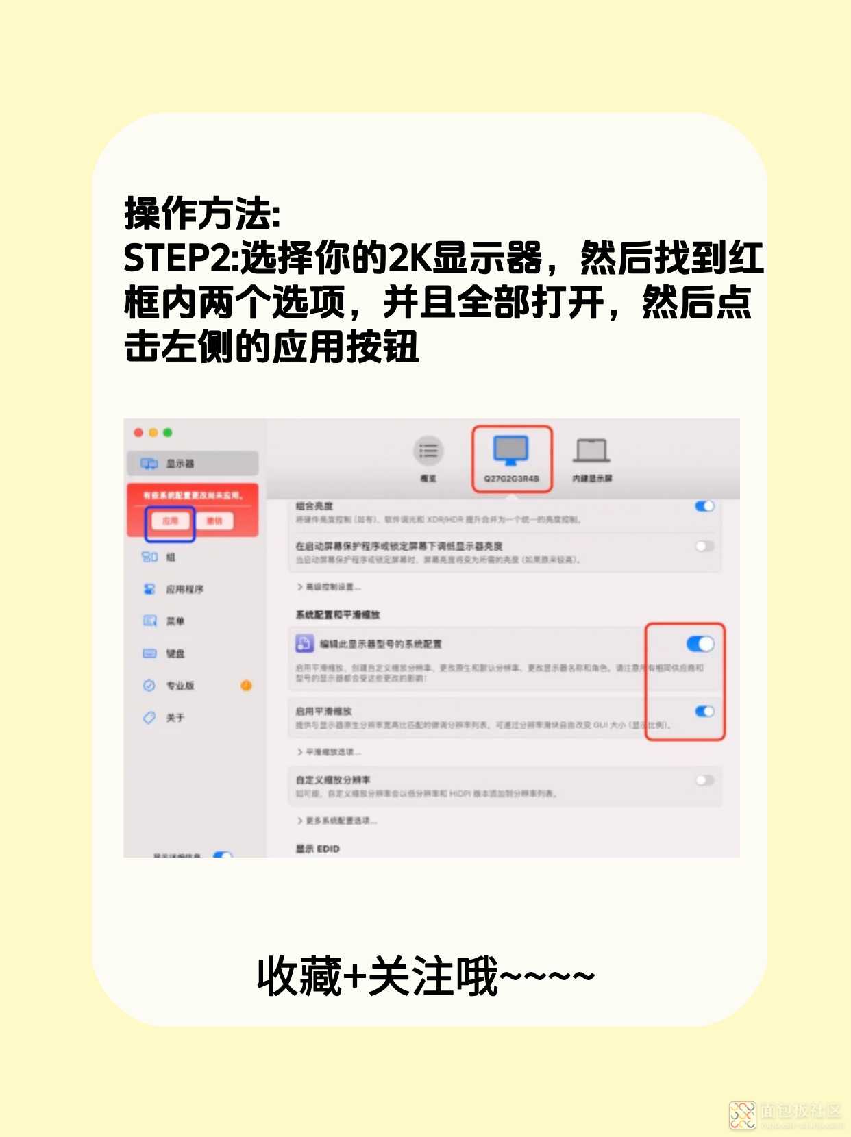

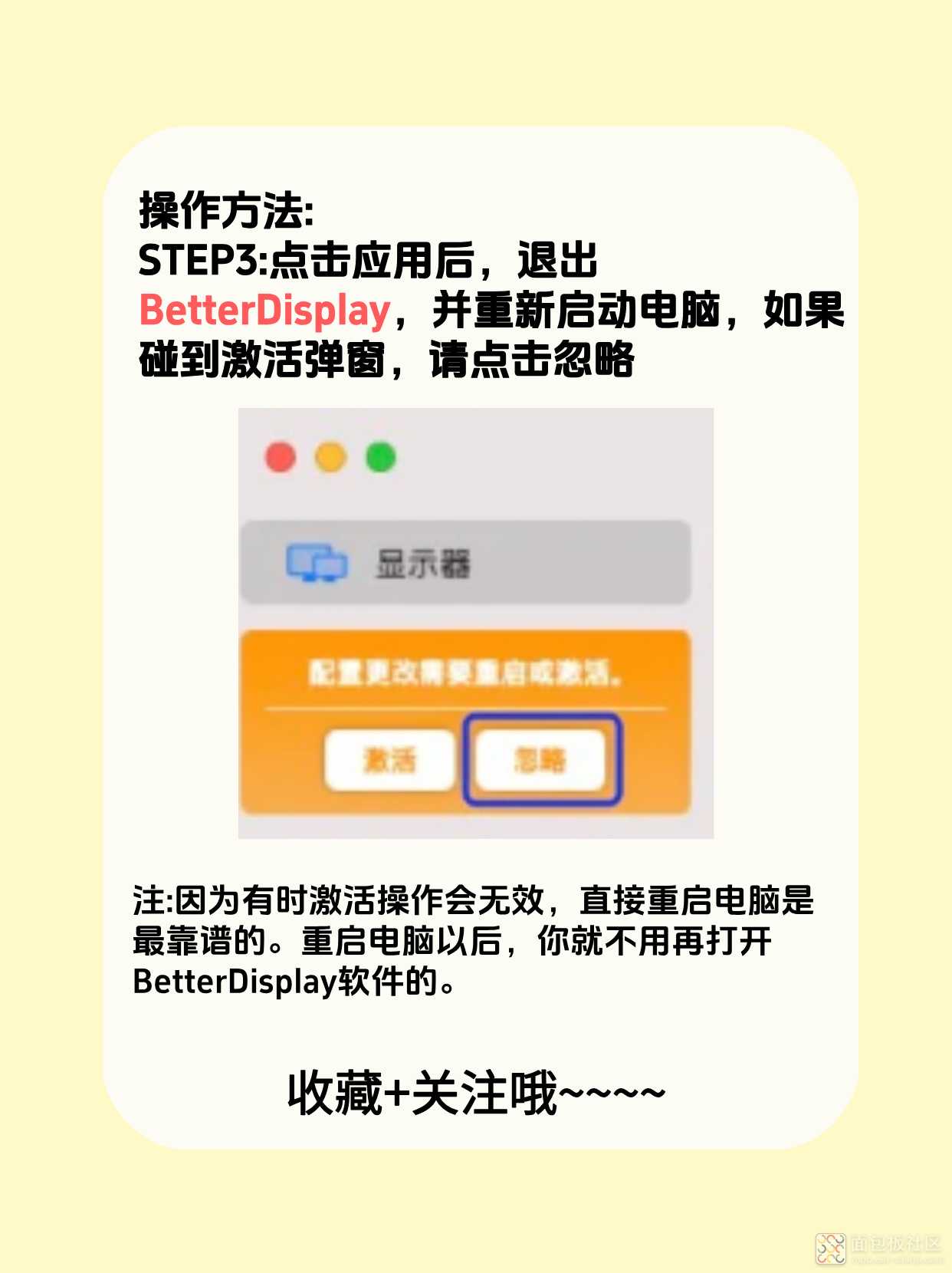

在BetterDisplay 里开启 “Smooth Scaling” 或 “Native smooth scaling” 功能

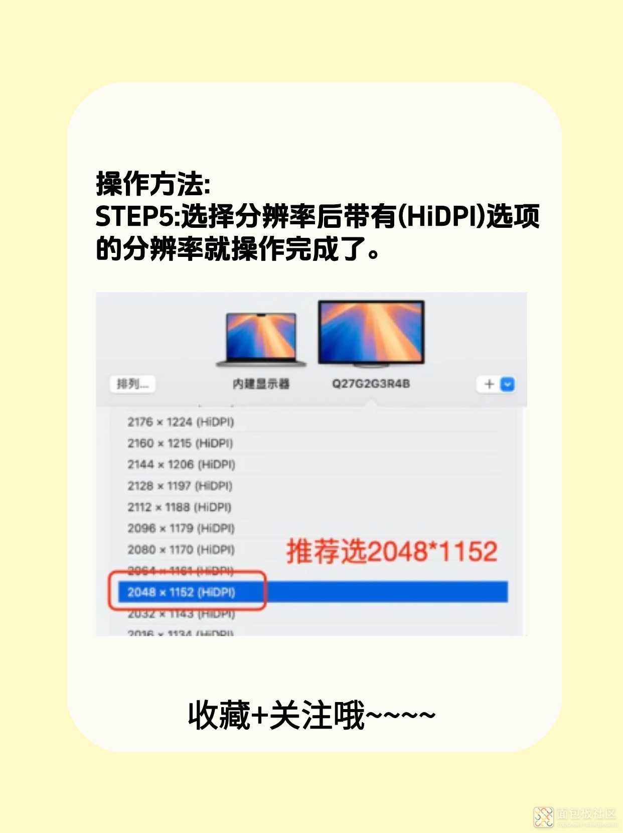

选择HiDPI 2048x1152(接近缩放自 2K)或 1920x1080 HiDPI 分辨率
使用RDM 切换到你刚选择的 HiDPI 分辨率
这样画面就会锐利不少,文字也不再是模糊状态啦!
为什么推荐2048x1152 HiDPI?
正好是2K 分辨率的缩放比例(2560 ÷ 2048 = 1.25)
界面清晰度和文字锐利度都有显著提升,比直接用2560x1440 要舒服很多
