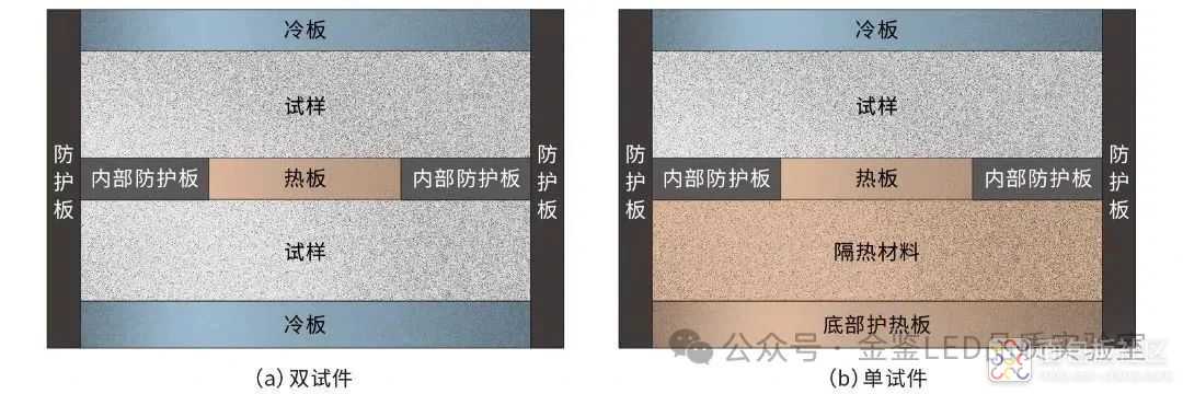

1.防护热板法:高精度的“金标准”
防护热板法(Guarded Hot Plate Method,GHP)是目前公认的导热系数测量的绝对法和仲裁法,其准确度在众多测试方法中名列前茅。该方法通过在中央加热板两侧对称放置两个相同的试件,并配备防护板来减少边缘热损失,确保热流均匀穿过试件中心。在系统达到稳态平衡后,利用热板加热功率、温度差等参数,依据傅里叶导热定律计算导热系数。
其优点包括高准确度、良好的重复性以及可进行高温测试的能力,但测试周期长、设备成本高、对样本尺寸要求严格是其主要缺点。防护热板法适用于测试较厚或均匀的低导热材料,导热系数范围在0~2 W/(m·K)之间,是标定基准样品或热流计的首选方法。

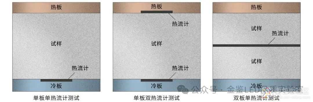

2.热流计法:高效与便捷的平衡
热流计法(Heat Flow Meter Method,HFM)是在防护热板法基础上发展而来的一种相对法。它通过将样品置于两片平板之间,利用经过标定的热流传感器测量穿过样品的热流。与防护热板法相比,热流计法无需配备防护热板,因此达到稳态的时间更短,测试速度更快,装置相对简单,且对样品尺寸的适应性更强。
该方法适用于绝热保温材料的测试,导热系数测试范围在0.002 W/(m·K)~2 W/(m·K)之间,特别适合中低温测试。然而,由于未直接测量热量(功率)参数,其测试准确度略低于防护热板法,且无法进行高温测试。此外,热流计在使用前需用标准样品进行标定,这也是误差来源之一。

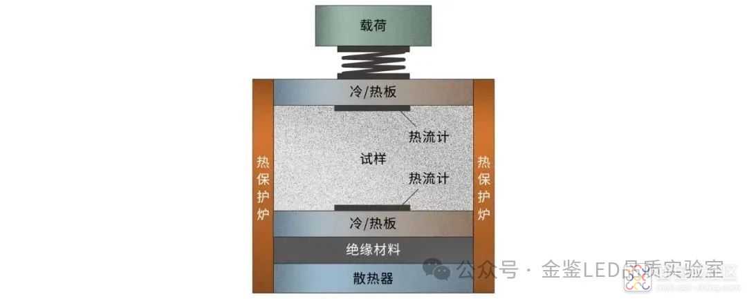

3.防护热流计法:拓展应用的改进
当测试导热系数较高的样品(如玻璃、陶瓷和部分金属材料)时,样品热阻较小,侧向热损失增大,此时防护热流计法(Guarded Heat Flow Meter Method,GHFM)应运而生。该方法在热流计法的基础上增加了热保护炉,以保证测试区域内的热流均匀,并防止热量沿边缘逃逸。
防护热流计法适用于导热系数在0.1 W/(m·K)~40 W/(m·K)之间的样品,可模拟不同加载力下的样品导热系数测试。但由于样品热阻较低,界面热阻的影响不可忽视,测试前需用已知热阻的标样进行标定,且样品热阻越低,测试结果的准确度也越低。

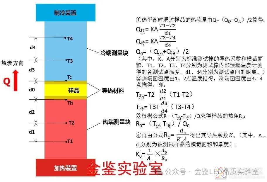

4.热流法:微观尺度的精准测量
对于厚度较薄(几十到几百微米)的样品,如热界面材料(TIMs),热流法(Cylindrical Heat Flow Method,CHF)是理想的测试方法。该方法将待测样品置于上下两个已知导热系数较大的金属棒之间,通过施加一定作用力减少接触界面间的空气间隙和接触热阻。
由热板提供可控制的输入热量,经过金属棒→试样→金属棒的传导路径,利用金属棒内等间距测温来测量热流,并推算出接触界面的温度差,进而计算样品热阻和导热系数。热流法广泛应用于评估电子设备的热管理材料,适用于均质及非均质导热电绝缘热界面材料的等效热传导系数与热阻抗测试,能够模拟实际应用环境,对不同厚度的材料具有良好的适应性。

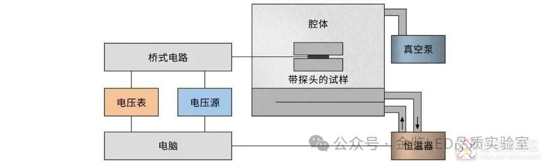

2.瞬态平面热源法:简便高效的绝对测量
瞬态平面热源法(Transient Plane Source Method,TPS)是一种绝对测量方法,无需重复校准或使用标准样品。该方法通过将加热元件插入或将加热元件贴附于材料中,并监测随时间变化的温度响应来工作。利用热阻性材料做成的平面探头同时作为热源和温度传感器,通过监测电阻的变化来反映热量的损失,从而确定样品的导热性能。
瞬态平面热源法具有操作简便、快速获得结果的特点,对小样本量和各向异性材料特别有效,且受外部环境影响较小。然而,其测试准确度易受到设备和操作技巧的限制,且样品制备和传感器位置对结果有重要影响。在常温常压测量条件下,导热系数及热扩散系数的测量误差可控制在5%以内,但随着温度的升高,误差会大幅度增大。

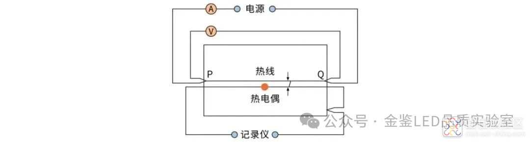

3.热线法:广泛适用的非稳态测量
热线法(Hot Wire Method,HW)是一种基于非稳态导热过程的测试方法,通过在样品中插入一根恒定功率的线状导电体,测量导电体本身或平行于导电体的一定距离上的温度随时间上升变化的关系来确定材料的导热系数。
热线法适用范围宽,测量时间短,可有效避开样品对流的影响,因其需少量样本测试及设备简便,可实现现场应用或在线测试。该方法已被广泛应用于各种低热导率、颗粒状材料和多孔材料的热物性测量,成为我国测量非金属材料的标准之一。然而,热线法在测量过程中可能会受到样品非均质性、接触热阻等因素的影响,导致测试结果的准确性降低。
