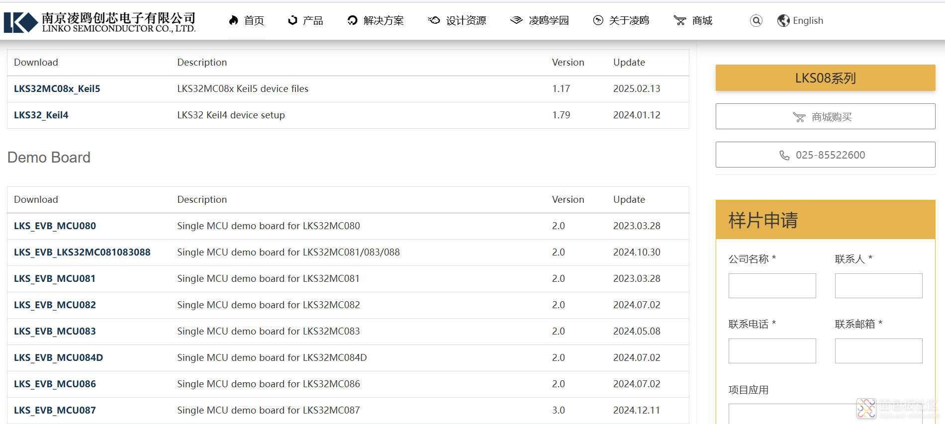

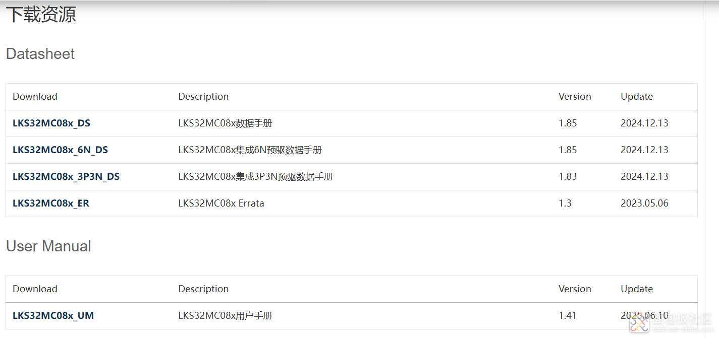

下载地址
LKS32MC08系列开发板资料
资料截图
资料分类

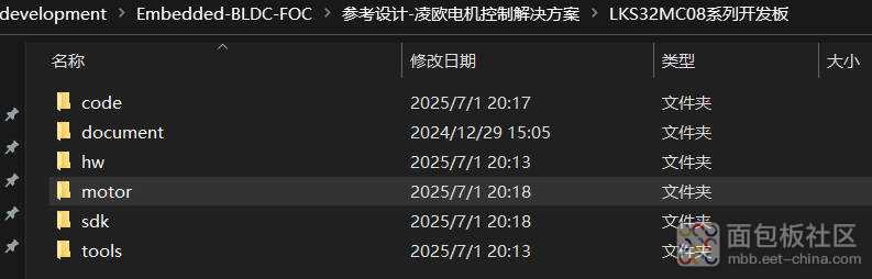

按照以下分类整理下载相关资料(重点关注SDK、原理图、PACK包):
[td]
文件分类文件说明

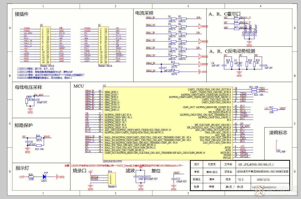

documentLKS32MC08x数据手册、应用参考手册等
hwLKS32MC08x开发板硬件参考设计、原理图、PCB
sdkLKS32MC08x芯片软件开发包SDK
toolsLKS32MC08x开发工具,PACK包等
motorLKS32MC08x FOC电机控制参考代码

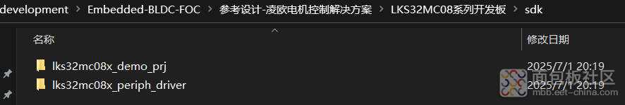

  • 外设驱动库与案例工程
  • 原理图

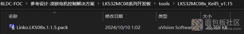

  • PACK安装

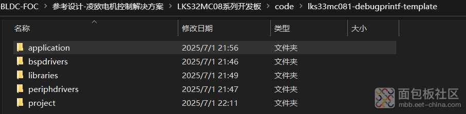

1. 工程创建
复制UART工程,重新创建工程文件夹及目录:
[td]
文件目录说明
application应用层函数文件
bspdrivers芯片外设、系统、模块配置文件
libraries第三方组件库函数文件
periphdrivers外设驱动库函数文件
projectMDK工程文件夹

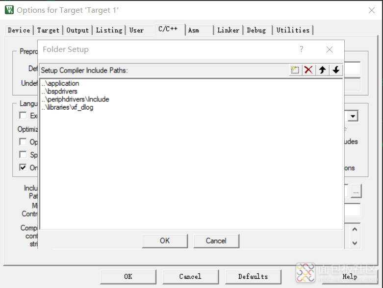

3. 添加路径

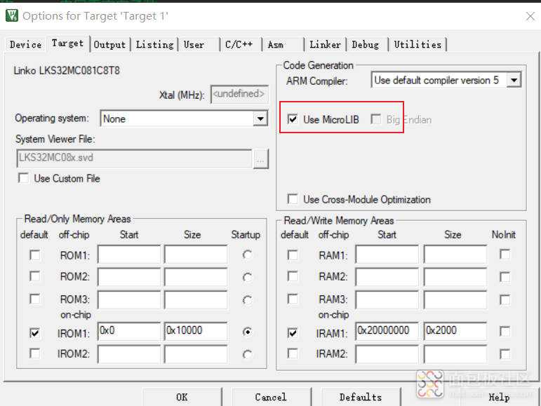

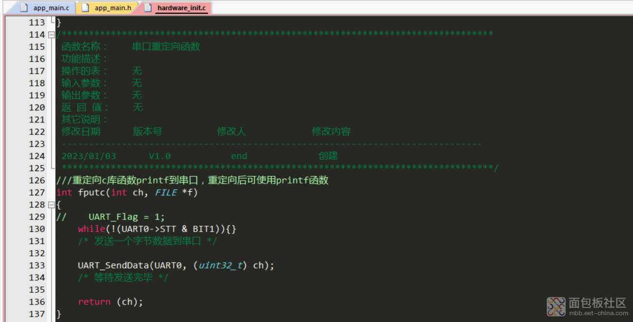

4. 重定向printf函数
添加重定向C库函数printf到串口,重定向后可使用printf函数。

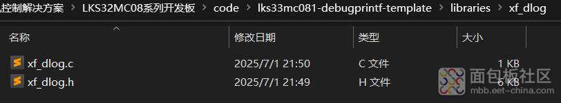

5. 添加xf_dlog组件

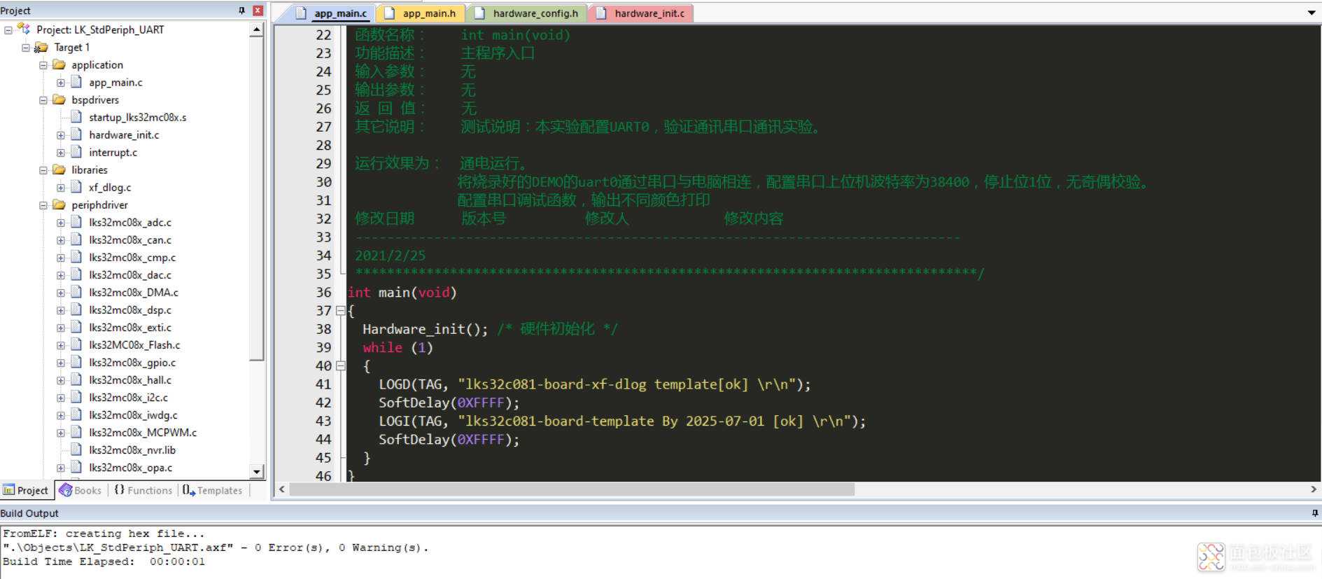

#include "app_main.h"
staticconstchar*TAG="app_main";
* @brief 主程序入口
* @details 本实验配置UART0,验证通讯串口通讯实验。
*          通电运行,将烧录好的DEMO的UART0通过串口与电脑相连,
*          配置串口上位机波特率为38400,停止位1位,无奇偶校验。
*          配置串口调试函数,输出不同颜色打印。
* @return 无返回值

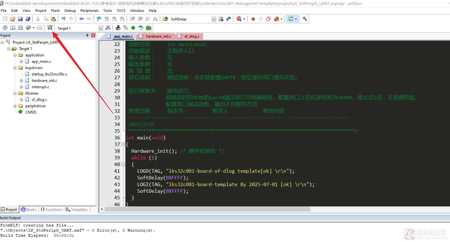

intmain(void)
Hardware_init(); /* 硬件初始化 */
while (1) {
LOGD(TAG, "lks32c081-board-xf-dlog template[ok] \r\n");
SoftDelay(0XFFFF);
LOGI(TAG, "lks32c081-board-template By 2025-07-01 [ok] \r\n");
SoftDelay(0XFFFF);

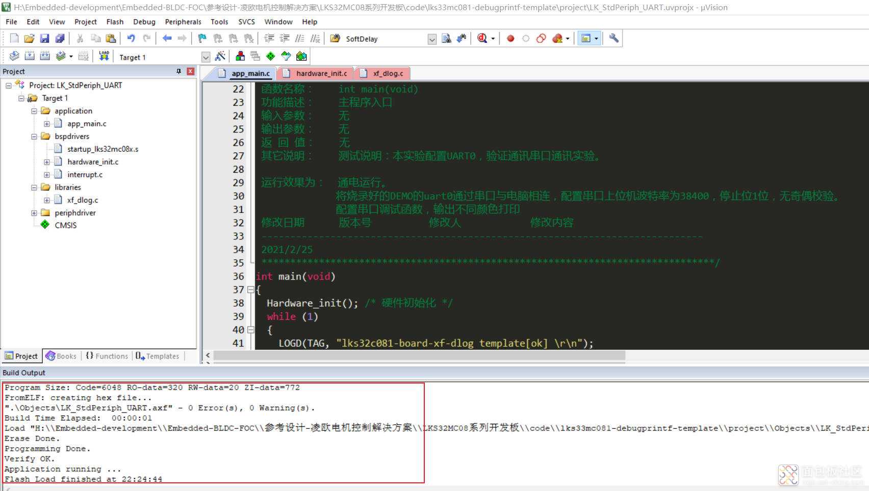

五、板级程序下载

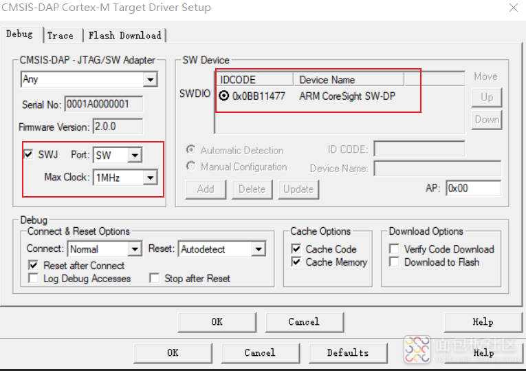

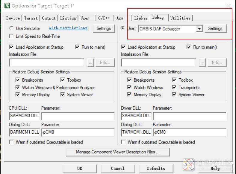

1. 配置下载器
选择DAPLINK作为下载器:

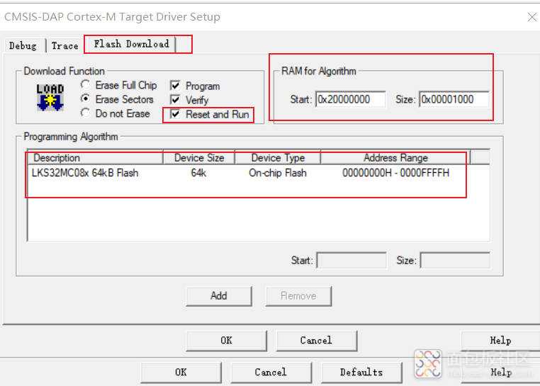

2. 下载程序
3.观察现象

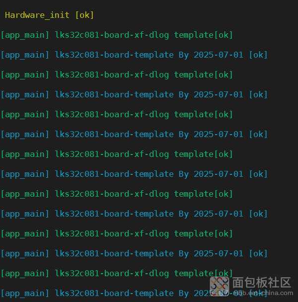

总结不足
  • 配件缺失 :本次评测仅收到控制板,没有驱动板,影响评测的完整性,希望官方以后评测能提供相关驱动板。
  • 工程偏差 :原本申请的是 LKS32MC453 系列板子,实际收到 LKS32MC08 系列,存在一定偏差。
   3. 由于核心控制板上面相关可观察现象的东西太少,甚至都没有其他的指示灯,因此进行串口调试打印功能配置,移植log组件可视化调试。
