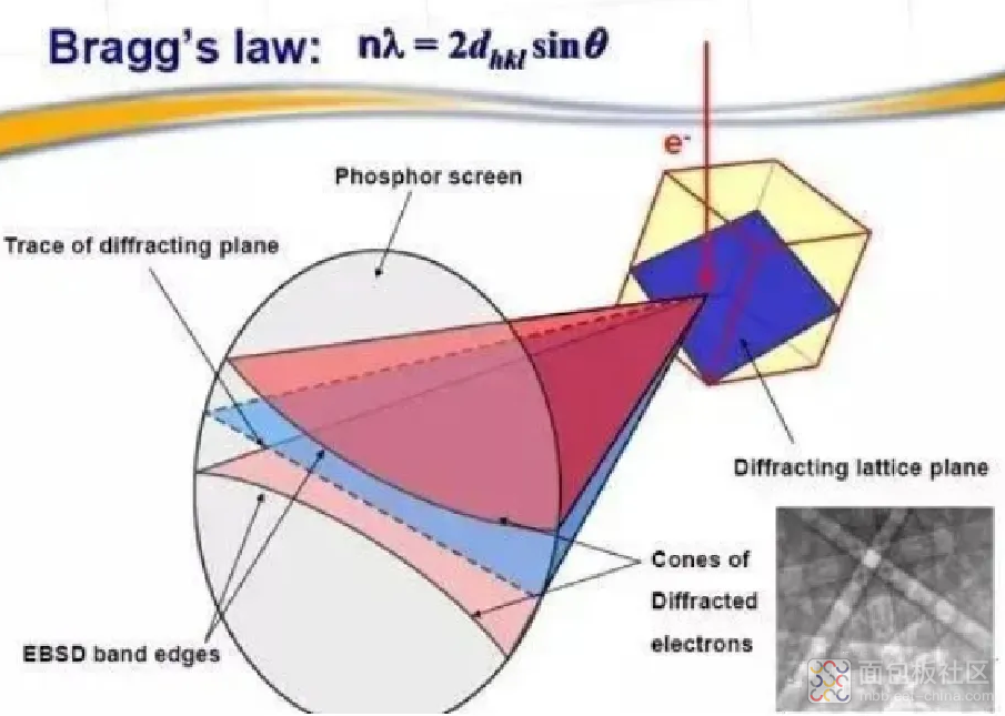

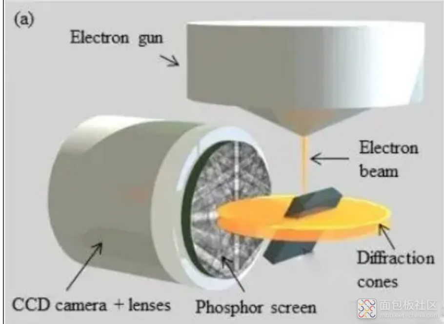

EBSD技术是在SEM的基础上衍生而来,它借助电子束与样品相互作用产生的背散射电子来获取样品的晶体学信息。电子束进入样品后,部分电子因散射角较大而逃逸出样品表面,形成背散射电子。金鉴实验室的EBSD测试服务能够精准获取样品的晶体取向和相信息,为材料的微观结构研究提供重要支持。
这些背散射电子在离开样品时,若与样品的某个晶面族满足布拉格衍射条件2dsinθ = λ,便会衍射形成两个圆锥面,进而与接收屏交截产生菊池带。每条菊池带的中心线相当于晶面从样品上电子散射点扩展后与接收屏的交截线,多根菊池带组成的图像即为电子背散射衍射花样(EBSP)。EBSP经CCD数码相机数字化后传送至计算机进行后续处理,值得注意的是,EBSP来源于样品表面约几十纳米深度的薄层。
