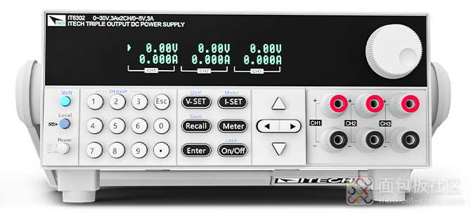

- 测试设备要求
- 可编程直流电源:需具备高电压分辨率(如0.1mV)和快速动态响应能力(如ITECH IT-M7700系列)。
