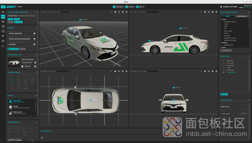

1、传感器选型与配置
图2 传感器配置GUI
通过在GUI中拖放仿真传感器,我们在仿真车辆中添加了1个带有目标检测功能的1920×1080的前置针孔Camera、1个带有目标检测功能的前置Radar、1个带有目标检测功能的128线顶置LiDAR、1个内置IMU、1个内置GPS以及1个可以反馈自车状态的Vehicle sensor

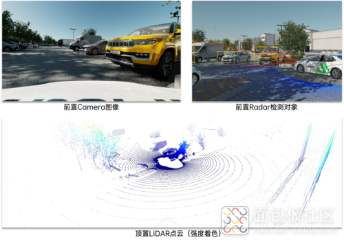

图4 仿真场景示例

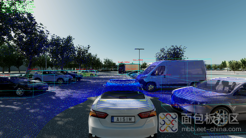

aiSim本身包含了数十种城市、郊区的室内、室外场景。本文以真实世界常见的“行泊一体”为例,在一个包含14辆他车的室外停车场环境(Parking_US-CA_SanJoseAlamitos)中,对主车执行了“跟车 -> 切入变道 -> 寻找车位 -> 泊车”的全套连贯动作。
我们在完全固定的软硬件环境下,针对三种典型天气进行了5轮完全独立的重复测试,每一轮测试都记录了长达1000帧的数据,以确保完整与统一。我们将每一轮测试的数据与首次测试的基准数据进行精确比对:

测试过程中,我们记录了全部传感器和车辆状态数据,包括:

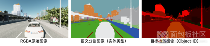

视觉数据 (Camera):RGBA原始图像、语义分割图、目标检测图及JSON格式的2D/3D标注框。
雷达数据 (Radar & LiDAR):毫米波雷达和激光雷达的点云(LAS v1.4)、目标列表及3D标注框。
车辆自身状态 (GPS, IMU, Vehicle):高精度的定位、姿态、加速度及车辆动力学信息。
图5 仿真相机输出图像类型
我们采用均方根误差(RMSE)来量化图像、点云等原始数据的细微差异,并对JSON格式的结构化数据采用根据样本数值差异个数进行判定的统计确定性检验。

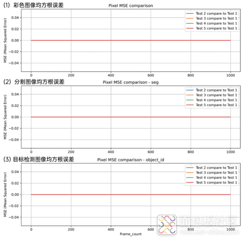

Camera Sensor的RGBA原始图像、分割图像、目标检测图像均以tga格式输出,2D Bounding Box、3D Bounding Box均已json格式输出。通过比较同一环境、场景下相同帧之间的误差或差异项,验证Camera的确定性
对于tga格式文件,计算所有1000帧图像所有通道的像素均方根误差(MSE,Mean Squared Error)。在3类天气5次测试过程中,RGBA原始图像、分割图像、目标检测图像的所有通道的像素均方根误差均为0
图6 基于python脚本可视化的彩色图像、分割图像、目标检测图像均方根误差结果

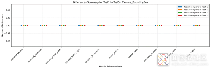

对于json格式文件,比较2D与3D Bounding Box的所有Group的key与value,记录差异项个数(Number of Differences)。在3类天气5次测试过程中,Bounding Box信息(包括位置、姿态、个数、类型、id、相对速度、持续时间、像素遮挡率等)不存在差异项
图7 基于python脚本可视化的2D&3D BoundingBox差异项个数结果

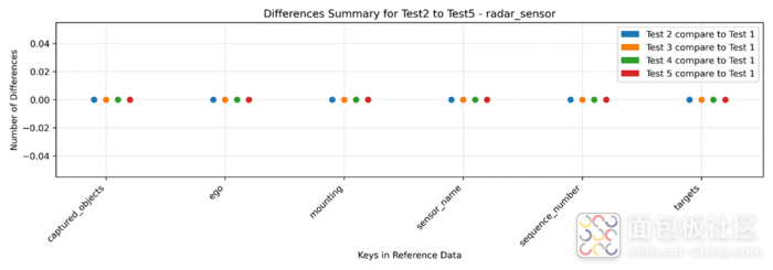

Radar Sensor输出json格式的检测目标相关信息,包括距离、旋转、相对速度、id、类型等,因此与相机的Bounding Box一样,记录差异项个数(Number of Differences),结果也是一样,不存在差异项。
图8 基于python脚本可视化的Radar检测差异项个数结果

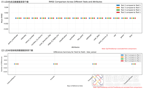

LiDAR Sensor生成的输出包括两种格式的数据:LAS格式的3D激光点云JSON格式的目标检测数据。激光点云数据包含每个点的坐标、强度、返回次数、唯一标识符(ID)等,我们比较内部的所有属性,记录差异项个数(Number of Differences);
对于以JSON格式输出的目标检测数据,与Camera类似,我们将比较所有Group的键(key)与值(value),并记录差异项个数(Number of Differences)。最终结果与前面相同,在3类天气5次测试之间均不存在差异项
需要指出的是,由于las文件和检测到的目标内部包含的GPS时间属性在aiSim中取自系统时间(UTC时间),该项不纳入差异比较范围
图9 基于python脚本可视化的LiDAR检测差异项个数结果

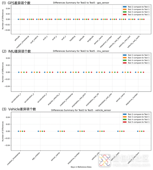

GPS Sensor、IMU Sensor以及用于观测仿真自车状态的Vehicle Sensor输出的均为JSON格式的信息,同样比较所有Group的键(key)与值(value),并记录差异项个数(Number of Differences)。对于3类天气5次测试的GPS、IMU、Vehicle数据信息,3类天气5次测试之间均不存在差异项。
图10 基于python脚本可视化的GPS、IMU、Vehicle Sensor结果
