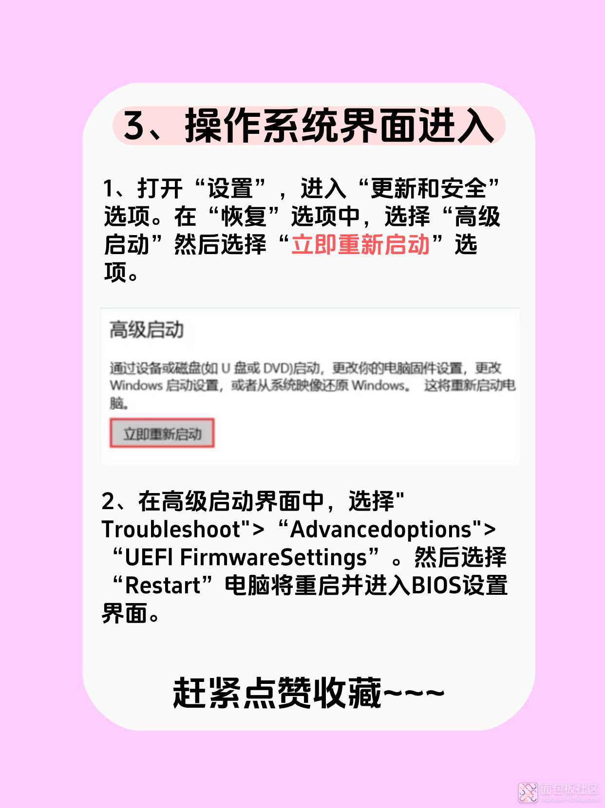

方法二:Windows 高级启动菜单进入 UEFI
适用于Windows 10/11:
打开设置→ 更新与安全 → 恢复
在“高级启动”点击 立即重启
重启后依次选择疑难解答→ 高级选项 → UEFI 固件设置 → 重启
电脑重启后将自动进入BIOS 设置界面。

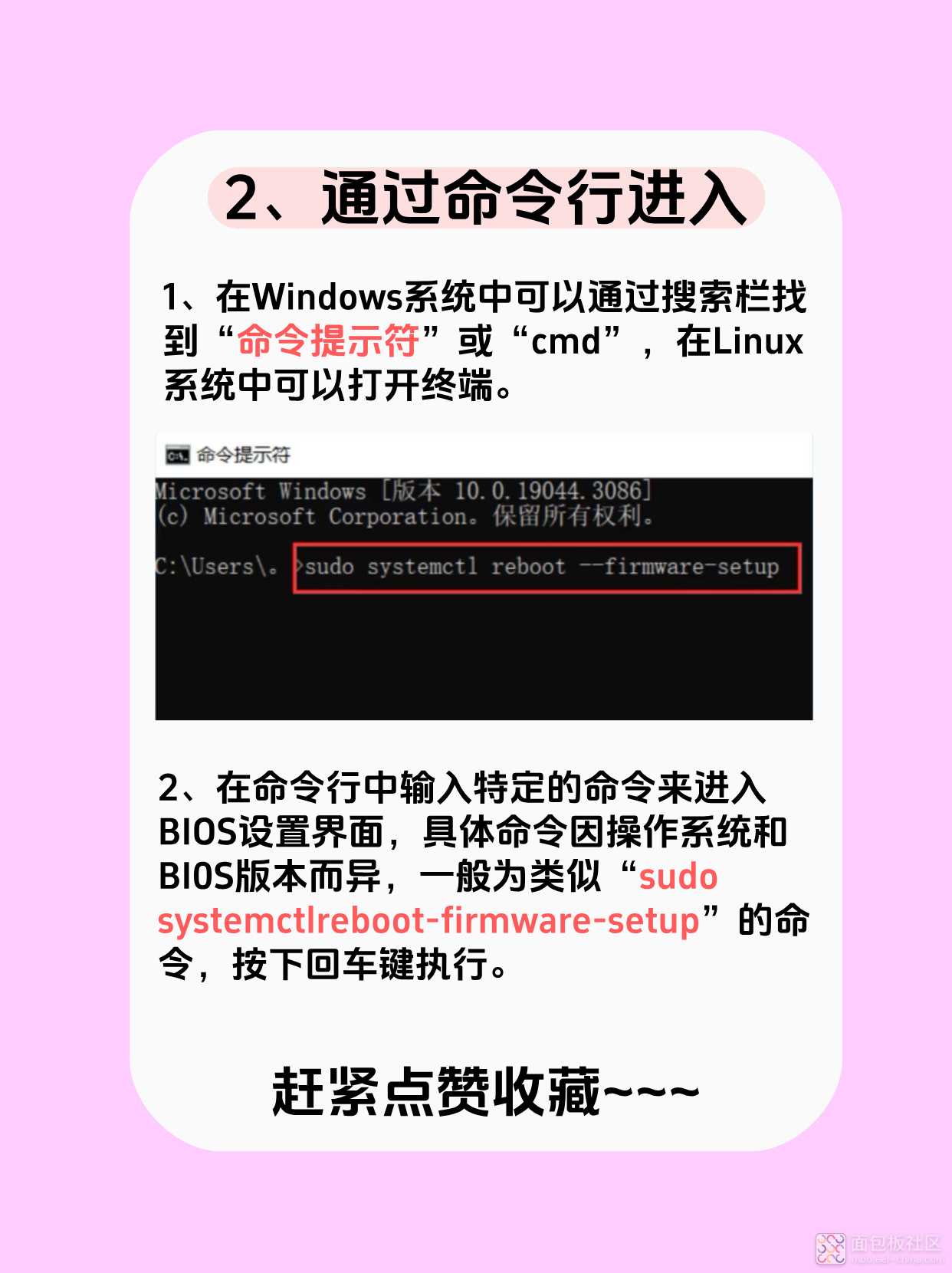

方法三:命令行一键重启进入BIOS
这个方法省时又实用(需管理员权限):
打开命令提示符(管理员)或PowerShell(管理员)
输入并执行以下命令:
shutdown /r /fw /t 0
命令会重启计算机并直接进入BIOS 设定界面。
