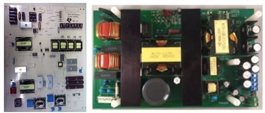

大多数电源设计人员都会告诉你,印刷电路板(PCB)布局是最让他们头疼的电源设计技术问题。糟糕的布局往往会让设计过程走进死胡同。电源具有各种形状和尺寸,需要根据形状要求考虑非常不同的布局。
图3:电视电源 (左) 图4:工业电源 (右)
图3为符合外形规格的150W精简LED电视电源。注意,元件之间有相当大的间隙。此外,电视中的“小型”要求使布局超低,使电路板上的大型元件起来像在休息时段的我儿子所在的幼儿园班。PFC级和电感器 - 电感器 - 电容器(LLC)级相距较远,使得组合式控制器非常难以实现最佳布局。分立式解决方案则没有这样的问题,因为控制器紧邻它们各自的功率级元件。
图4为用于工业电源的符合外形规格的350W 高效交流/直流电源。这是一个空间有限的设计,看起来更像是达拉斯市中心,而不是低成本的两层PCB布局。采用单个组合式控制器控制信号线路就像用一个大型停车场停放整个曼哈顿从单线道进出的车辆……进出十分不便。
电源要求的独特性和组合式控制器的全部采用同一形状的特性在根本上存在矛盾。一些电源是恒定电流,一些是恒定电压,一些需要高总谐波失真(THD),一些需要低待机,一些是固定负载——但几乎没有电源同时需要所有这些。为您的应用使用这样的解决方案可能会有点过分。“一些电源比其他电源更平等”
