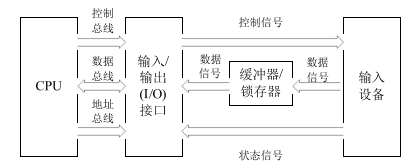

(6) 请画出微机接口电路中,典型的输入设备与微机接口逻辑示意图(数据接口、控制接口、锁存器/缓冲器)。
答:典型输入设备与微机接口的逻辑示意图如下:
