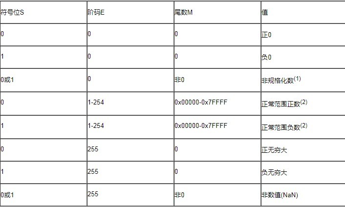

  一、IEEE754格式的浮点数
  C28x+FPU的单精度浮点数遵循IEEE754格式。它包括:
  1位符号位:0表示正数,1表示负数。
8位阶码
23位尾数
表1:IEEE单精度浮点数
  (1)非规格化数值非常小,计算公式为(-1)sx2(E-126)x0.M
  (2)正常范围数值计算公式为(-1)sx2(E-127)x1.M
  正常范围数值落在± ~1.7 x 10 -38 to ± ~3.4 x 10 +38范围内。从表1可以看出,IEEE754标准包括:
标准数据格式和特殊值,比如非数值(NaN)和无穷大
标准舍入模式和浮点运算
多平台支持,包括德州仪器C67x系列芯片。

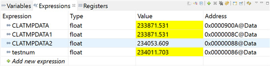

  下面用实例来进行说明,下面一段代码定义float类型变量,分别在TI最新的Delfino芯片F28379D的CPU1和CLA1上,将11.7加20001次。
  float CLATMPDATA=0;
  int index=20001;
     while(index--)
     CLATMPDATA=CLATMPDATA+11.7;  }
  得到如下结果:
  其中CLATMPDATA1是在CLA中将11.7加20001次得到的结果,CLATMPDATA2是在CPU中将11.7加20001次得到的结果。可以看出两者所得到的结果不同,并且都和正确结果234011.7有较大差距。
  为何CPU和CLA计算结果不同?
  CPU和CLA运算结果的不同是由于其对浮点数的舍入模式的不同造成的,前文已经说过,C28x+FPU 编译器默认将CPU配置为就近舍入向偶舍入模式。而CLA不同,CLA默认为截断舍入模式[2]。在CLA的代码中,我们可以通过增加下述代码:
  __asm(" MSETFLG RNDF32=1");//1为就近舍入向偶舍入,0为截断舍入
  将CLA的舍入模式更改为就近舍入向偶舍入模式,然后再运行代码,可以得到和CPU同样的结果。
  2. 为何CPU和CLA计算结果都有较大误差?如何解决?
  11.7在用IEEE754格式的浮点数表示时为0x413b3333,其对应的实际值为11.69999980926513671875,可以看出误差很小,但是经过多次累加多次舍入后得到的结果误差较大,对此,我们可以将CLATMPDATA定义为long double型变量(64位),再次运行相同的代码,可以得到如下结果,可以看到误差很小可以忽略。
  需要指出的是,现有的C28x CPU只支持单精度(32位)的硬件浮点运算,对于64位双精度浮点数的运算都是通过软件实现的,所以其运算速率会慢很多。另外CLA不支持64位数。
