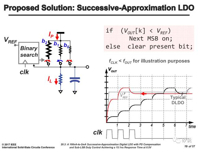

UCSD的数字LDO将整个LDO建立融入到一个逐次比较模数转换的过程中,缩短了传统仅基于极性搜索关键路径,利用二进制搜索提高了DLDO的瞬时响应,并在此基础上作了稳定性分析。

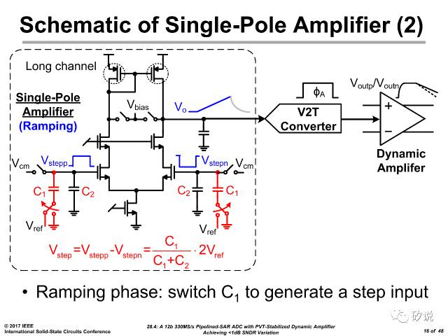

通过合理选择充电/放电路径,单级放大器的输出电平受到输入电压的调制而产生差异,由此实现信号放大。很明显的,该放大倍数对许多电路加工参数敏感(PVT sensitive)。由此,UT Dallas的研究者针对这一问题,提出了跟踪PVT因素的建立时间产生电路:
该产生电路通过类似replica的想法仿造出一个脉冲信号,该信号的脉冲宽度接跟随PVT变化而变化,由此实现稳定的动态放大器。
