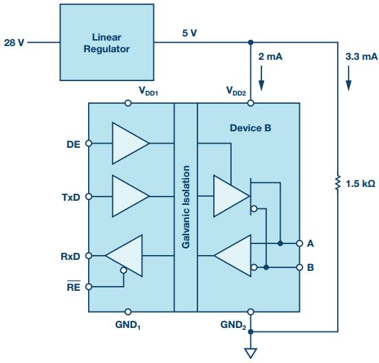

  图2. 左边线路图:采用旧器件的稳压器正常工作(满足最小负载电流要求);右边线路图:采用新器件的稳压器不稳定(负载电流不足)
  回到我们的故事——一旦了解了问题产生的根本原因,那么修复就相当简单。我们要做的就是在调节器输出端加一个泄放电阻,以消耗最小负载电流。虽然不理智的客户很容易将问题简单地归咎于我们的器件,但本例中的客户看到了积极的一面,很高兴能从这一案例中学习到新技术。
图3. 增加一个泄放电阻满足最小负载电流要求后,问题解决了
