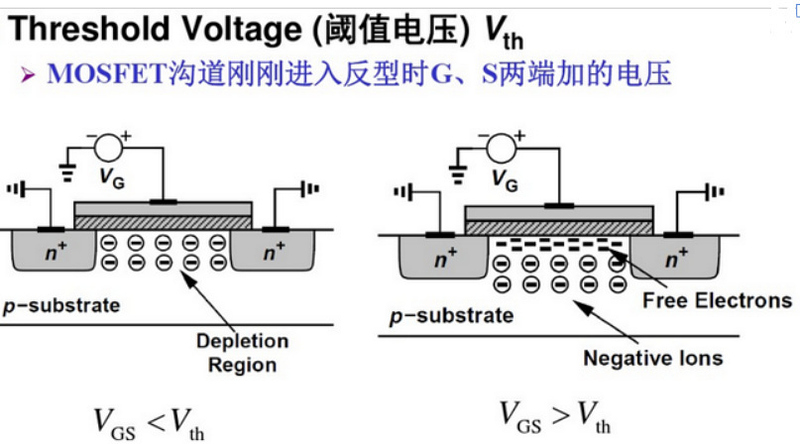

1'  MOS管的那些事儿
  非常好非常详细的MOSFET基础教程,分享一下。
  MOS管的那些事儿.ppt (2.5 MB)
