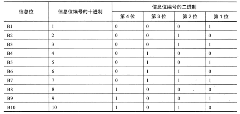

把除去1、2、4、8(校验位位置值编号)之外的3、5、6、7、9、10这些值转换为二进制位,如表1所示。
将所有信息编号的二进制的第1位为1的Bi进行“异或”操作,结果填入P1。即上述的结果P1=B3⊕B5⊕B7⊕B9=1⊕0⊕1⊕0=0;
同理,将所有信息编号的二进制的第2位为1的Bi进行“异或”操作,结果填入P2。即上述结果P2=B3⊕B6⊕B7⊕B10=1⊕1⊕1⊕1=0;
以此类推,将所有信息编号的二进制的第3位为1的Bi进行“异或”操作,结果填入P3;将所有信息编号的二进制的第4位为1的Bi进行“异或”操作,结果填入P4。

将所有信息位位置编号1~10的值转换为二进制位,如表2所示。
表2 十进制与二进制转换表
将所有信息编号的二进制的第1位为1的Bi进行“异或”操作,得到X1;
将所有信息编号的二进制的第2位为1的Bi进行“异或”操作,得到X2;
将所有信息编号的二进制的第3位为1的Bi进行“异或”操作,得到X4;
将所有信息编号的二进制的第4位为1的Bi进行“异或”操作,得到X8。
