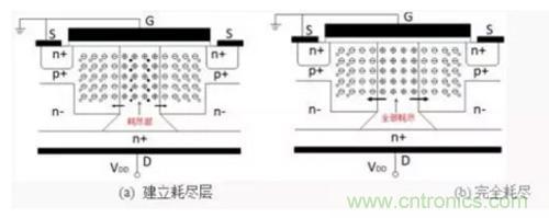

1、关断状态
从图4中可以看到,垂直导电N+区夹在两边的P区中间,当MOS关断时,也就是G极的电压为0时,横向形成两个反向偏置的PN结:P和垂直导电N+、P+和外延epi层N-。栅极下面的的P区不能形成反型层产生导电沟道,左边P和中间垂直导电N+形成PN结反向偏置,右边P和中间垂直导电N+形成PN结反向偏置,PN结耗尽层增大,并建立横向水平电场。
当中间的N+的渗杂浓度和宽度控制得合适,就可以将中间的N+完全耗尽,如图4(b)所示,这样在中间的N+就没有自由电荷,相当于本征半导体,中间的横向电场极高,只有外部电压大于内部的横向电场,才能将此区域击穿,所以,这个区域的耐压极高,远大于外延层的耐压,功率MOSFET管的耐压主要由外延层来决定。
图4:横向电场及耗尽层
注意到,P+和外延层N-形成PN结也是反向偏置形,有利于产生更宽的耗尽层,增加垂直电场。
