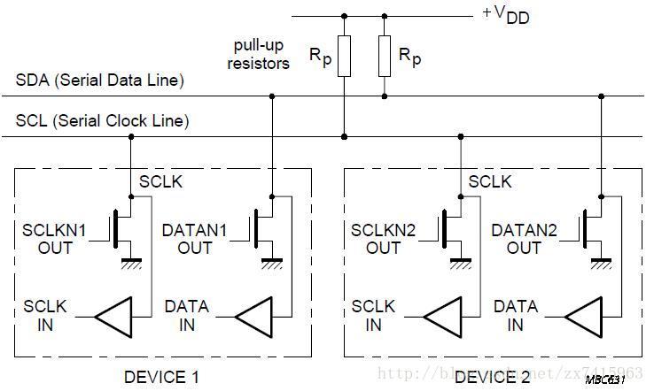

I2C的接口一般都是OD机制,同样需要加上拉电阻才能输出高电平。上拉电阻的最小值须符合上文。下面计算下上拉电阻的最大值。
I2C总线图

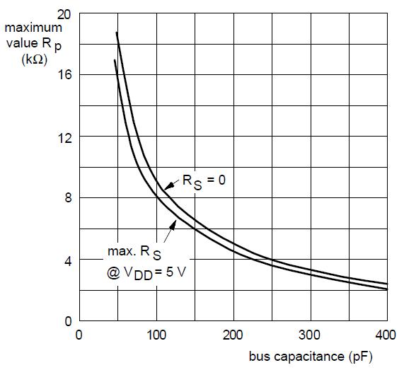

I2C总线的传输速率分为标准模式(100Kbit/s)和快速模式(400Kbit/s),负载的最大容限分别是400pF和200pF,根据I2C总线协议,上拉电阻的最大值被总线电容所限制。

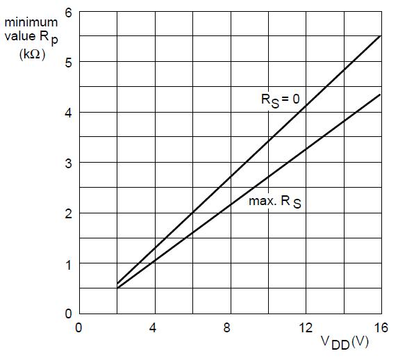

下面两个图可以看出上拉电阻的取值(Rs是I2C设备串联在I2C总线上的电阻,可以防止SDA和SCL的高电压毛刺波,例如电视的显像管击穿产生的高压毛刺)
由上图可以看出,上拉电阻的最小值由上拉电源决定,最大值由总线电容决定。
最大值网上有个计算公式,Rmax=T/0.874*C,C=200pF时,T=1us;C=400pF时,T=0.3us。但是根据这个公式计算出来的值都不怎么对,另外常数0.874怎么来的?请懂得人指教下。
