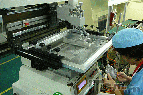

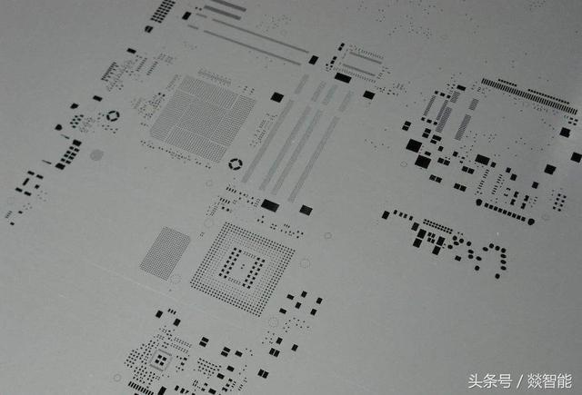

  首先要给电路板上锡。前面讲到Gerber文件中有一个paste mask文件,就是用来开钢网的。钢网是一张薄薄的钢片,很平整,厚度在0.1mm左右。根据paste mask文件上的图形,有相应的镂空的孔。把钢网盖在电路板上,对齐了,这时候能看到,需要焊接的焊盘都会露出来。钢网就是锡膏的模版,把锡膏在钢网上刷一层,有孔的地方的锡膏会印刷到电路板焊盘上去,没有开孔的地方就没有焊锡。锡膏的厚度,跟钢网的厚度相同,也是0.1mm那么厚。
  做上锡工作的设备,叫做“印刷机”,把钢网插到机器里,再把电路板放进去,设备会自动托起电路板,定位好,紧紧的顶在钢网下方。钢网上方有一个刷子,推着一大堆锡膏,从钢网上层来回一趟,钢网开孔的位置和电路板形成的凹槽里,就会堆了一层锡膏。再把电路板拿下来,电路板上锡就完成了。接下来就需要进另一台机器,开始摆放元器件。
  钢网上开孔,和电路板的元器件焊盘对应
  通过钢网,往电路板上印刷锡膏

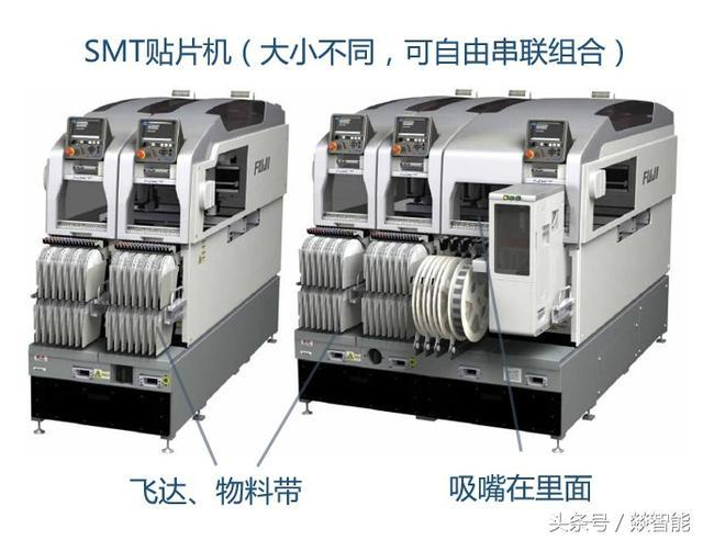

  贴片机,又称“贴装机”、“表面贴装系统”,它配置在点胶机或丝网印刷机之后,是通过移动贴装头把表面贴装元器件准确地放置PCB焊盘上的一种设备。它是用来实现高速、高精度地贴放元器件的设备,是整个SMI、生产中最关键、最复杂的设备。主要分为手动和全自动两种。
    元器件往哪里放?
  尺寸比较小的元器件,包括芯片类的,都是编带存储的。通过纸质或者塑料的料带,把元器件一颗一颗的按照相同的顺序嵌入到料带中,再卷成一卷一卷的。料带上有很多标准尺寸的孔,这些孔可以卡在物料输送器的齿轮上,齿轮带着物料一点一点的往前送。
  物料输送器,叫做飞达。这个名字纯粹是音译的,Feeder。原意是喂食器、饲养员。很形象的表达出这个东西的作用:给贴片机喂物料的。
  飞达整整齐齐的排列在贴片机两端,贴片机的机械手,按照程序设定,从飞达上拾取元器件,并摆放在电路板上。

  实际上贴片机的机械手臂,并不是靠手指把元器件抓起来的,而是靠真空吸起来的。每一个手臂上有好多个吸嘴,每个吸嘴可以吸起来一个元器件。吸嘴多了,机械臂移动一次就可以吸取很多个元器件,并且摆放很多次,生产效率就会更高。

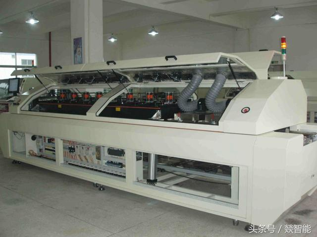

  打开盖子的回流焊炉子
  把所有的元器件都摆放好了,电路板就会被从贴片机中推出来,由人工目检,或者由AOI机器检查,看看是否有元器件贴歪了或者错了。如果没什么问题,就要过炉了。
  过炉,通过一个炉子。锡膏得加热,才能熔化,熔化了才能把元器件固定起来。过炉就是通过回流焊的炉子,把整个电路板逐步加热,直至焊锡熔化,然后再逐步降温下来。整个过程通常会持续8分钟左右。目前回流焊的炉子,都是以热风加热为主。分成多个温度区,逐步加热,在焊锡熔点之上的时间并不长,最多也就几十秒钟。
