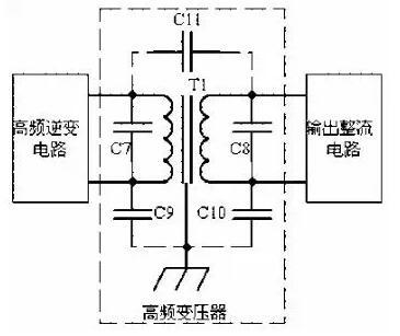

3.高频变压器的电磁兼容设计
在高频变压器T1的设计时,尽量选用电磁屏蔽性较好的磁芯材料。
如图所示,C7、C8为匝间耦合电路,C11为绕组间耦合电容,在变压器绕制时,尽量减小分布电容C11,以减小变压器原边的高频干扰耦合到次边绕组。
另外为进一步减小电磁干扰,可在原、次边绕组间增加一个屏蔽层,屏蔽层良好接地,这样变压器原、次边绕组对屏蔽层间就形成耦合电容C9、C10,高频干扰电流就通过C9、C10流到大地。
由于变压器是一个发热元件,较差的散热条件必然导致变压器温度升高,从而形成热辐射,热辐射是以电磁波形式对外传播,因此变压器必须有很好的散热条件。
通常将高频变压器封装在一个铝壳盒内,铝盒还可安装在铝散热器上,并灌注电子硅胶,这样变压器即可形成较好的电磁屏蔽,还可保证有较好的散热效果,减小电磁辐射。
高频变压器的电磁兼容设计
