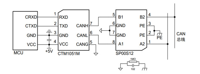

上图所示的接口电路虽然能够提供有效的防护,但是需要引入较多的电子器件,这也就意味着接口电路将占用更多的PCB空间,若器件参数选择不合适易造成EMC问题。有没有更好的办法呢?致远电子已经为小伙伴们设计了专业的信号浪涌抑制器SP00S12,这种小体积模块采用灌封材料,结合致远隔离模块,使电路轻松满足IEC61000-4-5 ±4KV 的浪涌等级要求,可用于各种信号传输系统,抑制雷击、浪涌、过压等有害信号,对设备信号端口进行保护,非常适合于CAN、 RS-485 等通信领域的浪涌防护。具体如下图。
图2 CAN总线模块防浪涌应用电路

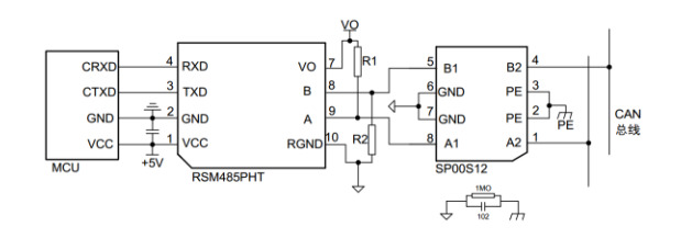

同样道理,为 SP00S12 应用于 RSM485PHT 串口通信中, 将 SP00S12 的信号端口与 RSM485PHT 模块的差分信号端口 A、 B 连接,则可使 485 通信端口满足 IEC61000-4-5 ±4KV 的浪涌等级要求。
图3 485模块防浪涌应用电路
