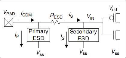

我们今天要讨论的时候如何在电路里面涉及保护电路,当外界有静电的时候我们的电子元器件或系统能够自我保护避免被静电损坏(其实就是安装一个避雷针)。这也是很多IC设计和制造业者的头号难题,很多公司有专门设计ESD的团队,今天我就和大家从最基本的理论讲起逐步讲解ESD保护的原理及注意点,你会发现前面讲的PN结/二极管、三极管、MOS管、snap-back全都用上了。。。
以前的专题讲解PN结二极管理论的时候,就讲过二极管有一个特性:正向导通反向截止,而且反偏电压继续增加会发生雪崩击穿而导通,我们称之为钳位二极管(Clamp)。这正是我们设计静电保护所需要的理论基础,我们就是利用这个反向截止特性让这个旁路在正常工作时处于断开状态,而外界有静电的时候这个旁路二极管发生雪崩击穿而形成旁路通路保护了内部电路或者栅极(是不是类似家里水槽有个溢水口,防止水龙头忘关了导致整个卫生间水灾)。
那么问题来了,这个击穿了这个保护电路是不是就彻底死了?难道是一次性的?答案当然不是。PN结的击穿分两种,分别是电击穿和热击穿,电击穿指的是雪崩击穿(低浓度)和齐纳击穿(高浓度),而这个电击穿主要是载流子碰撞电离产生新的电子-空穴对(electron-hole),所以它是可恢复的。但是热击穿是不可恢复的,因为热量聚集导致硅(Si)被熔融烧毁了。所以我们需要控制在导通的瞬间控制电流,一般会在保护二极管再串联一个高电阻,
另外,大家是不是可以举一反三理解为什么ESD的区域是不能form Silicide的?还有给大家一个理论,ESD通常都是在芯片输入端的Pad旁边,不能在芯片里面,因为我们总是希望外界的静电需要第一时间泄放掉吧,放在里面会有延迟的(关注我前面解剖的那个芯片PAD旁边都有二极管。甚至有放两级ESD的,达到双重保护的目的。

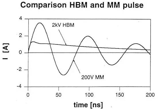

2、 ,机器放电模式(MM):当然就是机器(如robot)移动产生的静电触碰芯片时由pin脚释放,次标准为EIAJ-IC-121 method 20(或者标准EIA/JESD22-A115-A),等效机器电阻为0 (因为金属),电容依旧为100pF。由于机器是金属且电阻为0,所以放电时间很短,几乎是ms或者us之间。但是更重要的问题是,由于等效电阻为0,所以电流很大,所以即使是200V的MM放电也比2kV的HBM放电的危害大。而且机器本身由于有很多导线互相会产生耦合作用,所以电流会随时间变化而干扰变化。

2、,设计上的ESD:这就完全靠设计者的功夫了,有些公司在设计规则就已经提供给客户solution了,客户只要照着画就行了,有些没有的则只能靠客户自己的designer了,很多设计规则都是写着这个只是guideline/reference,不是guarantee的。一般都是把Gate/Source/Bulk短接在一起,把Drain结在I/O端承受ESD的浪涌(surge)电压,NMOS称之为GGNMOS (Gate-Grounded NMOS),PMOS称之为GDPMOS (Gate-to-Drain PMOS)。
以NMOS为例,原理都是Gate关闭状态,Source/Bulk的PN结本来是短接0偏的,当I/O端有大电压时,则Drain/Bulk PN结雪崩击穿,瞬间bulk有大电流与衬底电阻形成压差导致Bulk/Source的PN正偏,所以这个MOS的寄生横向NPN管进入放大区(发射结正偏,集电结反偏),所以呈现Snap-Back特性,起到保护作用。PMOS同理推导。
