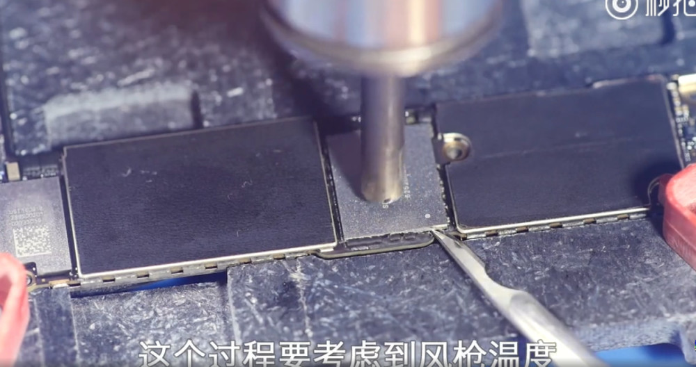

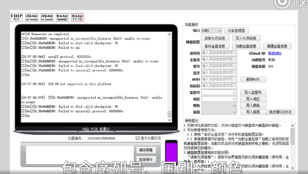

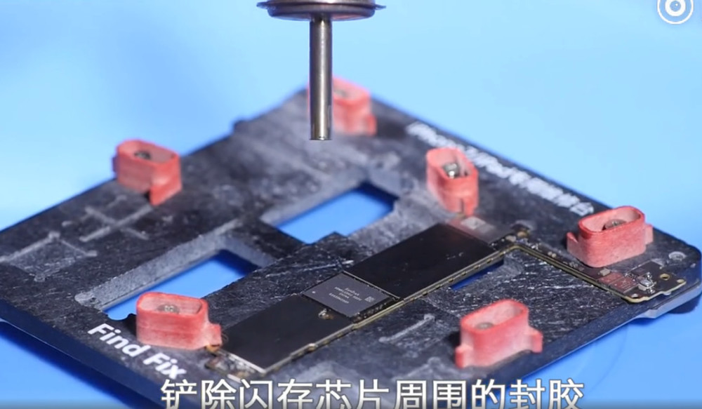

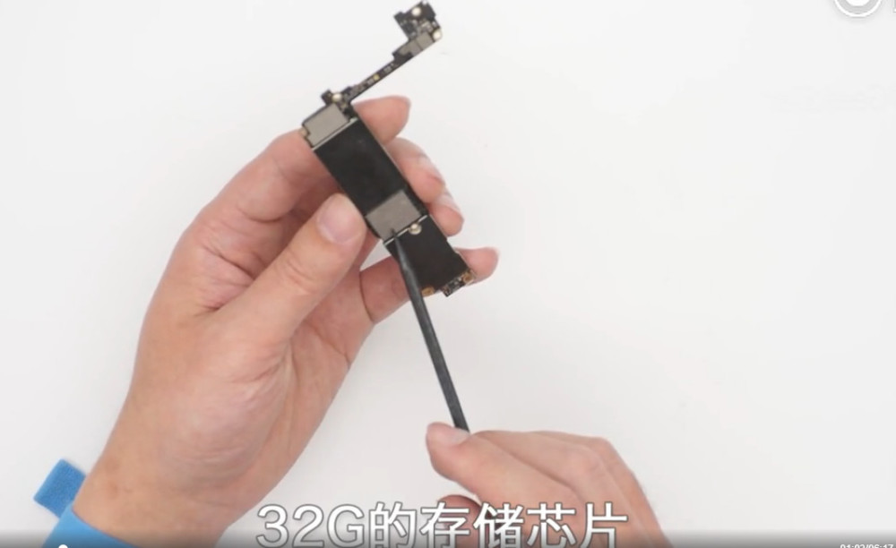

手机进行完美的拆解,取出32GB的存储芯片后,需要经过特定的设备,把iPhone 7上的所有数据给读取出来,包含蓝牙、WiFi、序列号等等完整的信息。
然后把512GB的存储芯片拿来,然后将这些数据完全导入,不然手机就不能完整的使用,不过想要焊接到原来的iPhone 7主板上,却不是一件容易的事,因为你需要对齐焊盘脚位,涂抹焊锡,透过网孔,焊锡附着在芯片脚位,加热到锡熔点后,焊锡融化等,整个操作过程非常复杂。

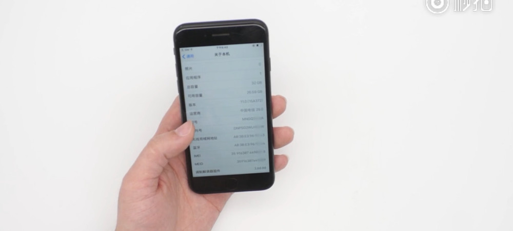

完成来说上述步骤后,就可以把芯片焊接入原主板中,然后链接iTunes,刷入系统就可以了,而熟悉了这一套操作后,现在该团队还发出预告,将完美送出ITB容量的iPhone的改造,这些国人更厉害了。
