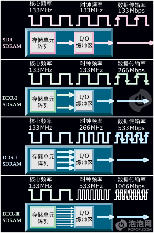

● SDR和DDR1/2/3存储原理示意图:
虽然存储单元的频率一直都没变,但内存颗粒的I/O频率却一直在增长,再加上DDR是双倍数据传输,因此内存的数据传输率可以达到核心频率的8倍之多!通过下面的示意图就能略知一二:

明白了数据预取技术的原理之后,再来看看DDR1/2/3内存的定义,以及三种频率之间的关系,就豁然开朗了:
● SDRAM(Synchronous DRAM):同步动态随机存储器
之所以被称为“同步”,因为SDR内存的存储单元频率、I/O频率及数据传输率都是相同的,比如经典的PC133,三种频率都是133MHz。
SDR在一个时钟周期内只能读/写一次,只在时钟上升期读/写数据,当同时需要读取和写入时,就得等待其中一个动作完成之后才能继续进行下一个动作。
● DDR(Double Date Rate SDRAM):双倍速率同步动态随机存储器
双倍是指在一个时钟周期内传输两次数据,在时钟的上升期和下降期各传输一次数据(通过差分时钟技术实现),在存储阵列频率不变的情况下,数据传输率达到了SDR的两倍,此时就需要I/O从存储阵列中预取2bit数据,因此I/O的工作频率是存储阵列频率的两倍。
注:因为在出口处的流量增大了,所以入口的流量也要相应的增大。所以有了2bit预取技术。
DQ频率和I/O频率是相同的,因为DQ在时钟上升和下降研能传输两次数据,也是两倍于存储阵列的频率。 ● DDR2(DDR 2 SDRAM):第二代双倍速率同步动态随机存储器
DDR2在DDR1的基础上,数据预取位数从2bit扩充至4bit,此时上下行同时传输数据(双倍)已经满足不了4bit预取的要求,因此I/O控制器频率必须加倍。
注:因为入口处的流量增大了,所以出口处也要相应的增大流量。增大出口处流量的方法就是增大IO控制器的频率。
至此,在存储单元频率保持133-200MHz不变的情况下,DDR2的实际频率达到了266-400MHz,而(等效)数据传输率达到了533-800MHz。
● DDR3(DDR 3 SDRAM):第三代双倍速率同步动态随机存储器
DDR3就更容易理解了,数据预取位数再次翻倍到8bit,同理I/O控制器频率也加倍。此时,在存储单元频率保持133-200MHz不变的情况下,DDR3的实际频率达到了533-800MHz,而(等效)数据传输率高达1066-1600MHz。
