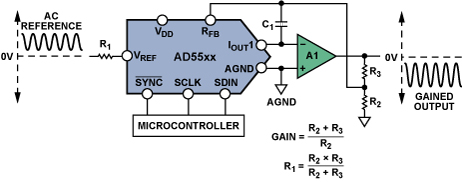

对于输出电压必须大于VIN的应用,可通过在DAC级后面增加外部放大器来提高增益;或者只需通过衰减反馈电压在单级中实现,如图 3 所示。所示近似值对R2||R3<<RFB. R2 和R3应具有相似的温度系数,但如果R2||R3 与RFB相比较小,则其无需与DAC的温度系数相匹配。

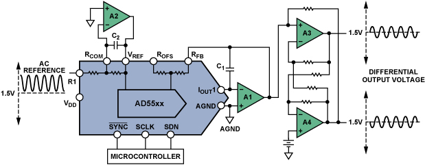

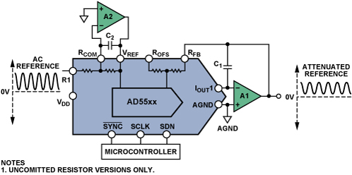

要产生正电压输出,可以使用一个外部反相运算放大器电路来 另外反转输入或输出。 一些乘法DAC内置非专用匹配电阻(具 有跟踪温度系数),因此只需额外连接一个运算放大器(图 4 中的 A2)即可获得正输出,这个额外的运算放大器可以是一 个双通道器件内的配套运算放大器。
如果要求差分输出,则需要两个额外的运算放大器。

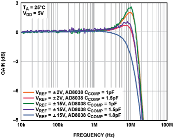

乘法带宽:增益为–3 dB时的基准电压输入频率。对于给定器件,它与幅度和选择的补偿电容呈函数关系。图 6 所示为可以使最高12 MHz的信号相乘的电流输出DAC AD5544、AD5554或AD545x的乘法带宽坐标图。配套的低功耗运算放大器 AD8038具备350 MHz带宽, 可确保该运算放大器在此范围内不会引起明显的动态误差。

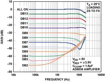

乘法馈通误差:DAC的数字输入全部为0时,由基准电压输入至DAC输出的容性馈通所致的误差。理想情况下,一直到最低有效位DB0,每下降一位,增益便降低6 dB(图 8)。 不过,对于较低的位,容性馈通影响增益的频率更高。这一点 从较低位尾部上翘的平坦曲线可以看出。例如,14位DAC的DB2处,所有频率的理想增益应为–72 dB,但由于馈通效应,1MHz时的实际增益为–66 dB。
