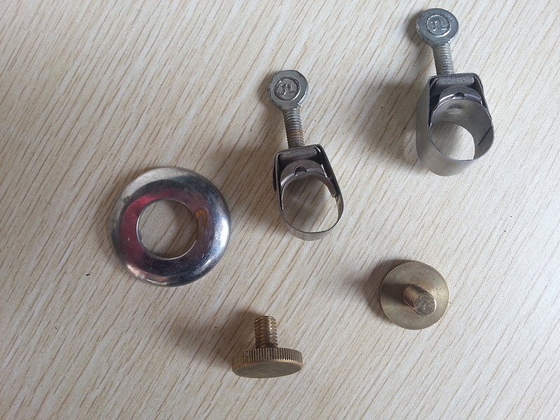

9家里装修中没用上的水管夹具和酒柜夹持铜柱

可能有小伙伴要问了,这些东西是怎样组装到一起的,下面我就针对这个问题公布细节图片,便于与小伙伴们分享
1首先是8MM的铜棒一分为二,由于现有的铜棒过粗,切开后用锉刀搓去一部分,保留前端针状便于焊接比较小面积的物件
2废弃气焊焊嘴芯 ,废弃老式插头铜芯 和废弃锁芯如何组成快装焊接头的细节图
