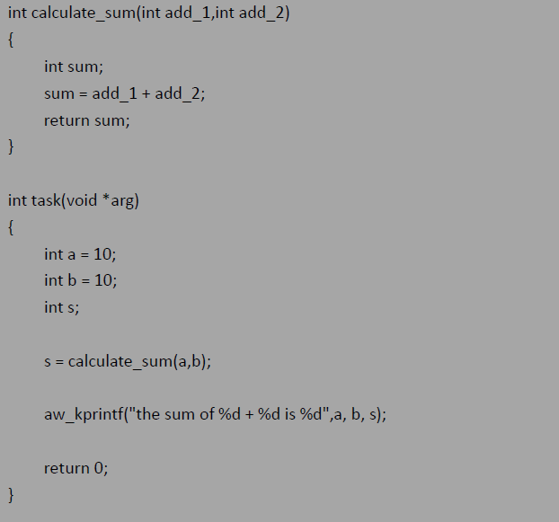

        参考如下例程(为了便于理解,省略通用寄存器等信息):

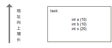

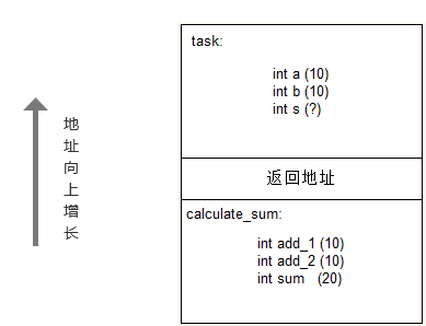

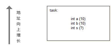

        在task执行s = calculate_sum(a,b);之前,task的栈内保存如下数据:
        程序接下来执行calculate_sum函数,其栈向下增长。在返回task之前,其栈结构如下:
        执行完calculate_sum之后,根据返回地址返回task之后,栈恢复调用之前的结构:
        所以栈空间存储着代码块内的局部变量,动态地增减着内部的数据。这也就是为什么当接口调用结束后变量就不再“生存”的原因。

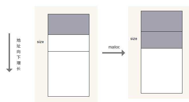

        void* malloc(size)——申请一片大小为size字节的内存。
        参考下图,灰色部分是已经被使用的内存,空白部分则是可以被申请使用的内存。在申请内存的时候,系统会首先判断有没有足够大的未被使用的区域,如果有,则将其分配给申请者,再将此区域标记为“已使用”;否则分配失败。
        (为方便读图,从这里开始我们假定内存的地址从上往下增长)

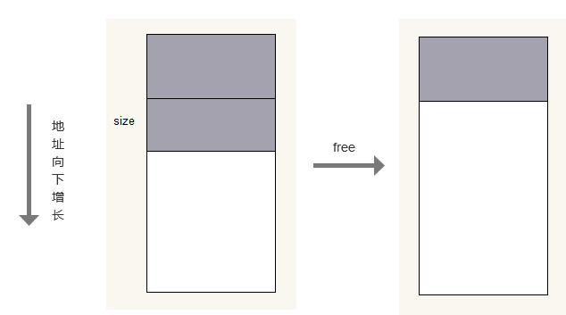

        void free(void *)——释放已申请的内存。与malloc相反,free的作用是把“已使用”的区域标记为“未使用”,那么释放的内存下一次就可以再分配出去复用。free释放的内存必须是malloc申请的内存。
        由于需要对内存进行状态标记和位置记录(以便释放)。在申请/释放内存的时候需要额外的空间进行信息的记录。有的系统会将记录的信息集中管理,有的则是申请内存的时候额外地多申请一小片区域用于记录。

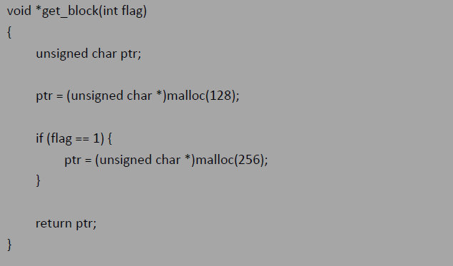

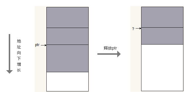

        对于动态申请的内存,使用完毕之后应该还给堆,才能在后续继续分配出去。而如果申请的内存如果没有还回去,就造成了内存泄漏。参考如下一段代码:

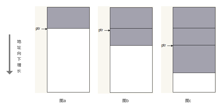

        现在我们设flag=1,执行这个函数会发生什么?
        首先ptr会指向申请的128字节的内存(图b),然后判断flag==1之后再申请256字节的内存(图c)。假设我们现在使用完毕将ptr释放:
        现在我们释放了256字节的内存块了,但是我们开始的时候还申请过128字节的内存块,这128字节的内存块最终会怎样呢?由当时唯一指向这块内存的指针ptr后面指向了256字节的内存块,现在没有任何指针指向这块内存,因此这一块内存再也无法被释放,这时候我们就说内存泄漏了。

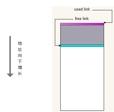

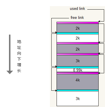

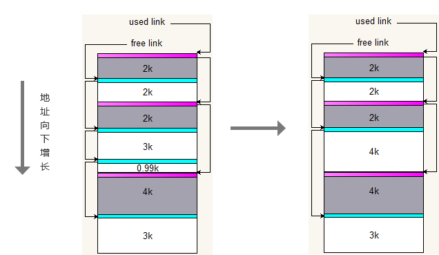

        还记得前面说的,管理内存区域需要额外的记录信息,链表法一般是在操作内存空间的时候申请额外的空间记录相应的信息。我们假定下图红色部分记录着使用的内存区,青色记录空闲的内存区,这里使用free link链表维护空闲内存段,used link维护使用的内存段:

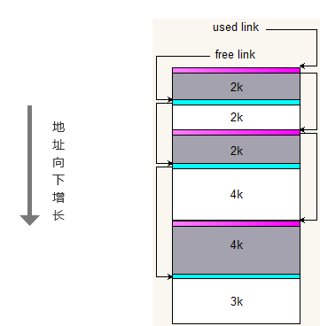

        程序运行一段时间之后,假设堆内的空间分布如下:
        空闲区和使用区的信息都被两个表维护着。
        现在用户需要申请一片大小为3k的内存,系统会从free link出发,先是找到2k的空闲区,由于2k的空间不够用,接下来再继续寻找,找到了4k的区域,发现4k的区域够大了,就会将4k的空间取走3k的空间并将其链入used link。
        尽管后面3k的空间更加适合分配,但是最先匹配算法一旦找到足够大的空间便不会继续往下寻找。
        当用户用完资源的时候,把申请的3k还回去,系统会从used link找到申请的内存,将链入free link以供下次分配,然后将空闲相邻的内存块合并成完整的一块:
        现在考虑这样的一种情况:假设用户要申请5k的内存块,系统能够提供吗?并不能。
        虽然空闲的内存块一共有9k(2k+4k+3k),但是9k的内存并不连续,因此无法分配给用户。这就是外部内存碎片——虽然整个空间的空闲内存足够大,但却因为零碎的内存块割裂了连续内存而无法分配出去。

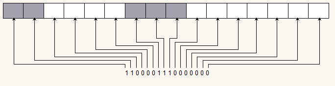

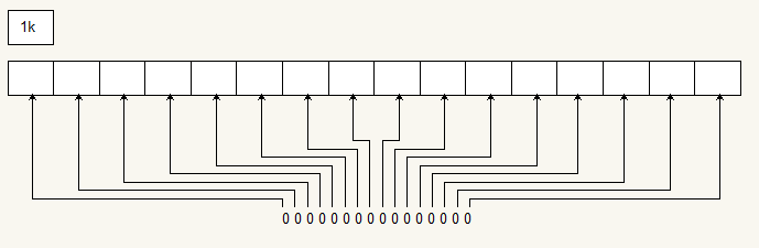

        使用位图法,系统的内存会被划分成固定的内存块。再用变量的其中一位指示其中的一块内存:
        图中的一个方格代表一块固定大小的内存块,这里假定1k。用一个16位的变量指代16k的内存段。如果一个块是空闲的,则用0表示,如果是被使用的,则用1表示。
        下图的第1,2个内存块和第7,8,9个内存块都被使用了,而相应的位都被置1说明被占用了。
