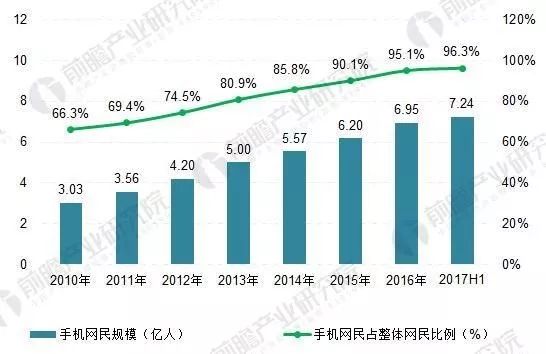

目前,二维码在中国的最大应用领域就是移动支付。不少人已经习惯了出门不带现金,手机扫码走天下。根据第40次《中国互联网络发展状况统计报告》显示,截至2017年6月,我国手机网民规模达7.24亿,移动支付用户规模达5.02亿,4.63亿网民在线下消费时使用手机进行支付,而这其中很多都是通过扫二维码实现的。
        资料来源:CNNIC 前瞻产业研究院整理

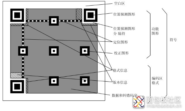

QR符合由编码区域和包括寻像图形、分隔符、定位图形和校正图形在内的功能图形组成。QR码结构图如下所示。
QR码结构图

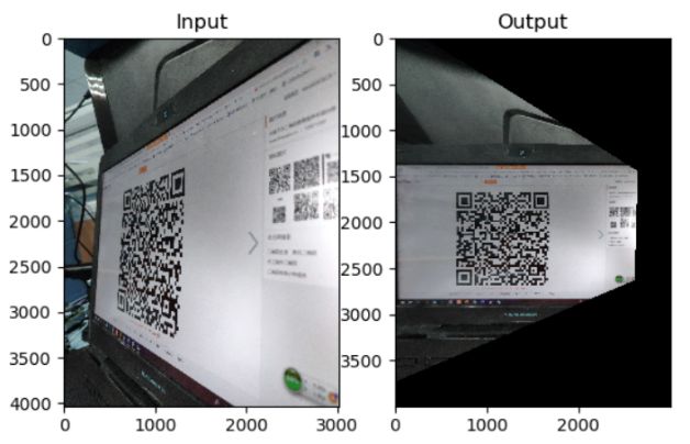

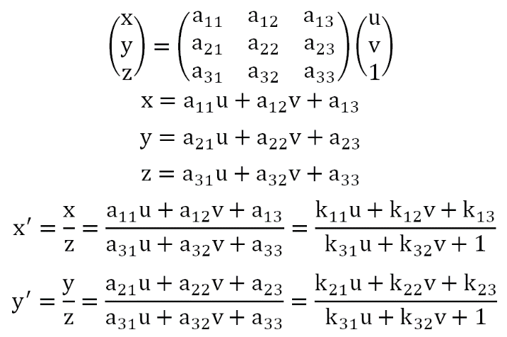

透视变换:根据3个定位中心点和校正符中心点,和理想4个点的坐标,获取单应性矩阵,再通过透视变换获取标准正方形图像。透视变换公式如下:
透视变换效果图如下:

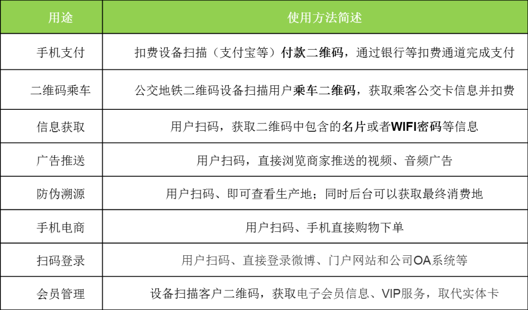

QR码是用某种特定的几何图形,按一定规律来记录数据符号信息。主要用途如下表:
