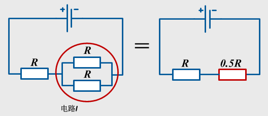

先看左边的电路 I :
它首先是一个串联电路。谁和谁串联呢?一个电阻和一个红圈串联。还记得吗?红圈这个局部刚才我们已经通过电路 H 研究过了,它的阻值相当于半个 R 。所以,电路 I 的总电阻是1.5 R 。

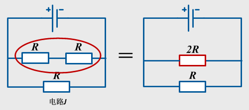

再看右边的电路 J :
它首先是一个并联电路,谁和谁并联呢?一个电阻和一个红圈并联。而红圈我们在电路 F 里已经研究过了,它相当于2个 R 。那么一个 R 和一个2 R 并联,总电阻是多少呢?
通过能力是1.5倍,那么阻力就是它的倒数,也就是2/3。所以,Q5中两个电路的总电阻就都算出来了,左边的电路 I 是1.5 R ,右边的电路 J 是(2/3) R 。电路 J 的总电阻比较小,所以它的功率大,右边再次获胜。
