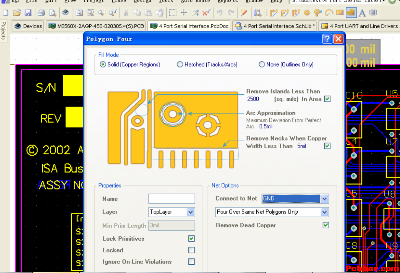

一. 通过铺铜管理器来实现
我们通过菜单上的快捷键来进行铺铜操作,可以选择实心铺铜或网格铺铜的模式,然后在 Net options下的 Connect to Net 选择连接到合适的网络,
一般连接到 GND 网络,同时一般可以选中下面的移除死铜菜单.然后在合适的区域内进行铺铜的操作.

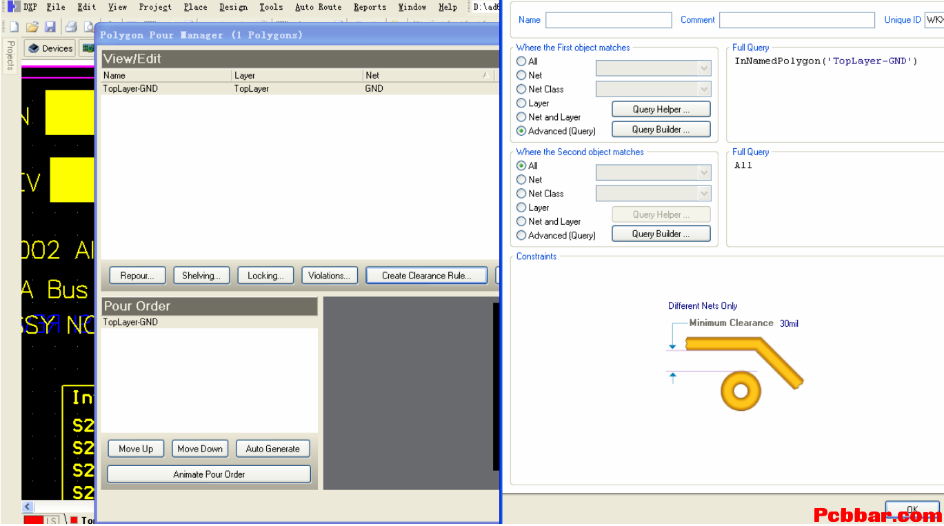

铺好铜后,可以通过 Tools—Polygon Pours—Polygon Manager 来进行一些相应的铺铜操作的处理.
在弹出来的菜单中,我们选择点击 Creat Clearance Rule,然后在弹出来的菜单中的 Mini Clearance 后面选择写上合适的安全间距,再点点 OK 就行了.
因为修改了安全间距,系统会自动的提示更新铺铜,点击 YES.
我们可以看到,经过修改铺铜区域的安全间距重新铺铜的效果.
二,通过规则设定铺铜区域的安全间距。
在 PCB 界面下,通过 D+R 快捷键,在弹出来的菜单中点击左边的 Design Rules—Electrical—Clearance 右键,新增一个新的规则,
然后在右边的 Advanced 菜单上点击一下,然后在再弹出来的菜单中的下拉框中选择Object Kinds is,在右边选择 Poly,再点击 OK.
在弹出来的菜单中有 Ispolygon 字样,请将此单词修改为 Inpolygon,然后再下面的安全间距下写上你需要的数字,点击 OK 就行了.
