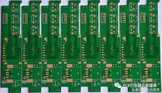

[size=0.48](1)UNIT:UNIT是指PCB设计工程师设计的单元图形。
[size=0.48](2)SET:SET是指工程师为了提高生产效率、方便生产等原因,将多个UNIT拼在一起成为的一个整体的图形。也就是我们常说的拼板,它包括单元图形、工艺边等等。
[size=0.48](3)PANEL:PANEL是指PCB厂家生产时,为了提高效率、方便生产等原因,将多个SET拼在一起并加上工具板边,组成的一块板子。

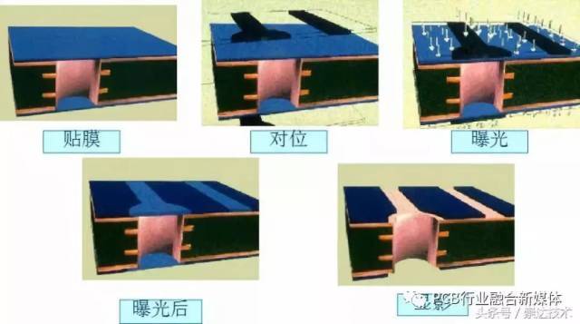

[size=0.48]内层干膜包括内层贴膜、曝光显影、内层蚀刻等多道工序。内层贴膜就是在铜板表面贴上一层特殊的感光膜,就是我们所说的干膜。这种膜遇光会固化,在板子上形成一道保护膜。曝光显影是将贴好膜的板进行曝光,透光的部分被固化,没透光的部分还是干膜。然后经过显影,褪掉没固化的干膜,将贴有固化保护膜的板进行蚀刻。再经过退膜处理,这时内层的线路图形就被转移到板子上了。其整个工艺流程如下图。

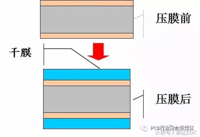

[size=0.48](2)贴膜
[size=0.48]将经过处理的基板通过热压或涂覆的方式贴上干膜或湿膜 ,便于后续曝光生产。
[size=0.48]

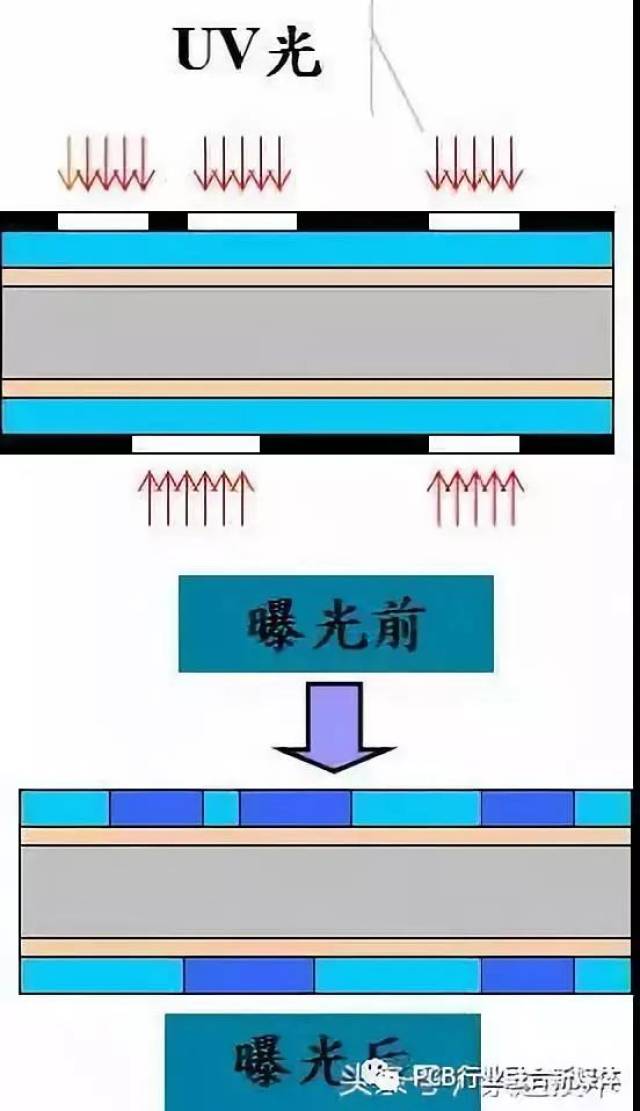

[size=0.48](3)曝光
[size=0.48]将底片与压好干膜的基板对位,在曝光机上利用紫外光的照射,将底片图形转移到感光干膜上。
[size=0.48]
[size=0.48]

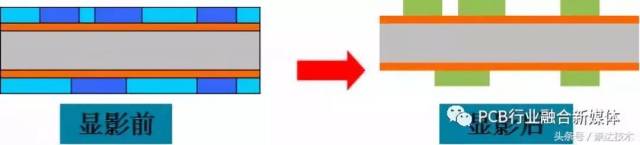

[size=0.48](4)显影
[size=0.48]利用显影液(碳酸钠)的弱碱性将未经曝光的干膜/湿膜溶解冲洗掉,已曝光的部分保留。

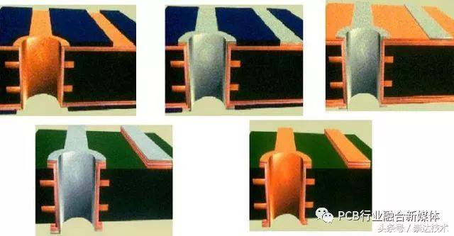

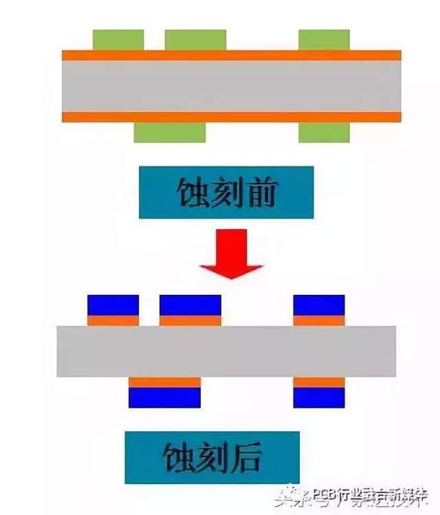

[size=0.48](5)蚀刻
[size=0.48]未经曝光的干膜/湿膜被显影液去除后会露出铜面,用酸性氯化铜将这部分露出的铜面溶解腐蚀掉,得到所需的线路。
[size=0.48]

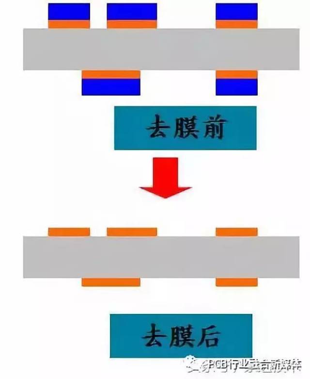

[size=0.48](6)退膜
[size=0.48]将保护铜面的已曝光的干膜用氢氧化钠溶液剥掉,露出线路图形。

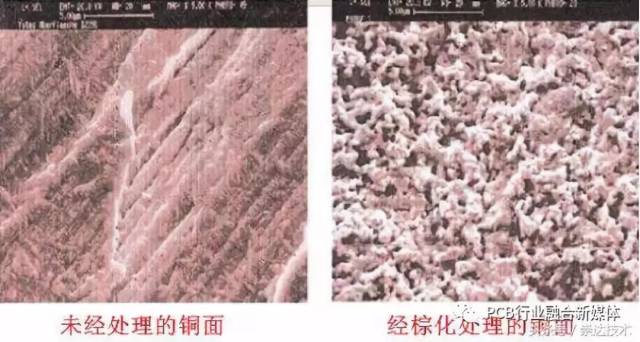

[size=0.48]3、棕化
[size=0.48]目的:是使内层铜面形成微观的粗糙和有机金属层,增强层间的粘接力。
[size=0.48]流程原理:
[size=0.48]通过化学处理产生一种均匀,有良好粘合特性的有机金属层结构,使内层粘合前铜层表面受控粗化,用于增强内层铜层与半固化片之间压板后粘合强度。

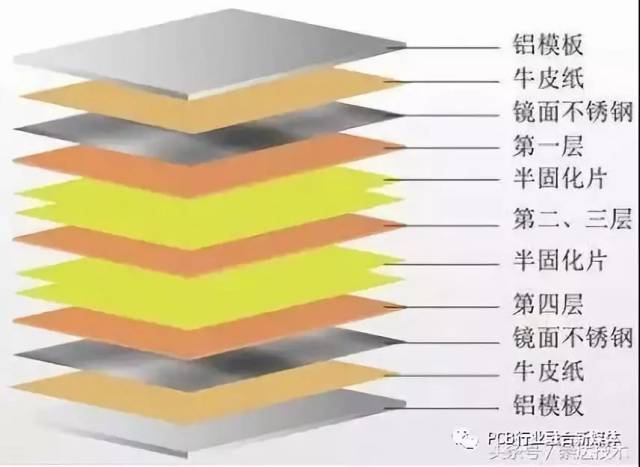

[size=0.48]4、层压
[size=0.48]层压是借助于pp片的粘合性把各层线路粘结成整体的过程。这种粘结是通过界面上大分子之间的相互扩散,渗透,进而产生相互交织而实现,将离散的多层板与pp片一起压制成所需要的层数和厚度的多层板。实际操作时将铜箔,粘结片(半固化片),内层板,不锈钢,隔离板,牛皮纸,外层钢板等材料按工艺要求叠合。
[size=0.48]
[size=0.48]对于设计人员来说,层压首先需要考虑的是对称性。因为板子在层压的过程中会受到压力和温度的影响,在层压完成后板子内还有应力存在。因此如果层压的板子两面不均匀,那两面的应力就不一样,造成板子向一面弯曲,大大影响PCB性能。
[size=0.48]另外,就算在同一平面,如果布铜分布不均匀时,会造成各点的树脂流动速度不一样,这样布铜少的地方厚度就会稍薄一些,而布铜多的地方厚度就会稍厚一些。
[size=0.48]为了避免这些问题,在设计时对布铜的均匀性、叠层的对称性、盲埋孔的设计布置等等各方面的因素都必须进行详细的考虑。

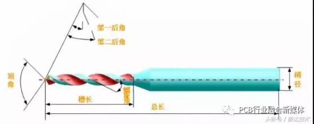

[size=0.48]5、钻孔
[size=0.48]使线路板层间产生通孔,达到连通层间的目的。
[size=0.48]

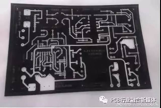

[size=0.48]传说中的钻刀
[size=0.48]

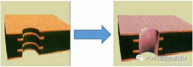

[size=0.48](1).沉铜
[size=0.48]也叫化学铜,钻孔后的PCB板在沉铜缸内发生氧化还原反应,形成铜层从而对孔进行孔金属化,使原来绝缘的基材表面沉积上铜,达到层间电性相通。
[size=0.48]
[size=0.48](2).板镀
[size=0.48]使刚沉铜出来的PCB板进行板面、孔内铜加厚到5-8um,防止在图形电镀前孔内薄铜被氧化、微蚀掉而漏基材。

[size=0.48]9、外层图形电镀 、SES
[size=0.48]将孔和线路铜层加镀到一定的厚度(20-25um),以满足最终PCB板成品铜厚的要求。并将板面没有用的铜蚀刻掉,露出有用的线路图形。

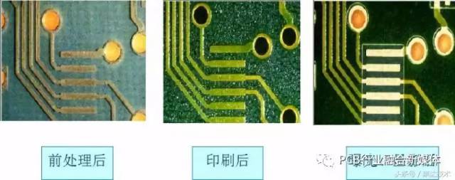

[size=0.48]10、阻焊
[size=0.48]阻焊,也叫防焊、绿油,是印制板制作中最为关键的工序之一,主要是通过丝网印刷或涂覆阻焊油墨,在板面涂上一层阻焊,通过曝光显影,露出要焊接的盘与孔,其它地方盖上阻焊层,防止焊接时短路。

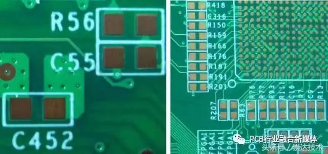

[size=0.48]11、丝印字符
[size=0.48]将所需的文字,商标或零件符号,以网板印刷的方式印在板面上,再以紫外线照射的方式曝光在板面上。
