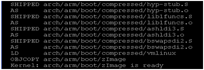

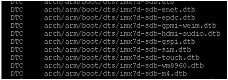

编译内核镜像 zImage 和设备树 dtb ,命令如下:
#make ARCH=arm CROSS_COMPILE=arm-fsl-linux-gnueabi-
Linux-3.14.38/arch/arm/boot/zImage 为将来使用的内核镜像
Linux-3.14.38/arch/arm/boot/dts/imx6ul-14x14-evk.dtb 为将来所使用的设备树

Ø 单独编译 dtb
#make ARCH=arm CROSS_COMPILE=arm-fsl-linux-gnueabi- dtbs
