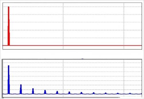

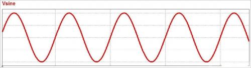

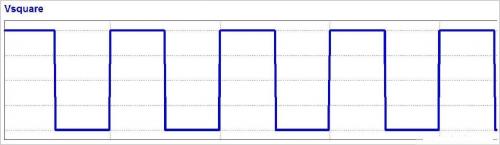

        正弦波(顶部)和方波(底部)的时域表示
        正弦波(顶部)和方波(底部)的频域表示

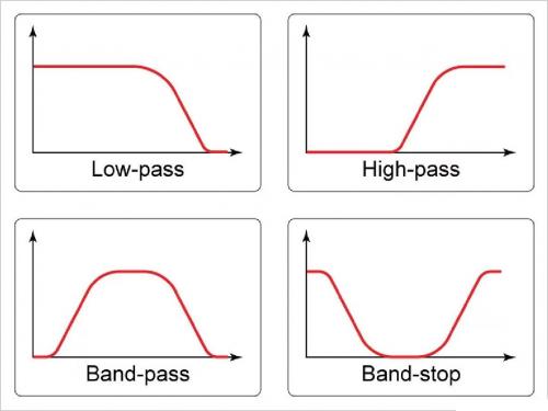

如果滤波器通过低频并阻止高频,则称为低通滤波器。如果它阻挡低频并通过高频,它就是一个高通滤波器。还有带通滤波器,其仅通过相对窄的频率范围,以及带阻滤波器,其仅阻挡相对窄的频率范围。

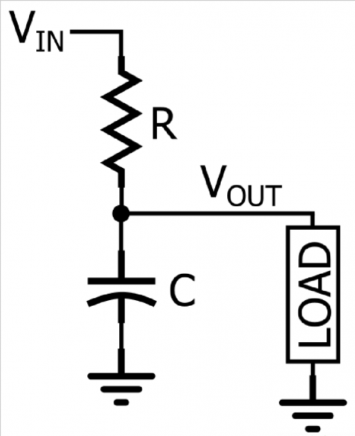

        RC 低通滤波器
如图所示,通过将一个电阻与信号路径串联,并将一个电容与负载并联, 可以产生 RC 低通响应。在图中,负载是单个组件,但在实际电路中,它可能更复杂,例如模拟到数字转换器,放大器或示波器的输入级,用于测量滤波器的响应。

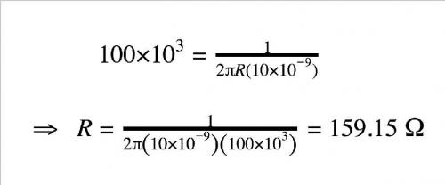

如上所述,RC 滤波器的低通行为是由电阻器的频率无关阻抗与电容器的频率相关阻抗之间的相互作用引起的。为了确定滤波器频率响应的细节,我们需要在数学上分析电阻(R)和电容(C)之间的关系,我们还可以改变这些值,以设计满足精确规格的滤波器。RC 低通滤波器的截止频率(f C) 计算如下:
我们来看一个简单的设计实例。电容值比电阻值更具限制性,因此我们将从常见的电容值(例如 10 nF)开始,然后我们将使用该公式来确定所需的电阻值。目标是设计一个滤波器,它将保留 5 kHz 音频波形并抑制 500 kHz 噪声波形。我们将尝试 100 kHz 的截止频率,稍后在文章中我们将更仔细地分析此滤波器对两个频率分量的影响。
因此,160Ω电阻与 10 nF 电容相结合,将为我们提供一个非常接近所需频率响应的滤波器。
