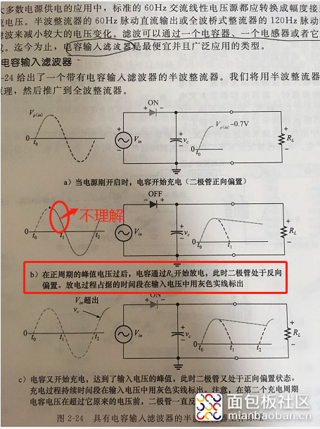

如图,b 图中的描述"在正周期的峰值电压后,电容通过RL开始放电,此时二极管处于反偏"。
想请问一下,负半周二极管处于反偏我能理解,但是我圈起来那一段时间,虽然是峰值过后了,还是属于正周期,按理说二极管应该还是正偏状态啊。为什么书上说"此时二极管处于反偏"呢?谢谢

图b中,被你红色圈起来的那个波形是电源输入端的,而电容两端(也是电阻两端)波形是右边的那个,由于电容在t0之后的1/4周期内充满了电,在t1前的1/4周期内(也就是你圈起来的那个时间段)由于电源端电压在降低,电容两端便开始对电阻放电,使电阻两端的电压下滑速度趋缓,也就是你看到的,电容放电造成波形右边出现的斜线(这才是真实的电压波形)。对比左右两端电压波形变化,你很容易看到在你圈起来的那个时间段内,右边波形比左边高,所以对二极管来说,是电压反偏置

补充一下,电容越大,斜线越缓,直至无限接近水平线。所以会有一个可能,就是电容特别大的时候,电阻两端电压几乎一直不变。维持输入电压max值Umax。而电源电压的正弦函数在某个时间会处于反向最大值-Umax,这时候二极管将承受2Umax的反向偏置电压。所以这种电路需要注意二极管器件能承受的反向电压。

非常感谢,明白了。当时就是不理解为什么圈起来的电源波形在输出端就成了斜线,你的解释很清晰,谢谢
