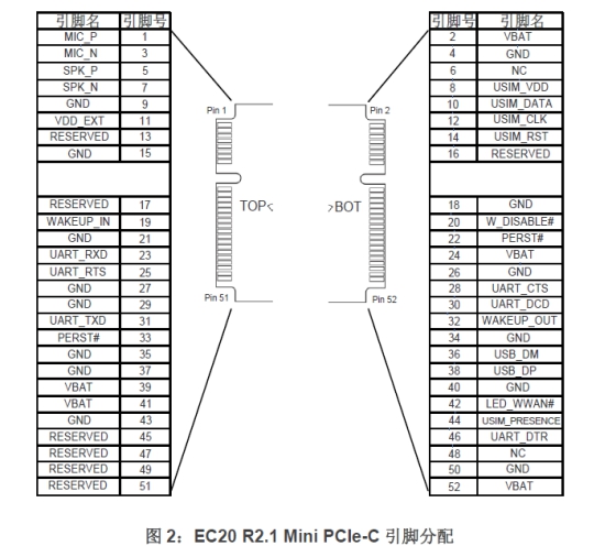

1.1 Mini PCIe引脚分配问题
如图2所示,为EC20引脚分配。其中30引脚为UART_DCD(模块载波检测,数字输出),32引脚为WAKEUP_OUT(模块睡眠指示,数字输出)。如图3所示为飞凌开发板Mini PCIe插座的引脚定义。为了兼容标准的Mini PCIe接口,其中30引脚设定为SMB_CLK(IIC的时钟信号),32引脚设定为SMB_DATA(IIC的数据信号)。用户在设计底板时,如果底板功能支持EC20,则底板Mini PCIe接口的30、32引脚不能接IIC总线,需要悬空处理,或者用成EC20特有的功能。开发板支持EC20模块的修改方法见第二章。

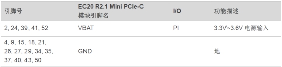

1.2.1模块3.3V供电
如下图所示为EC20的电源接口定义:电压范围是3.3V~3.6V。
因此用户在自己设计底板时,需要满足这个供电范围。开发板支持EC20的相关电路修改方法详见第二章。

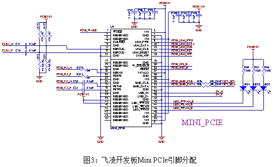

如下图所示,需要将U28、R208、R209、R59、R63、C121、C100、C101、C102空焊。

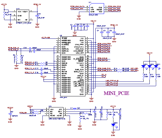

如下图所示,需要空焊U8、R40、R38、R39、C23、C24、C25、C34,并且将R46由37.4K改为44.2K_1%精密电阻,即将4G模块供电电压由3.7V调整为3.3V。

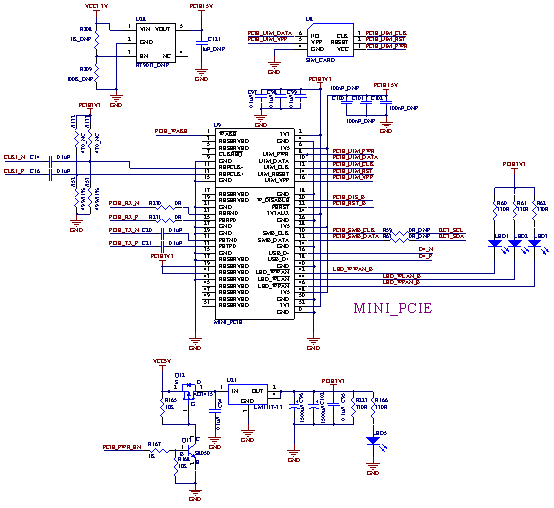

如下图所示,需要空焊U15、R143、R148、R155、R156、C95、C99、C100、C101,并且将R187改为44.2K_1%,即调整4G模块供电电压为3.3V。
2.2.2  OK4418/6818-C2开发板

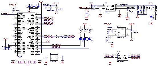

如下图所示,需空焊U13、R124、R14、R16、C77、C4、C5、C6,并且将R136改为44.2K_1%,即调整4G模块供电电压为3.3V。

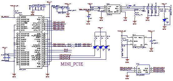

如下图所示,需空焊U13、R9、R59、R60、C4、C5、C6、C10,并且将R136改为44.2K_1%,即调整4G模块供电电压为3.3V。
