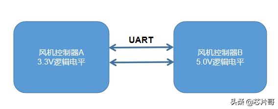

在同一个智能家居电路项目中,包含两个风机控制器A和风机控制器B;A控制器中采用的温度传感器信号是3.3V逻辑电平,B控制器中采用的湿度传感器信号是5.0V逻辑电平,因此工程师在开发电路设计选用单片机时,就确定了A控制器的单片机工作电压是3.3V,B控制器的单片机是5.0V;
如果A控制器与B控制器之间没有互相数据通信,此时对于项目的开发是没有问题;如果A控制器与B控制器之间需要互相交换数据而通信,会出现两个电路系统逻辑电平不兼容的问题
逻辑电平不兼容
02 电平兼容问题
在“逻辑电平不兼容”图中,工程师很清晰地看出风机控制器A与风机控制器B之间串口通信UART的问题;具体存在的问题表现为
对于控制器A,逻辑高电平“1”所代表的电压为3.3V,逻辑低电平“0”所代表的电压为0V;
对于控制器B,逻辑高电平“1”所代表的电压为5.0V,逻辑低电平“0”所代表的电压为0V;
当控制器A发送逻辑高电平“1”至控制器B时,存在不被控制器B有效识别成逻辑高电平“1”的风险;
当控制器B发送逻辑高电平“1”至控制器A时,容易造成控制器A的芯片引脚被击穿损坏的风险;

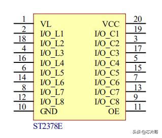

在描述ST2378E电路特性之前,先简单介绍下芯片的引脚定义图
ST2378E引脚定义图
  • Pin 1引脚:I/O_LX系列引脚的工作电源;
  • Pin 20引脚:I/O_CX系列引脚的工作电源;
  • Pin 2~Pin 12引脚:I/O_LX系列引脚为逻辑电平输入引脚;
  • Pin 9~Pin 19引脚:I/O_CX系列引脚为逻辑电平输入引脚;
  • Pin 11引脚:OE为芯片使能控制引脚;

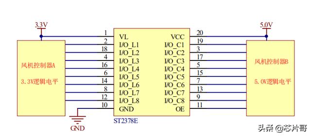

假如A电平3.3V与B电平5.0V需要实现电压转换,则VL引脚电源接入3.3V,VCC引脚电源接入5.0V,A电平连接I/O_L1引脚,B电平连接I/O_C1引脚即可;
ST2378E电平转换芯片,实现的电路功能就是可以将某一逻辑电平X转换成另外一种逻辑电平Y,并且转换是双向的,也就是X与Y是可以互相转换,互不干扰,属于同步转换类型;
ST2378E应用电路
工程师在初步了解完ST2378E芯片的电路特性之后,就可以依据项目开发中实际存在的电路问题,做出相应的解决设计方案
ST2378E应用电路图
在ST2378E应用电路图中,风机控制器A与风机控制器B之间的数据通信是采用串口UART,因此只需将风机控制器A的UART通信引脚RXA与TXA分别连接到I/O_L1和I/O_L2,风机控制器B的UART通信引脚TXB与RXB分别连接到I/O_C1和I/O_C2;就能解决不同逻辑电平彼此之间通信的电路问题;
ST2378E工作使用条件
逻辑电平转换方案虽然得到解决,但对于ST2378E也存在不足之处,其一是工作电压的限制;工程师在项目应用中,VCC电压必须大于VL电压,且Vcc的最大工作电压为7V;
