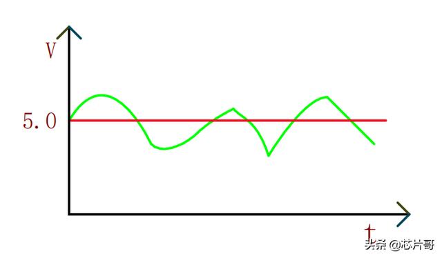

工程师在开发电路,设计的系统电源电压恒定为5.0V;实际情况却由于外部输入系统的电压不稳定,导致工作电压不稳定,比如
工作电压上下跳变波动
红色为工程师电路设计的理想电压值5.0V,蓝色为电路系统工作时实际的电压值,在5.0V幅值上下跳变波动;
那么针对这种上下跳变波动的电压,工程师该如何去处理呢?有什么电路方案可以解决呢?采用什么芯片方案可以使其能稳定在某一恒值呢?

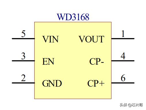

WD3168芯片作为电荷泵稳压器,就可以解决类似的电压波动问题;
WD3168芯片引脚定义
WD3168引脚定义图
  • Pin 1引脚:电源输出引脚;
  • Pin 2引脚:电源GND引脚;
  • Pin 3引脚:芯片使能引脚,EN = 1有效;
  • Pin 4 & Pin 6引脚:电容连接引脚;
  • Pin 5引脚:电源输入引脚;
电荷泵稳压器,是一种电压转换器,能将不同电压的幅值稳定在某一恒定值输出;这是WD3168D芯片的基本电路作用;
