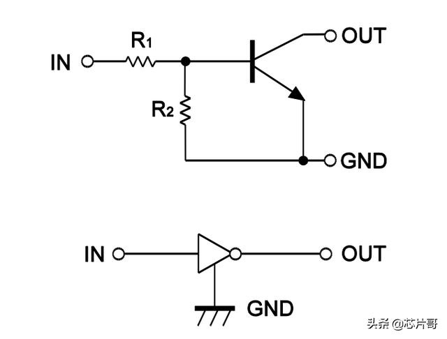

1,数字三极管
数字三极管电路图
所谓数字三极管,就是将三极管的基级分压限流电阻与三极管集成在一起,作为一个基础电子元器件使用,取代两个电阻与一个三极管构成的电路;

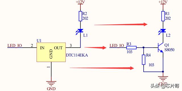

2,电路优点
数字三极管与普通三极管对比电路图
2.1 设计简单:电路原理图精简,尤其是工程师在PCB Layout的过程中,对于寸土寸金的PCB空间而言显得尤为珍贵
2.2 减少成本:对于一个硬件开发工程师,完成一个项目的电路功能是最基本的任务;对于一个优秀的高级硬件开发工程师,还需要关注项目的设计成本,如研发人员费用,元器件BOM表成本,PCB生产与SMT代工费用等;相比较普通三极管,数字三极管就能很好的减少元器件BOM表成本与SMT代工费用,原因是数字三极管的SMT焊点只有3个,而普通三极管与两个电阻的SMT焊点却有7个;
2.3 电路可靠:众所周知,一个电路系统,使用的元器件与芯片数量越少,它的可靠性就越高,系统出故障的概率就会越小;
2.4 逻辑功能:数字三极管在电路设计使用中,大多数是利用其截止与饱和的两种工作状态,也就是三极管处于关闭和导通状态,此时数字三极管可以实现逻辑非门的电气功能;

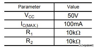

为了更好的方便服务小伙伴们,结合芯片哥多年的研发工作经验,常用的数字三极管型号包含DTA114系统与DTC114系列;
数字三极管关键参数表
小伙伴们在选型的时候注意R1与R2两个电阻的阻值以及比例关系,因为这两个电阻的阻值关系影响数字三极管的电路性能,需要工程师按照实际的电路项目应用选择;
