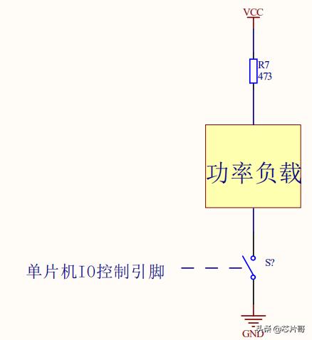

低边开关驱动,简单一点讲述就是可以控制电路的低边(通常指地线GND)的导通与关闭的开关;其等效电路图
低边开关等效电路图
在此等效电路图中,开关S即为低边开关;如果开关S被放置在靠近VCC电源端,则为高边开关;单片机IO控制引脚则可以通过软件的编程控制开关S的导通与关闭;当开关S导通,功率负载因形成闭合回路而可以工作;开关S断开,功率负载则停止工作;这就是低边开关驱动电路的基本工作原理;

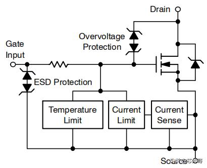

NCV8402内部框图
显然NCV8402内部框图表明,MOS管相当于开关S,Gate栅极连接到单片机IO引脚,可以实现控制作用,而且芯片内部集成过压过流以及温度保护功能,较好的符合低边开关驱动电路设计需求;

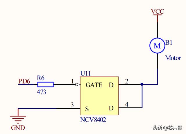

NCV8402应用电路图
此电路设计简单,但实现的功能却很丰富,可以自由应用在需要控制一些大功率负载电路的项目中;

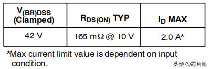

低边开关工作参数
  • 电流:低边开关驱动一些大功率负载,需要注意负载的最大工作电流,以防止出现过载而损坏低边开关芯片;
  • 电压:低边开关驱动一些大功率负载,需要注意负载的最大工作电压,以防止出现过载而损坏低边开关芯片;
