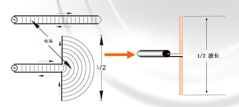

1.3 天线辐射原理

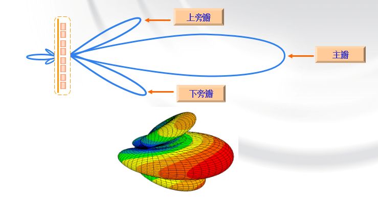

u天线旁瓣

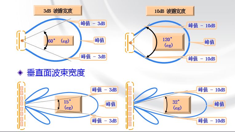

u水平面波束宽度

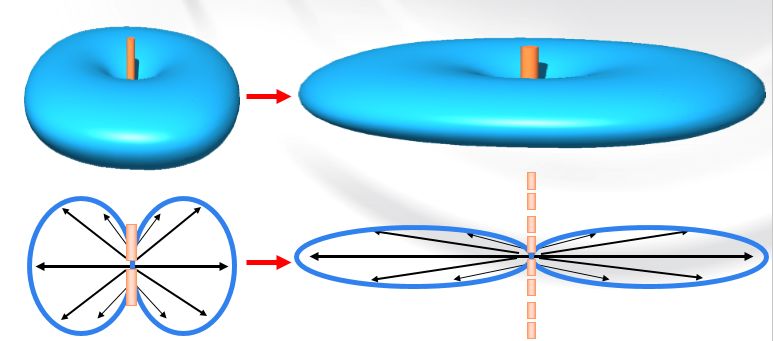

u增益和天线尺寸及波束宽度的关系
将“轮胎”压扁,信号就越集中,增益就越高,天线尺寸就越大,波束宽度越窄;
u天线增益的几个要点:
Ø天线是无源器件,不能产生能量。
天线增益只是将能量有效集中向某特定方向辐射或接受电磁波的能力。
Ø天线的增益由振子叠加而产生。
增益越高,天线长度越长。
增益增加3dB,体积增大一倍。
Ø天线增益越高,方向性越好,能量越集中,波瓣越窄。

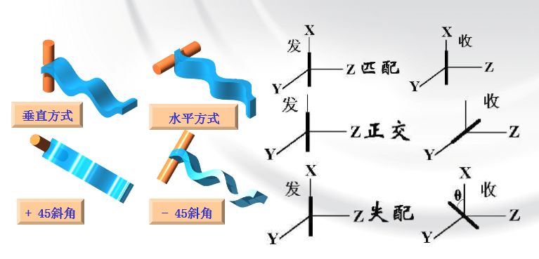

1.5 辐射参数
u极化:指电场矢量在空间运动的轨迹或变化的状态。

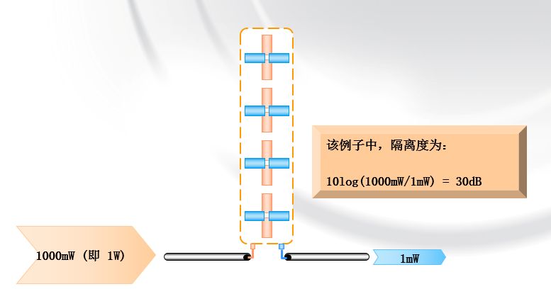

u隔离度 : 是某一极化接收到的另一极化信号的比例

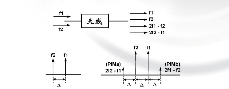

u无源交调(PIM):
当两个频率f1和f2输入到天线,由于非线性效应,天线辐射的信号除频率f1 和f2 外,还包括有其他频率,如2f1-f2 和2f2-f1 (3阶)等。

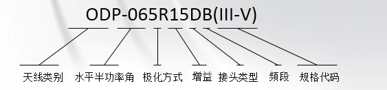

2.1 天线命名方式
天线类别:
ODP(室外定向板状天线),OOA(室外全向天线),IXD(室内吸顶天线),OCS(室外双向天线),OCA(室外集束天线),OYI(室外八木天线),ORA(室外抛面天线),IWH(室内壁挂天线)等等.
半功率角:
032,065,090,105,360(基站天线)
020,030,040,050,060,075,090,120,160,360(直放站天线)
极化方式:
R(双极化),V(单极化)
增益:
按照实际指标,目前最大为21dbi
接头类型:
D(Din头),N(N型头),S(SMA头),T(TNC头)等等
频段:
规格代码:罗马字母表示第几代产品.后面字母和数字表示电调下倾角、赋形、电调等信息.F赋型;V电调;RV远程电调

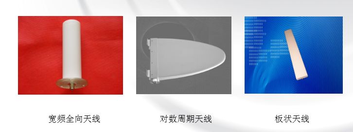

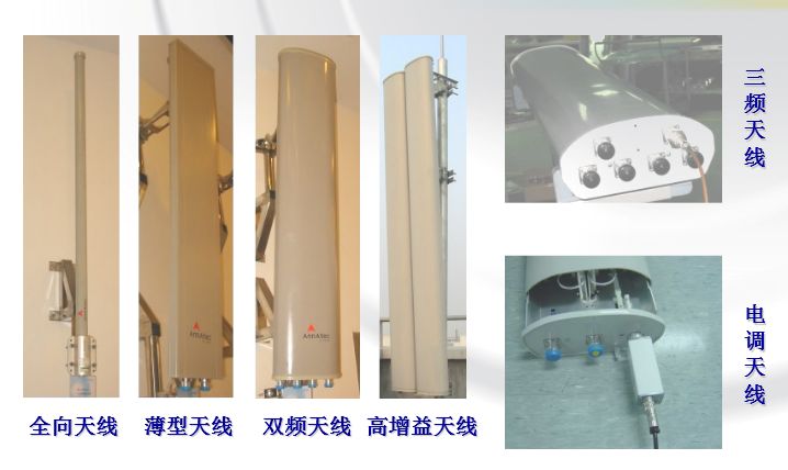

2.2基站天线

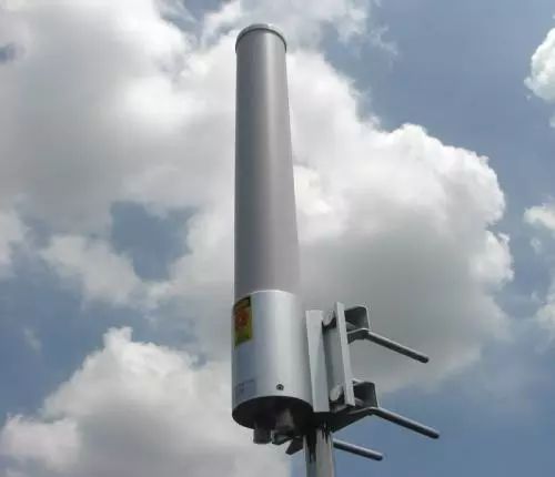

全向天线

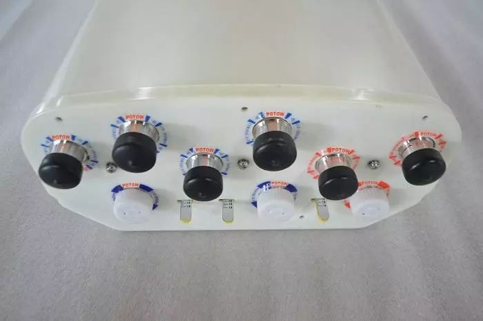

双频天线
三频天线

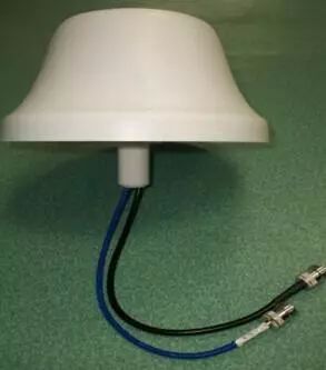

2.3 分布系统天线
烟感器型吸顶天线
灯型吸顶天线

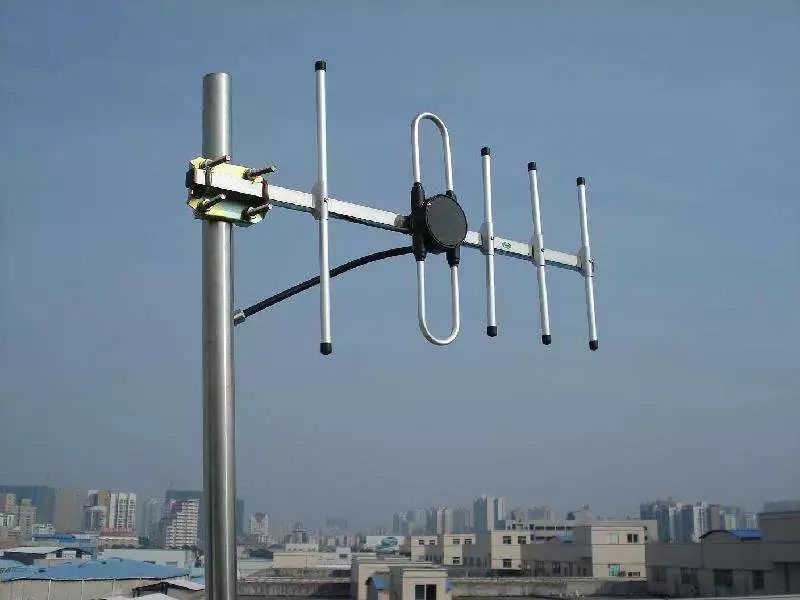

八木天线

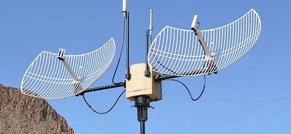

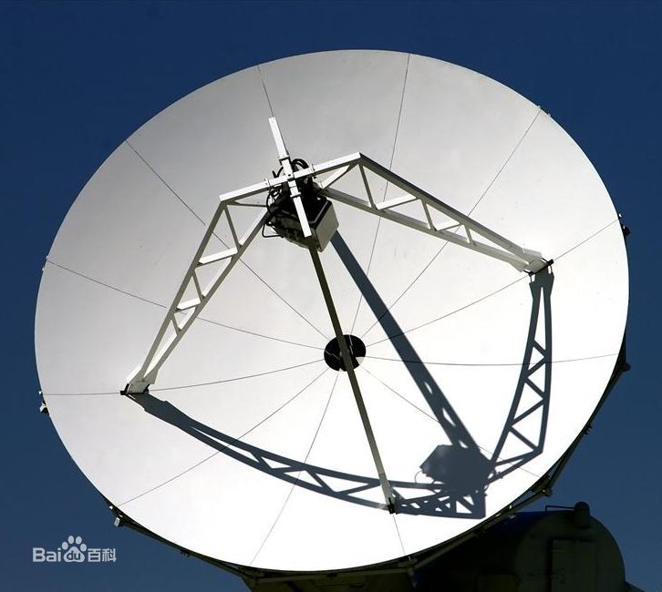

抛物面天线

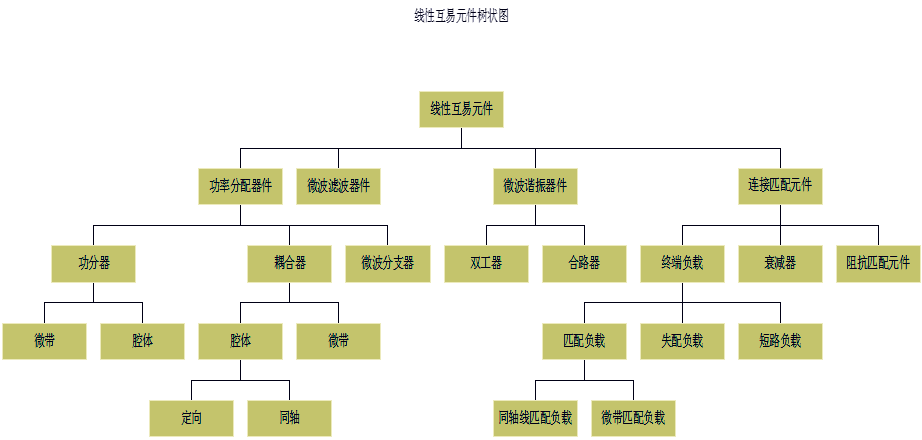

3.2 线性互易元件树状图

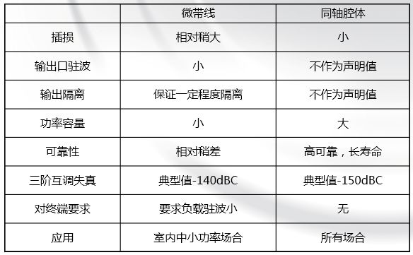

3.5 功分器分类比较

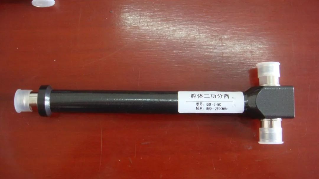

3.6 腔体功分器特点
Ø腔体功分器,采用优质合金作为导体,填充介质为空气;
Ø能承受比较大的功率,最大可达200W;而介质损耗,导体损耗基本上可忽略不计,插入损耗小,能做到0.1dB以下。
Ø但由于没有隔离电阻,输出端口隔离度很小,因此腔体功分器不能作为功率合成器使用.

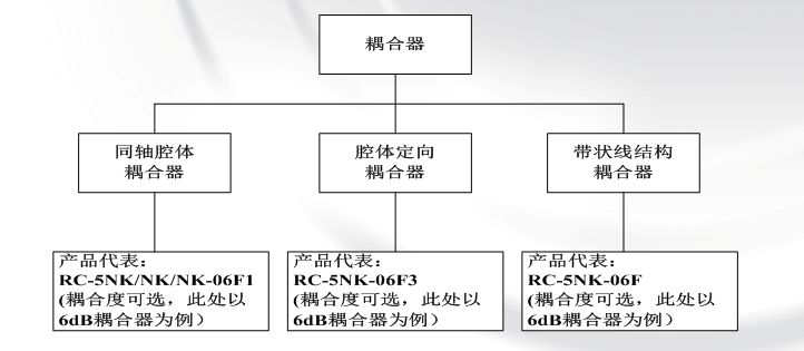

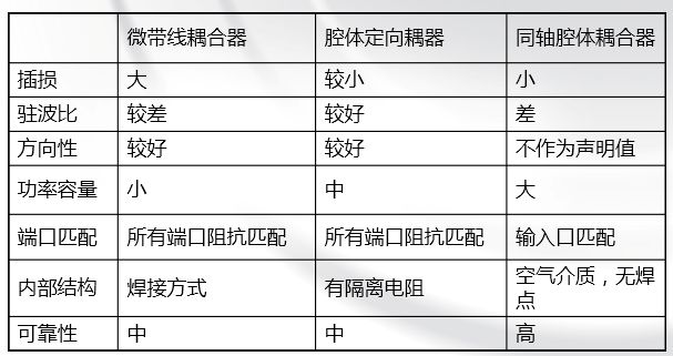

4.3 耦合器分类

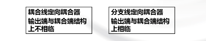

4.4 定向耦合器
Ø定向耦合器常用与对规定流向微波信号进行取样,主要目的是分离及隔离信号,或是相反地混合不同的信号,在无内负载时,定向耦合器往往是一四端口网络.
Ø定向耦合器常有两种方法实现

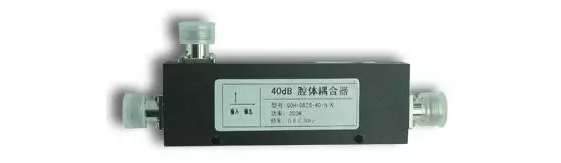

4.5 腔体耦合器
特点:承载大功率,表现低损耗。
原因:
1.腔体内部填充介质为空气,在传输过程中,因空气介质原因引起的介质耗散要低得多。
2.其耦合线带一般采用导电性良好的导体(如铜表面镀银)制成,导体损耗基本上可忽略不计。
3.腔体体积大,散热快.承受高功率。

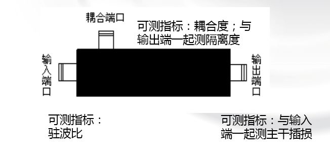

4.6耦合器指标测试示意简图
如图所示,其中,方向性=隔离度-耦合度,无法接读取数据。

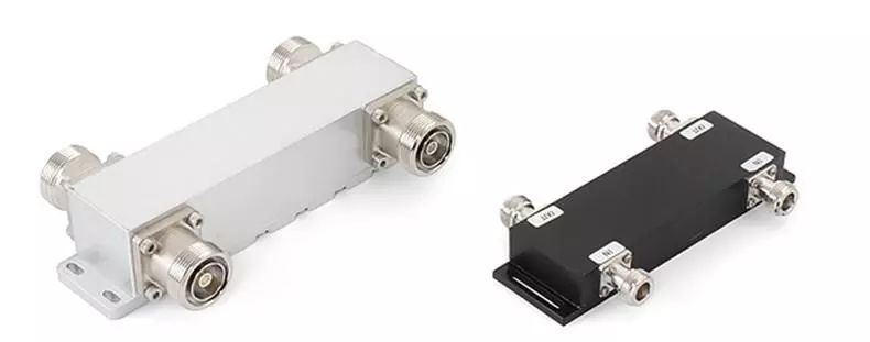

五、3dB电桥介绍
5.1 3dB电桥
3dB电桥耦合器是定向耦合器的一种。
作为功率合成器使用时,两路输入信号接入互为隔离端口,而耦合输出和直通输出端口互易.如作为两路输出,不考虑损耗,则输入信号功率之和平分于两输出口。
而当作为单端口输出使用时,另一输出端必须连接匹配功率负载以吸收该端口的输出功率,否则将严重影响到系统传输特性,而这同时,也带来了附加的3dB损耗,这对于系统应用来说,对其有源部分的成本和可靠性都会有影响.

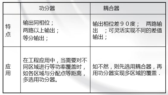

5.3 功分器VS耦合器

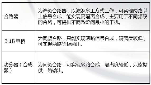

6.2 合路器VS电桥VS功分器
