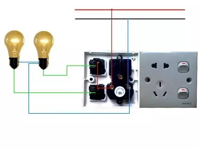

在电器施工图纸中,也不是像题主说的那样,先走灯具连灯具的,而是因为这个时候零线可以共用,它们是需要把零线连接起来,而不是开关的控制线连接起来;这样可以节省很多线材的。
标准接线应该是从1P断路器引岀火线L和零线N同时进入线管到每盏灯的位置,再从此位置到灯开关穿红线和黄、或绿线做控制灯线,以此类推。红线是灯的电源线,在每盏灯的接线位置做好灯控线、和兰线N两个线头就可以了。灯开关是控制火线L,为的是在装灯或维修时不用断开总电关掉灯开关就能控制火线L了,做到用电安全。
