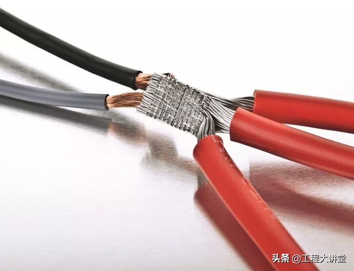

大家都知道,电线分为两种铜线和铝线,而我们一般家庭装修的时候,基本都以铜线为主,因为铜的电导率更大一些,导电性比铝线好,但是铝线更加便宜,而且密度小,重量要比铜线小很多,有时候家庭接线时候,有些人盲目把铝线跟铜线混接,那么这样真的可以吗?
答案:尽量不要这样操作!
原因如下:
1、因为铜和铝的化学及物理性质差距非常大,所以铜铝不应直接连接。当然,铜铝连接是不可避免的,当需要连接时,一般采用铜铝过渡线夹,铜铝过渡接头,铜线搪锡或铝线搪锡后直接连接。
2、再有,因为铜铝两种金属的电化性质不同。如果将他们直接连接,一旦遇水,二氧化碳及其他杂质形成的电解液时,就形成了一种化学电池,这是由于铝易于失去电子成为负极,铜难以失去电子成为正极,于是在正负极之间就形成了一个1.69V的电动势,并有一个很小的电流通过,腐蚀铝线,即所谓的电化腐蚀。这样就会引起铜铝之间接触不良,接触电阻增大。当有电流通过时,将使接头部位温度升高,而温度升高且更加速了接头腐蚀,增加了接触电阻,造成恶性循环,直至烧毁。
3、因为铜和铝是两种不同的金属,将它们简单连接在一起会发生电化学反应(腐蚀)。时间稍长,连接处接触电阻会增大、发热,造成电路时通时断,电压忽高忽低,甚至引起火灾。
4、只有在电流密度或者短路电流不大的室内连接点,才允许铝和铜件直接用机械法连接。但两者的接触面间应夹以镀锡的铜片过渡。把两种不同的金属放在某种介质中后通电,要发生电解。你将铜芯和铝芯接在一起在空气中通电就是这个道理,线容易发生氧化而出现问题。最好不要接在一起,如果要接的话,也要把它封好,不能让空气或水进去。
总结:通过以上分析、铜和铝硬度不一样、元素不一样、电阻率也不一样,所以说生活实际接线时候,我们一定要注意,两者尽量不用混接。如果一定要混接,注意要用闪光对焊工艺生产的铜铝过渡板或铜铝过渡端子,即使非要直接连接也应做涮锡处理。
