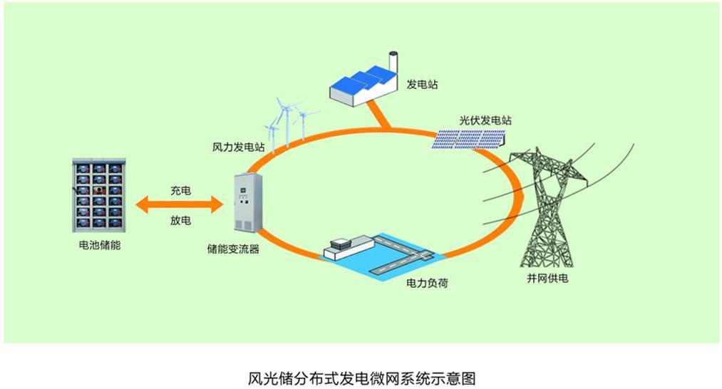

1、微电网的定义与分类
1)定义
由分布式电源、用电负荷、配电设施.监控和保护装置等组成的小型发配用电系统(必要时含储能装置)。
2)分类
微电网分为并网型微电网和独立型微电网,可实现自我控制和自治管理。
并网型微电网既可以与外部电网并网运行,也可以离网独立运行;
独立型微电网不与外部电网连接,电力电量自我平衡。

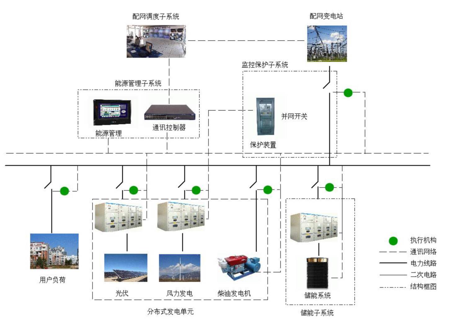

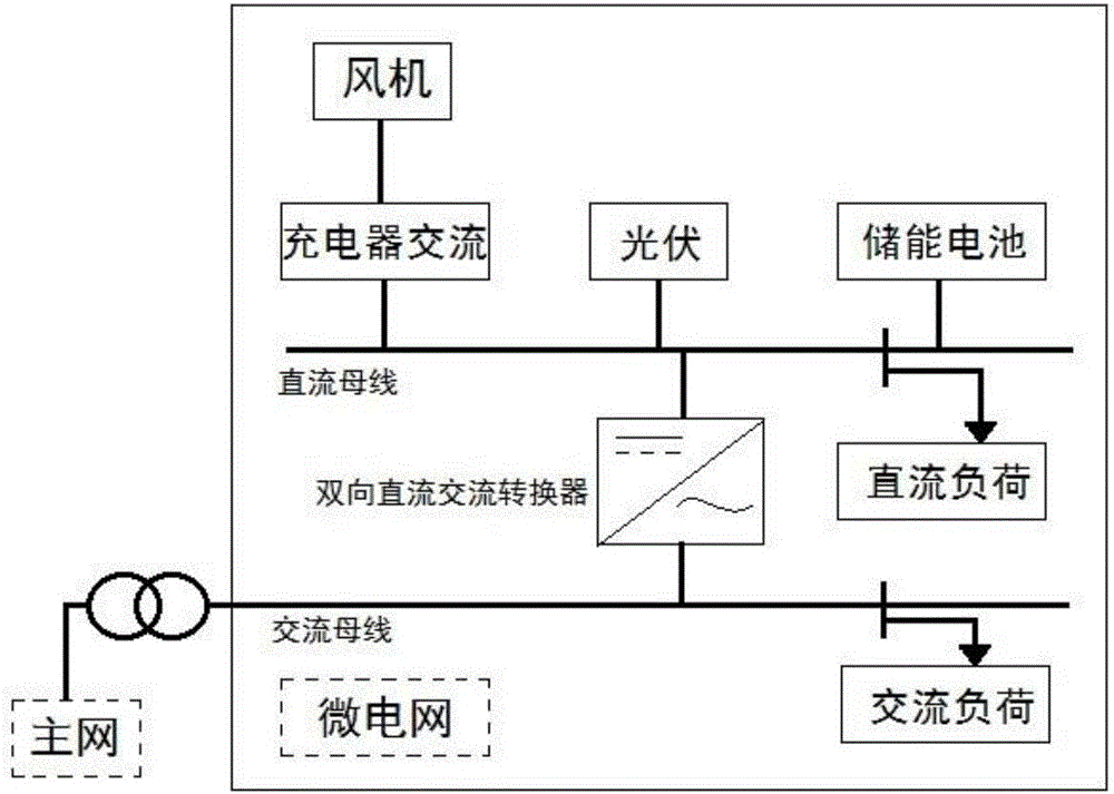

4、微电网如何运行
微电网存在两种典型的运行模式:正常情况下微电网与常规配电网并网运行,称为联网模式;当检测到电网故障或电能质量不满足要求时,微电网将及时与电网断开而独立运行,称为孤岛模式。两者之间的切换必须平滑而快速。微电网相对于外部大电网表现为单一的受控单元,并可同时满足用户对电能质量和供电安全等方面的要求。微电网内部的电源主要由电力电子器件负责能量的转换,并提供必要的控制。
(1)并网运行
并网运行就是微电网与公用大电网相连,微网断路器闭合,与主网配电系统进行电能交换。光伏系统并网发电。储能系统可进行并网模式下的充电与放电操作。并网运行时可通过控制装置转换到离网运行模式。
“微电网”是什么?
(2)离网运行
离网运行也称孤岛运行,是指在电网故障或计划需要时,与主网配电系统断开,由DG、储能装置和负荷构成的运行方式。储能变流器PCS工作于离网运行模式为微网负荷继续供电,光伏系统因母线恢复供电而继续发电,储能系统通常只向负载供电。
