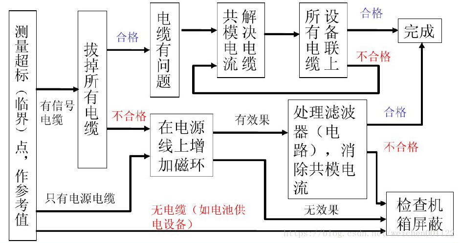

       在上图中,是对一个产品的RE超标的问题定位详细流程,RE辐射超标,一般从两个方面考虑,一是机器设备所连接的各种电源电源线缆和信号线缆,通过拔插检测定位,然后根据现象采取不同的整改措施。共模电感,磁环,滤波电路和机箱屏蔽等,是选择的备用方案。
     在对电源线缆的RE辐射超标定位中,可先尝试在电源线上套铁氧体磁环,检查滤波器的安装或者滤波电路的走线,若有效果,则可以进一步重新安装滤波器或者设计滤波电路地线和输入输出的走线;若没有效果,则更换滤波器或者滤波器件滤波电路的参数,进一步测试验证;若是100M以上比合格则可以设置定制宽带滤波器,若是30M-100MHz,则可以选择高频性能较好的滤波器。
     若是信号线缆,采取的步骤如下,可以逐根线缆连接,若连接上某一条信号线缆,RE辐射无增强,则不是该条信号线的线缆引起超标;若辐射增强,则说明会是该条信号线缆引起超标,下一步的处理可以选择是,套上磁环,若无明显的改善,有两种处理,一是若可以进行滤波,100MHz以上的超标使用馈通型,100MHz使用PCB安装型,如果不可以滤波,则使用或改善屏蔽线缆;若上一步的套上磁环有比较大的改善,但是仍不合格时,100MHz以上则直接扣上一个磁环,若是100MHz以下,绕1~3圈,若仍不合格,则采用滤波或屏蔽线缆。

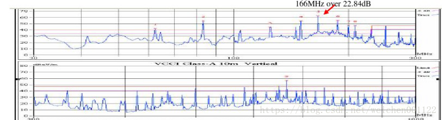

谱线问题描述:在30~300MHz频段内出现宽带噪声超标
问题定位:一般是由电源或地噪声辐射引起
问题整改:通过在电源线缆上增加去耦磁环进行验证,如果有改善则说明和电源线有关系,采用以下整改方法:

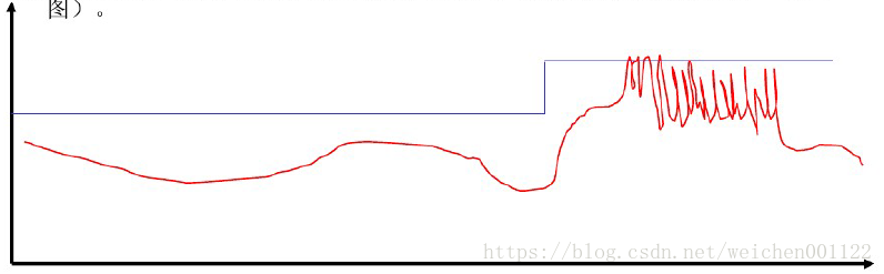

3)独立窄带尖峰噪声抑制方法:
谱线问题描述:全频段内出现间隔均匀的窄带尖蜂群噪声或单立尖蜂噪声
问题定位:如果是均匀的窄带尖蜂群噪声,计算其间隔频率差是多少,这个频率差可能就是其辐射源的基频:如果是单立的尖蜂噪声,则看看这个尖蜂噪声和单板上的时钟频率是否有倍频关系。
问题整改:有针对性的处理确定的目标时钟源。

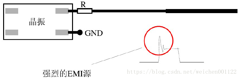

->时钟源外壳是否接地:在PCB板上,晶体外壳应该接地处理;晶振的接地脚应该接地;
->时钟输出匹配设计
时钟的输出根据信号质量的要求使用始端匹配,适当变缓时钟沿,减小发射。

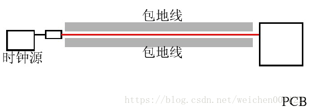

->在单层或者多层板上的时钟线,建议尽可能在时钟线的两侧包地线,条件不允许,也应该使时钟线和地线紧邻走线,即时钟线的一侧起码有地线,以减小时钟线的回流面积,减小差模辐射。

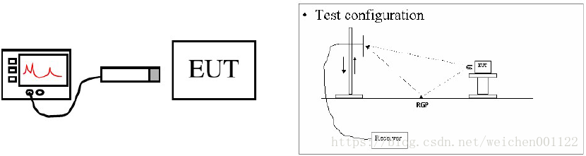

对于结构屏蔽设备,孔缝处理不当会导致很大的辐射泄漏,严重的时候会彻底破坏结构的屏蔽效能。定位结构上哪处泄漏的方法有:
-> 使用频谱仪和近场探头沿结构孔缝处进行扫描,确定泄漏点:
-> 在暗室内转动转台和改变天线极化方式,寻找辐射最大时的转台角度以及天线的极化状态   ,并保持住,再进行处理。

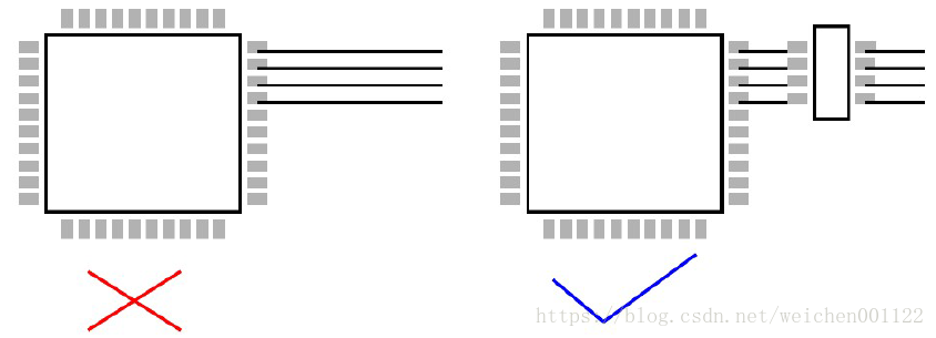

->在接口辐射的问题中,接口电路的设计极为重要,可以通过拔插线缆或者在线缆上套磁环比较测试结果来确定是否有接口辐射引起超标;对于没有隔离器件的接口,如串口等,其外出信号线处设置接地桥,以保证其信号回流。
->接口辐射,可以对屏蔽线缆进行处理,有几个细节需要注意:1)线缆屏蔽层和电缆的Lead是否是360度搭接,还是猪尾巴搭接,检查;2)线缆屏蔽层的类型(编织网屏蔽比锡箔屏蔽效果好)

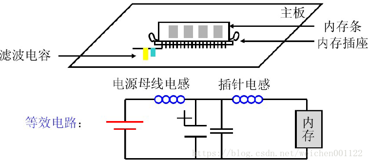

+>内存条插座电源针必须有滤波电路:因为插针会导致阻抗失配,引起电源母线上的高频阻抗存在,所以内存条插座的电源管脚附近需要有电容滤波
上图中,构成一T型滤波电路,可以有效抑制内存条的高频噪声,并且可以满足内存条的快速电流供电。
