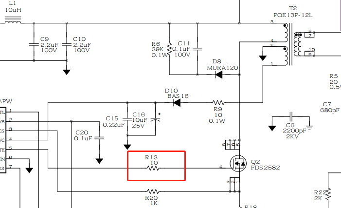

我们经常看到,在电源电路中,功率MOS管的G极经常会串联一个小电阻,几欧姆到几十欧姆不等,那么这个电阻用什么作用呢?
如上图开关电源,G串联电阻R13
这个电阻的作用有2个作用:限制G极电流,抑制振荡。
限制G极电流
MOS管是由电压驱动的,是以G级电流很小,但是因为寄生电容的存在,在MOS管打开或关闭的时候,因为要对电容进行充电,所有瞬间电流还是比较大的。特别是在开关电源中,MOS管频繁的开启和关闭,那么就要更要考虑这个带来的影响了。

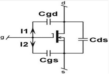

如上图,MOS管的寄生电容有三个,Cgs,Cgd,Cds
一般在MOS管规格书中,一般会标下面三个参数:Ciss,Coss,Crss,他们与寄生电容的关系如下:
Ciss=Cgs+Cgd
Coss=Cds+Cgd
Crss=Cgd
如以MOS管FDS2582为例:
Ciss=1290pF,可以看到,这个寄生电容是很可观的。
简单估算一下,假设Vgs=10V,dt=Tr(上升时间)=20ns ,Ciss=1290pF,那么可得G极在开关时的瞬间电流I=Ciss*dVgs/dt =0.6A。
在基极串联一个电阻,与Ciss形成一个RC充放电电路,可以减小瞬间电流值,不至于损毁MOS管的驱动芯片。
因为增加的这个电阻,会减缓MOS管的开启与通断时间,增加损耗,所以不能接太大。这也是为什么电阻是几欧姆或者几十欧姆的原因所在。

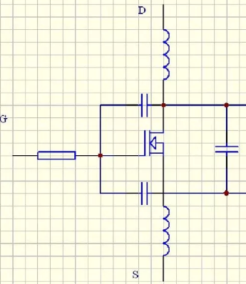

抑制振荡
MOS管接入电路,也会有引线产生的寄生电感的存在,与寄生电容一起,形成LC振荡电路。对于开关方波波形,是有很多频率成分存在的,那么很可能与谐振频率相同或者相近,形成串联谐振电路。
串联一个电阻,可以减小振荡电路的Q值,是振荡快速衰减,不至于引起电路故障。
