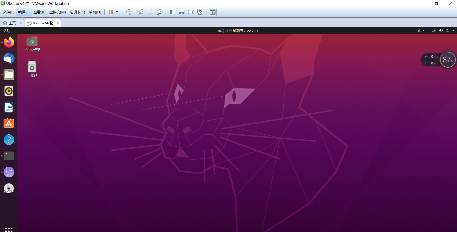

安装Linux系统ubuntu
  • 在桌面找到【VMware Workstation Pro】,双击打开。
  • 点击【创建新的虚拟机】。
  • 选择【典型】,点击【下一步】。
  • 选择【稍后安装操作系统】,点击【下一步】。
  • 选择【Linux】,版本选择【ubuntu 64位】,点击【下一步】。
  • 虚拟机名称输入【ubuntu 64位】,点击【浏览】更改系统的安装位置,建议安装在出C盘之外的磁盘,可在F盘或其他磁盘新建【ubuntu】文件夹,点击【下一步】。
  • 点击【下一步】。
  • 点击【自定义硬件】。
  • 点击【内存】,设置为【2048MB】。
  • 选择【新CD/DVD(SATA)】后选择【使用ISO镜像文件】,点击【浏览】找到并选择解压后【ubuntu】文件夹里面的【ubuntu-20.04.1-desktop-amd64】这个镜像。
  • 点击【网络适配器】,网络连接选择【仅主机模式】。
  • 选中【USB控制器】,点击【移除】。
  • 选中【打印机】,点击【移除】然后点击【关闭】
  • 点击【完成】。’
  • 选中【ubuntu 64位】,点击【开启此虚拟机】之后不要有任何操作等待下一步的出现。
  • 选择【中文(简体)】,点击【安装Ubuntu】。
  • 点击【继续】。
19. 这里默认就好(默认的是Shanghai)点击【继续】。
20. 创建用户账号,点击【继续】。
21. 安装中。
22. 安装完成,点击【现在重启】。
23. 点击键盘上的回车【Enter】键。
24. 重启后不要有任何操作。
25. 点击【用户名】。
26. 输入密码,点击【登录】。
27. 安装完成
