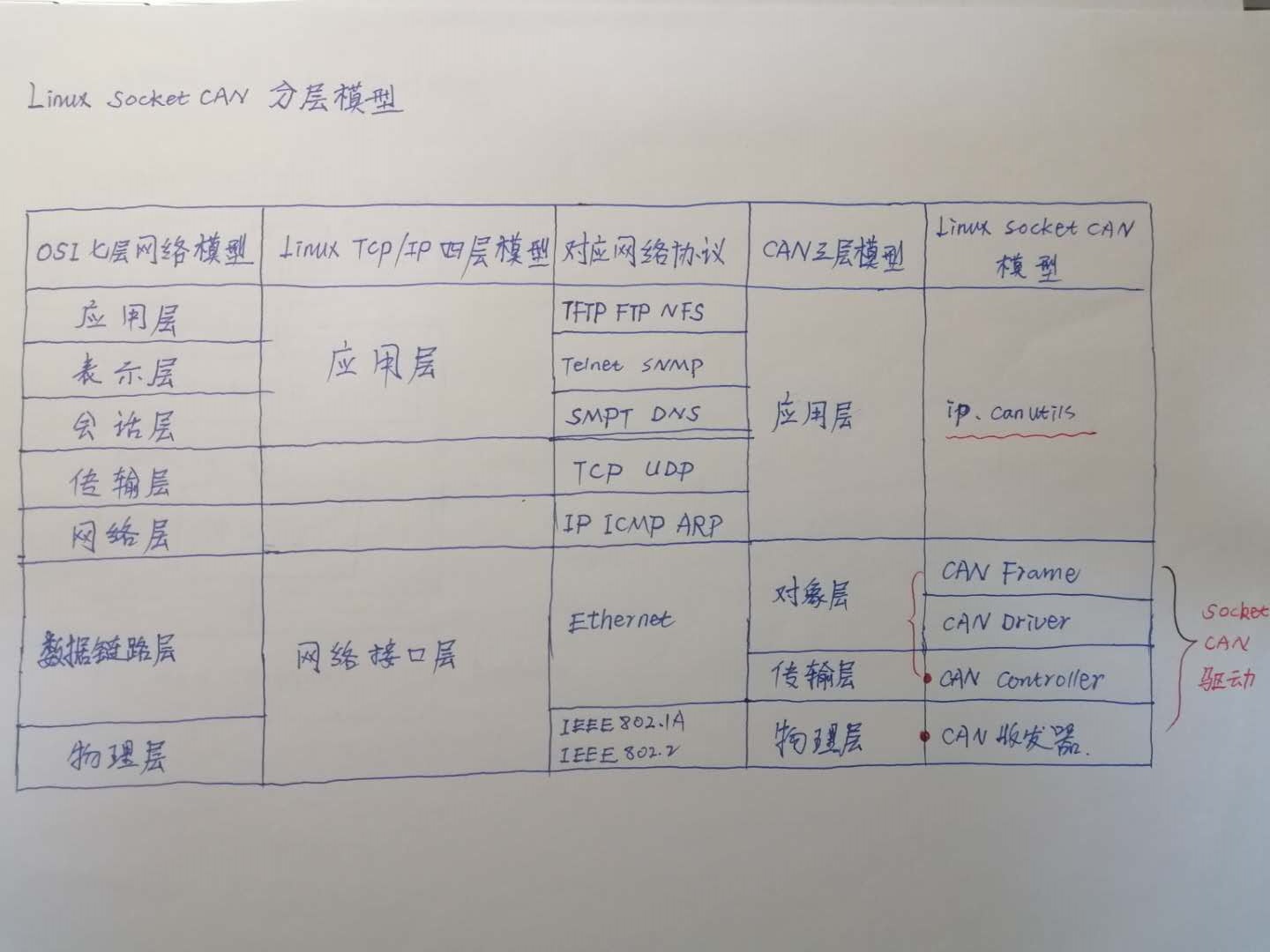

二、Linux下的 Soxket CAN 总线分层模型
CAN被细分为三个层次:
(1)CAN对象层(the object layer);
(2)CAN传输层(the transfer layer);
(3)CAN物理层(the phyical layer);
它在ISO/OSI模型中的分层如图:

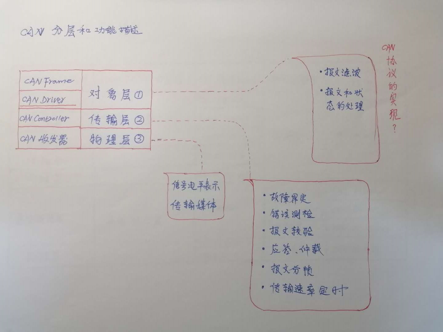

三、CAN分层模型以及功能描述
对象层的作用范围包括:
(1)查找被发送的报文。
(2)确定由实际要使用的传输层接收哪一个报文。(即选择报文对象)
(3)为应用层相关硬件提供接口。
传输层的作用主要:
(1)传送规则,也就是控制帧结构、执行仲裁、错误检测、出错标定、故障界定。
(2)总线上什么时候开始发送新报文及什么时候开始接收报文,均在传输层里确定。
(3)位定时的一些普通功能也可以看作是传输层的一部分。
(4)传输层的修改是受到限制的。
物理层的作用:
在不同节点之间根据所有的电气属性进行位信息的实际传输。同一网络内,物理层对于所有的节点必须是相同的。

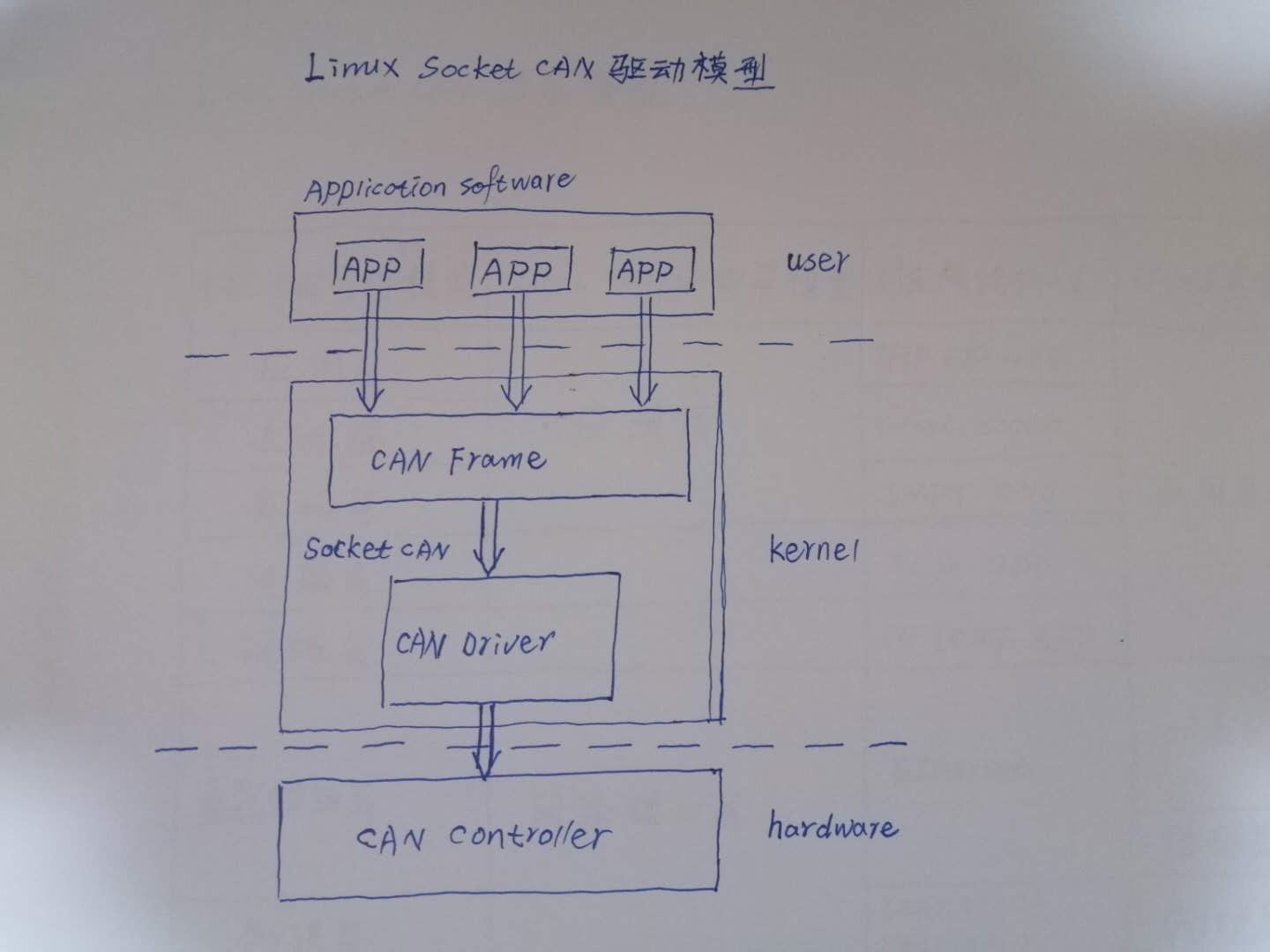

四、Linux Socket CAN驱动模型五 OBD接口

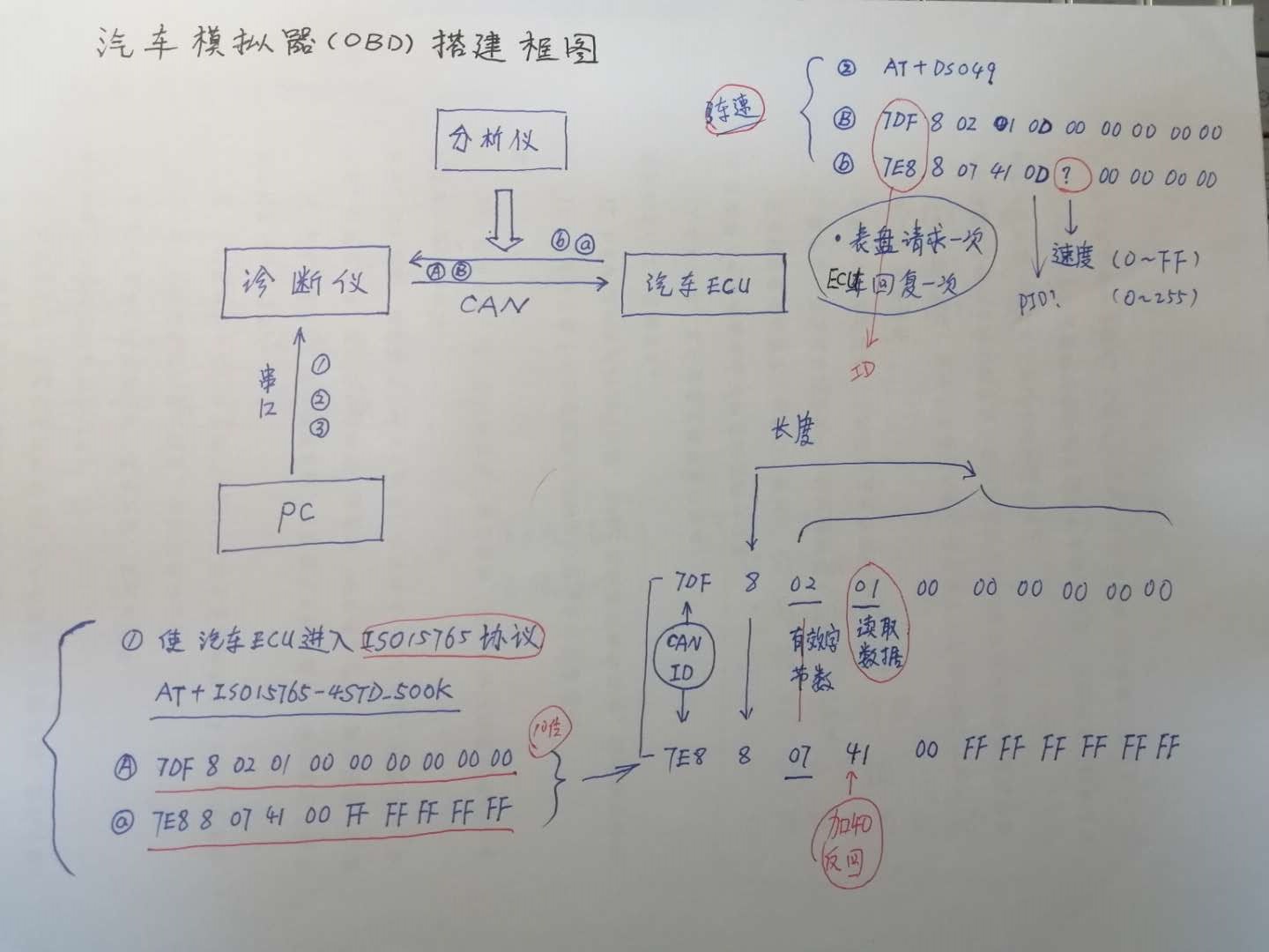

六 OBD模拟器的使用
在调试汽车仪表盘时,使用汽车模拟器是必要的。
淘宝网上买了OBD模拟器,它包括三个部分:模拟汽车ECU主板,OBD分析仪,OBD诊断仪。
汽车ECU主板模拟汽车的各项数据,如车速,转速,油量,故障码等等;OBD分析仪分析CAN数据,(各种协议分析);诊断仪用来收发命令,设置和接收命令和数据的。
仪表盘APP开发完成后,运行在开发板上,再链接CAN总线,通过调节 汽车ECU主板的各类参数,结果就显示在仪表盘上。
