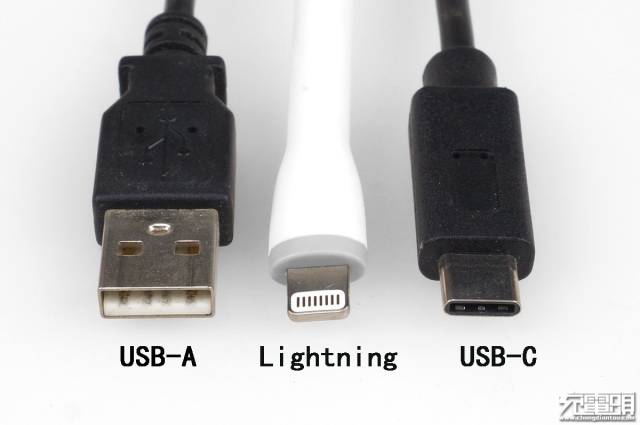

与以前常见的“USB-A”接口不同,PD快速充电依赖于另一种接口“USB-C”。这种双面盲插的新型物理接口大幅度提升了数据传输与电力传输的上限值,数据方面高达10Gbps的传输速率,用途上简单来说除了可以给手机传文件,他还可以连接显示器作为信号传输线材,可以连接固态硬盘全速运行等;供电方面USB-C最大支持20V5A也就是100W的电力传输需求,可以满足未来数年电子产品的性能需求。
USB-A 是通过D+D-来进行协议识别的,但USB PD却要使用CC线来通讯,也就是说一定要USB-C的充电器才有可能具备PD快速充电功能。
说完充电器再来说说线材,前面说过必须要USB-C充电器才可以进行PD充电,iphone原配的线材是USB-A输入接口,是不支持PD快充的,必须要自费购买MFi认证的USB-C to Lightning(C2L)线材才能使用PD充电,这根线材苹果官网售价高达188元。

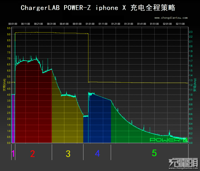

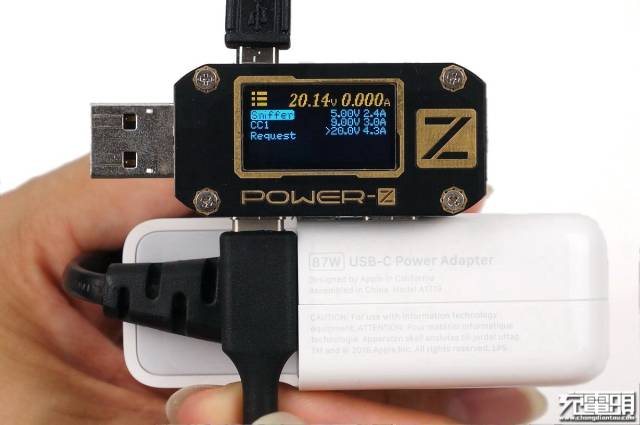

这张表格由ChargerLAB POWER-Z USB测试仪监控生成,是iphone X 0%~100%充电全程电流电压数据,充这张图表可以分析出iphone PD充电策略,一共分为5个阶段。
第①阶段:iphone X电量为0%处于关机状态,这时插入PD充电器iphone会检测是否支持apple 5V2.4A协议,是的话会以5V2.4A进行充电。苹果原厂29w / 61w / 87w PD充电器都是自带 apple 5V2.4A 协议的,但绝大部分PD充电器并不具有apple2.4A充电协议,也就是说这些副厂充电器在关机的时候只会以5V0.9A的方式进行充电,直至开机,当然这一段时间并不会很长只有几分钟。
第②阶段:充电自动开机后iphone开始通讯并与PD握手,向充电器申请PDO2(第二个电压档),然后全速大功率进行充电,峰值功率达到19W平均功率14W,直至电量达到50%,时间长度大概30分钟左右。
第③阶段:随着iphone电池电压升高饱和度提升,为了寿命考虑这时候开始持续降低输入,从14W功率缓慢降低到8W左右,此阶段电量百分比从50%~75%。
第④阶段:进入第④阶段变为功率恒定阶段,功率维持在5W左右,从曲线可以看到在这个阶段内从PDO2 9V回落到PDO1 5V,虽然电压变了但两种电压都把功率恒定在5W左右,对应电量百分比为75%~88%。
第⑤阶段:充电进入尾声,继续维持PDO1 5V转为传统恒压(CV)方式充电,电流逐步减少直至充满。

一款PD充电器可以根据不同需求输出多种电压,比如5V、9V、12V、15V、19V、20V,根据次序延续下去叫PDO1、PDO2、PDO3如此类推。不同充电器参数会有所不同,例如原厂apple 29W PD充电器,他只有两种输出电压:5V、14.5V,那么apple 29W PDO1 是5V、PDO2 是14.5V。又例如原厂apple 87w PD充电器,他有三种输出电压:5V、9V、20V,所以applw 87W PDO1 是5V、PDO2 是9V。又如戴尔45W PD充电器两种电压输出:5V2A、20V2.25A,iphone最高只支持15V输入,所以使用戴尔45WPD充电器只会运行在PDO1 5V上,并不会申请PDO2 20V,而且因为戴尔5V不支持apple2.4A协议,所以戴尔充iphone的话功率会被限制到5V0.9A上。

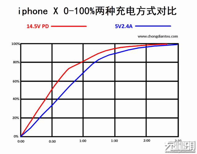

首先说一个结论:在0-100%充满时间方面,使用apple 5V2.4A充电器与PD快速充电器充满时间上并无本质上的区别,apple2.4A充电器需时2小时30分,而PD充电器则是2小时20分,10分钟差距可以忽略不计。
什么?!几百块买的PD快充套装速度竟然没区别?!台下一堆人站起来拿棍子想打人了。
稍安勿躁,虽然PD快充在0%~100%全程充电上并无明显优势,但紧凑的现实生活方式让手机设备充电变的更加碎片化,不会再使用一整段长时间来进行充电。比如你上班了一整天手机电量消耗得见底只有10%,这时候女朋友邀你晚上逛街看电影,你利用吃饭30分钟时间插上充电,PD快充在这30分钟时间内可以为手机从10%电量回复到60%电量(半小时充满50%),已经足够使用了。而5V2.4A在30分钟时间内只能从10%恢复到45%(半小时充满35%),这样的电量出门还是有点心慌的(电量不足恐惧症)。所以PD快充对于iphone 8 Plus、iphone X 来说还是挺实用的一个功能。

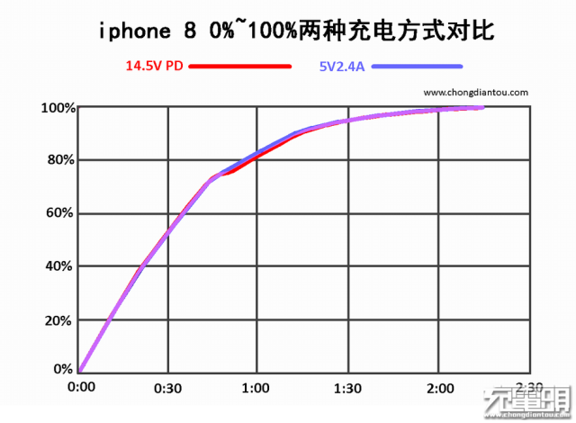

12W PD峰值功率的尴尬iphone 8 VS 5V2.4A 速度:
为什么要把iphone 8单独拿出来说?因为iphone 8电池容量较少只有1821mAh,而iphone 8 plus、iphone X电池容量分别为2675mAh、2716mAh,所以他们虽然都支持USB PD快速充电,但在充电功率上是有区别的:iphone 8 PD快充峰值功率为12W,iphone 8 plus / X PD快充峰值功率为19W。这就很尴尬了,使用5V2.4A充电器去充iphone 8,与使用USB PD快充充电器去充iphone 8,不管是0%~100%充满时间、又或者是10分钟 / 20分钟 / 30分钟碎片化充电速度是完全一样的。结论就是如果你正在使用iphone 8,你只需要买个5V2.4A充电器,完全不必投资USB PD充电器,因为他们使用上是完完全全一样。

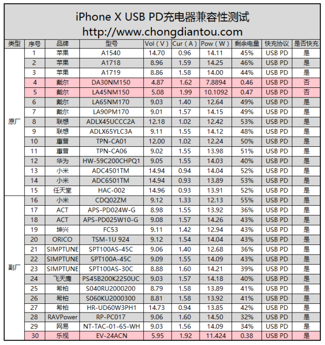

充电器兼容性:市面上30款PD充电器对iphone X进行PD充电测试,大多数PD充电器都能正常对iphone PD快速充电,图中两款戴尔充电器因为PDO2超过了iphone 15V电压上限所以并不兼容,至于乐视则可能是非标准PD协议。PD作为一个规范化标准已经十分完善,消费者购买PD充电器的选择也十分多,值得一提的是30款产品里,三款苹果原厂PD充电器29W / 61W / 87W 都是带有apple2.4A 充电协议的,副厂PD充电器中也只有网易才带有apple2.4A协议。
