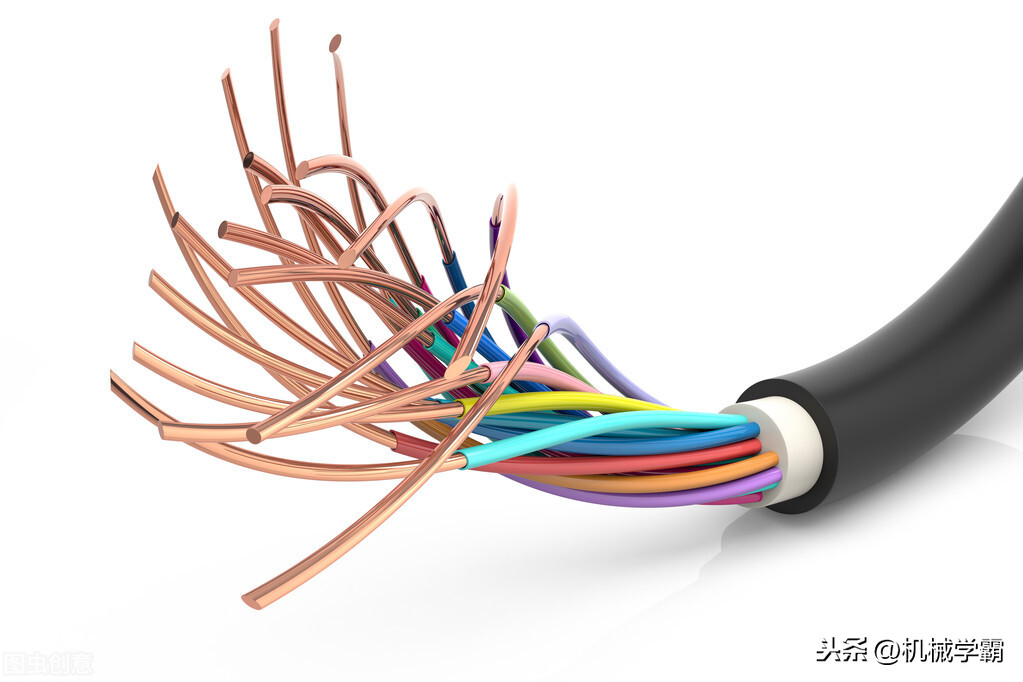

软线
“软线”学名叫“聚氯乙烯绝缘软电线”,也就是我们常说的多股线,字母代号“BVR”。“聚氯乙烯绝缘软电线”是由多股铜芯绞合在一起组合而成,这种电线柔软且容易弯曲,适合轻微振动的场合。
由于软线是由多股铜芯绞合而成、铜丝根数多、比硬线需要更多的工艺,所以它的价格比硬线要高,同样截面积的软线价格比硬线大概高10%左右。另外因为软线比较好转弯,施工更方便,所以大部分装修师傅都推荐用这种电线。
虽然软线优点多,但是它也有很多它的缺点。因为软线单股铜丝比较细、表面积大,温度一高就很容易被氧化发黑,而且铜丝更容易烧断。只要烧断了其中一根,烧断处截面积变小,电阻变大,形成恶性循环,整条电缆都会被烧断。
有的朋友说,软线是多股线、它的表面积大,因为电流的趋肤效应,所以同样大截面积的电线软线能过的电流更多。其实这种说法是不正确的,趋肤效应主要表现在高频电流上,电流频率越高,趋肤效应越明显。对于50HZ频率的交流电来讲,趋肤效应带来的影响几乎可以忽略不计。
家装线路,软线的线头一定要焊锡处理,这一点很重要!很多师傅在接开关插座的时候习惯性剥开皮,然后稍微拧一下就插入接线孔。最后螺丝一拧进去,线头全部散开了,本来电线有19根铜丝,实际上只有10根铜丝接触到螺丝。如果在重负荷的情况下,接头发热烧掉是很常见的。如果实在没条件焊锡,那就把电线剥长一点,然后对折一下再插入接线孔,效果也要好很多。
