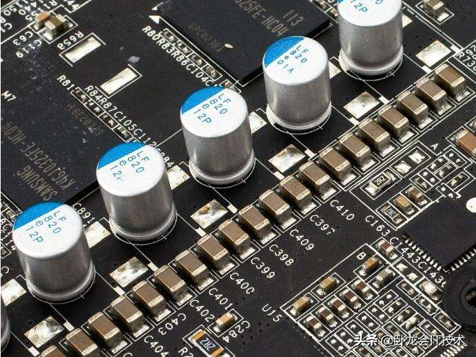

1)旁路电容是为本地器件提供能量的器件,它能使稳压器的输出均匀化,降低需求。就像小型可充电电池一样,旁路电容能够被充电,并向器件进行放电。为尽量减少阻抗,旁路电容要尽量靠近负载器件的供电电源管脚和地管脚。
2)去耦电容就是起到一个"电池"的作用,满足驱动电路电流的变化,避免相互间的耦合干扰,在电路中进一步减小电源与参考地之间的高频干扰阻抗。
旁路是把输入信号中的干扰作为滤除对象,而去耦是把输出信号的干扰作为滤除对象,防止干扰信号返回电源。
3)大电容滤低频,小电容滤高频。电容的作用就是通交流隔直流,通高频阻低频。电容越大高频越容易通过。
4)储能型电容器通过整流器收集电荷,并将存储的能量通过变换器引线传送至电源的输出端。

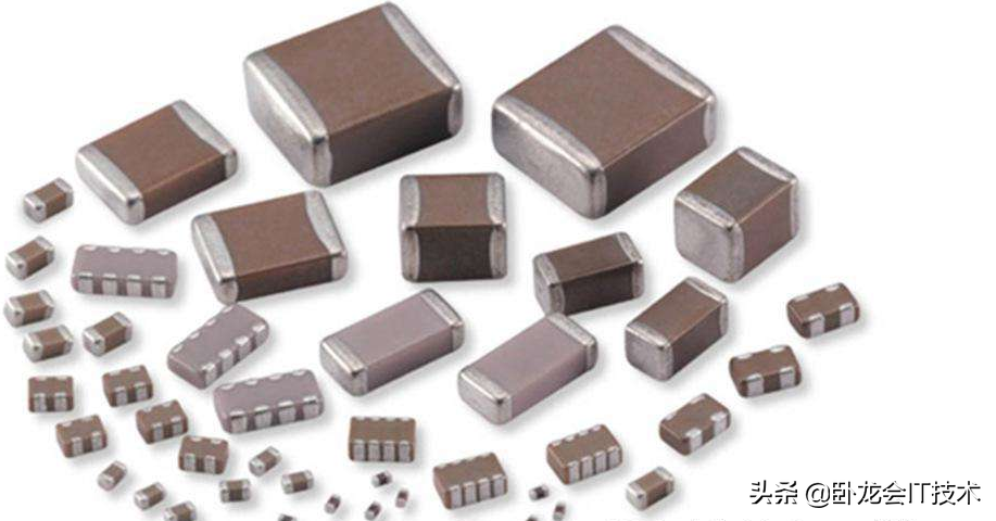

2, 电解电容与陶瓷电容区分
电解电容又分固态电容和液态电容,固态电解较液态电解电容来说具有:高稳定性,寿命长,低 ESR和高额定纹波电流相比其它类型电容,其显著特征就是电容量大
液态电解电容 铝电解电容具有小尺寸,高稳定性,耐热等显著优点;
陶瓷电容分为X7R,X5R,Y5V,NPO/COG 等电容;

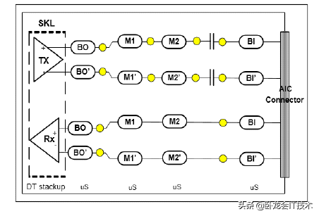

如果CPU是PCIE3.0,设备是PCIE2.0通讯起来速度是按PCIE3.0的速度还是PCIE2.0的速度呢?在TX和RX差分信号线在的耦合电容值怎么选取?下图是PCIE信号的拓扑图;
显而易见,PCIE3.0是向下兼容PCIE2.0和PCIE1.0的,所以当CPU是PCIE3.0,设备是PCIE2.0,通讯速率最大只能达到PCIE2.0的速率;那么差分耦合电容的值可选用0.1uF;
说到坑,笔者的有位硬件工程师朋友最近在调试PCIE设备时遇到问题。接上PCIE设备时会导致主板各种死机,找不到设备。通过各种方式的调试也没找到解决办法,以为是软件的问题,以为PCIE设备的问题,都觉的不是硬件的问题。
因为PCIE信号是直接从CPU出来后就到连接器了,中间就一个0.1uF的耦合电容,也没有其它什么东西了,检查了PCB的设计(线没超长,等长做了,差分间距满20mil,阻抗控了85欧姆,有完整的参考地平面,过孔也就两个),都符合要求,而且按照我们的经验,CPU的PCIE出来到连接器,TX差分信号的耦合电容需要加在主板端,RX差分信号的耦合电容一般在设备上面,这都老师傅了,应该不会错。

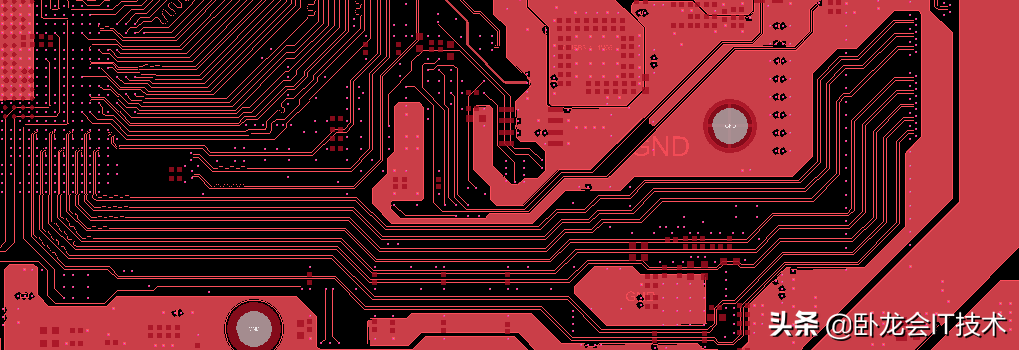

经过一周多的调试,看规格书的时候偶尔看到这样一句话(AIO topology assume Tx and Rx ac caps on MB)。意思是TX和RX的AC耦合电容都是在主板端上,瞬间想起了自己设计的RX没加AC耦合电容。加上后瞬间解决的之前遇到导致主板死机,找不到设备的问题;这回被经验坑了回,同时也是被RX上的AC耦合电容坑了回;下面再来看看PCIE在PCB上的走线图;
