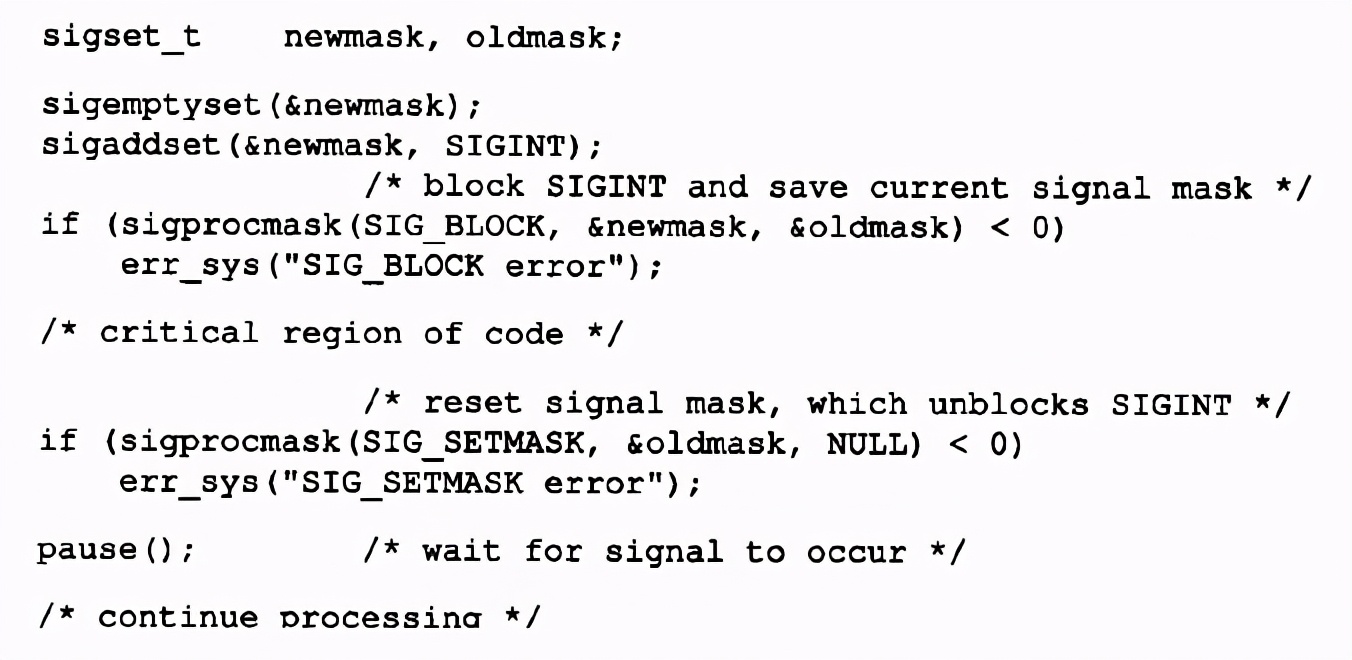

    使用pause函数对临界区的保护:
    上面的程序是用pause去保护临界区,首先用sigprocmask去阻塞SIGINT信号,执行临界区代码,然后解除阻塞。最后调用pause()函数等待信号的发生。但此时会产生一个问题,如果信号在解除阻塞与pause之间发生的话,信号就可能丢失。这将是一个不可靠的信号机制。
    因此,采用sigsuspend可以避免上述情况发生。

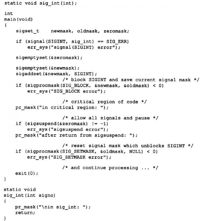

    使用sigsuspend对临界区的保护:
    使用sigsuspend对临界区的保护就不会产生上述问题了。
